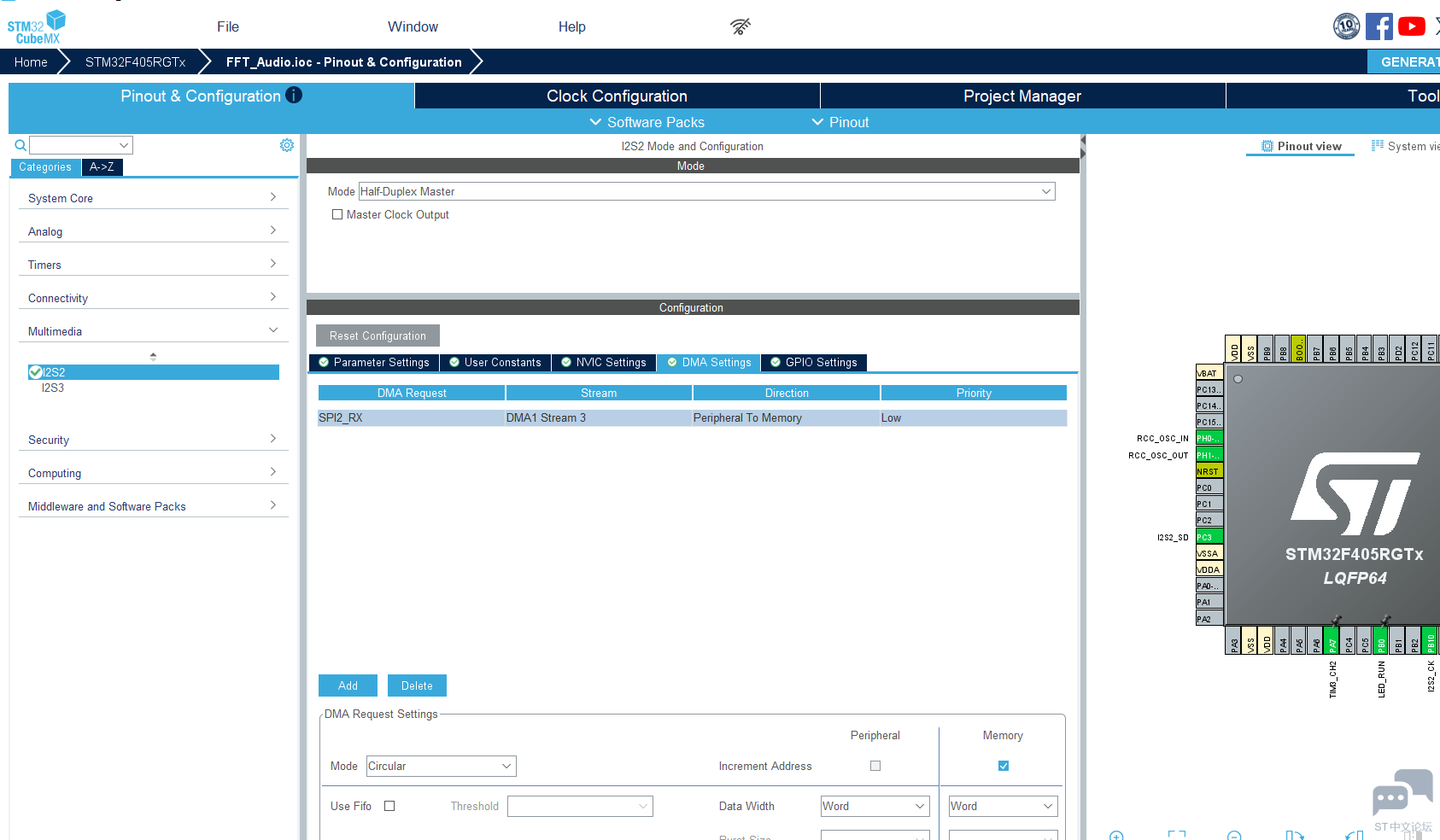

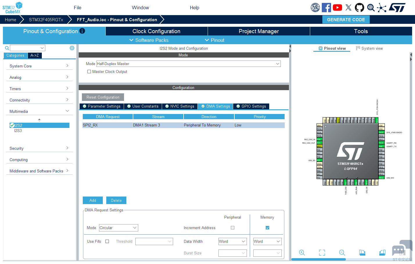

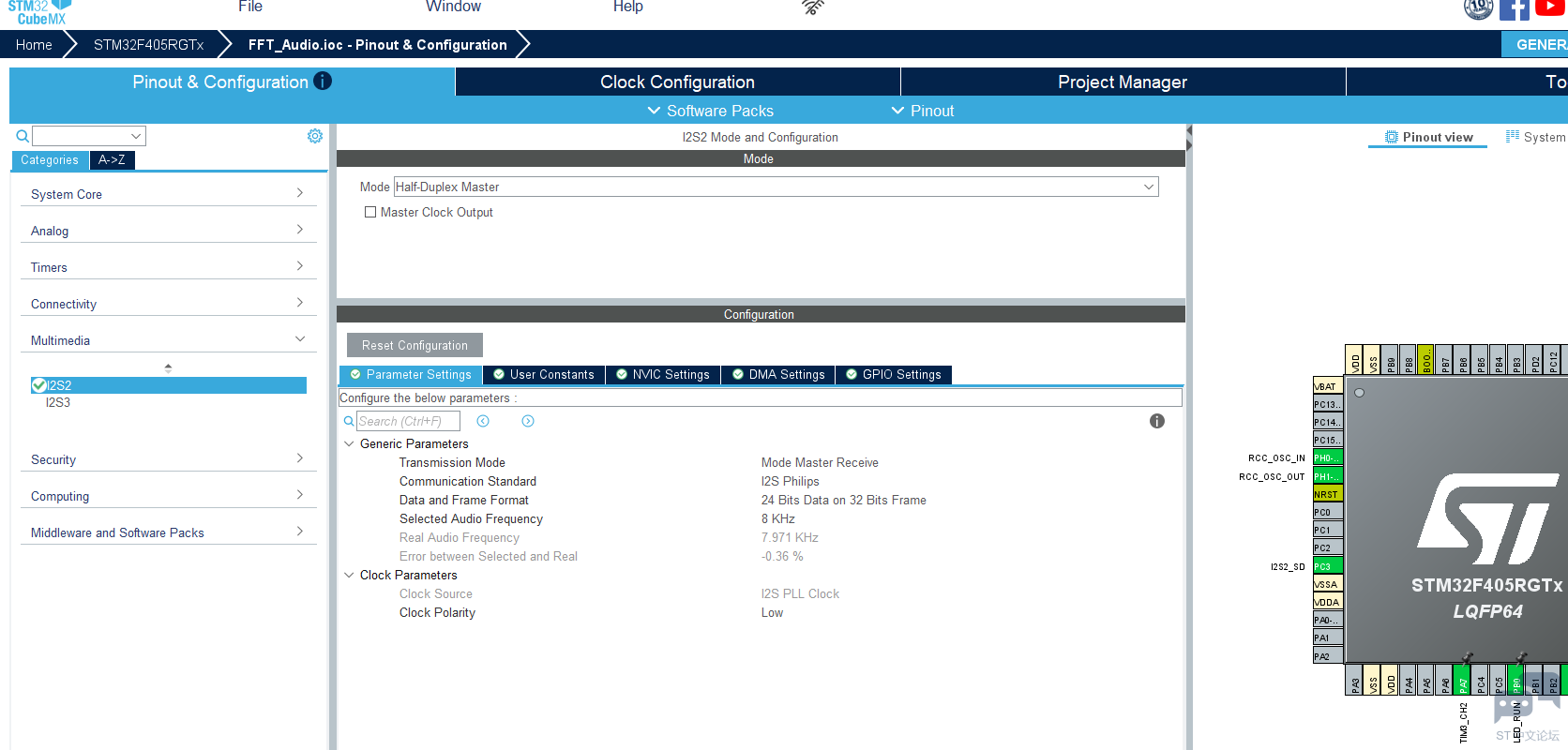

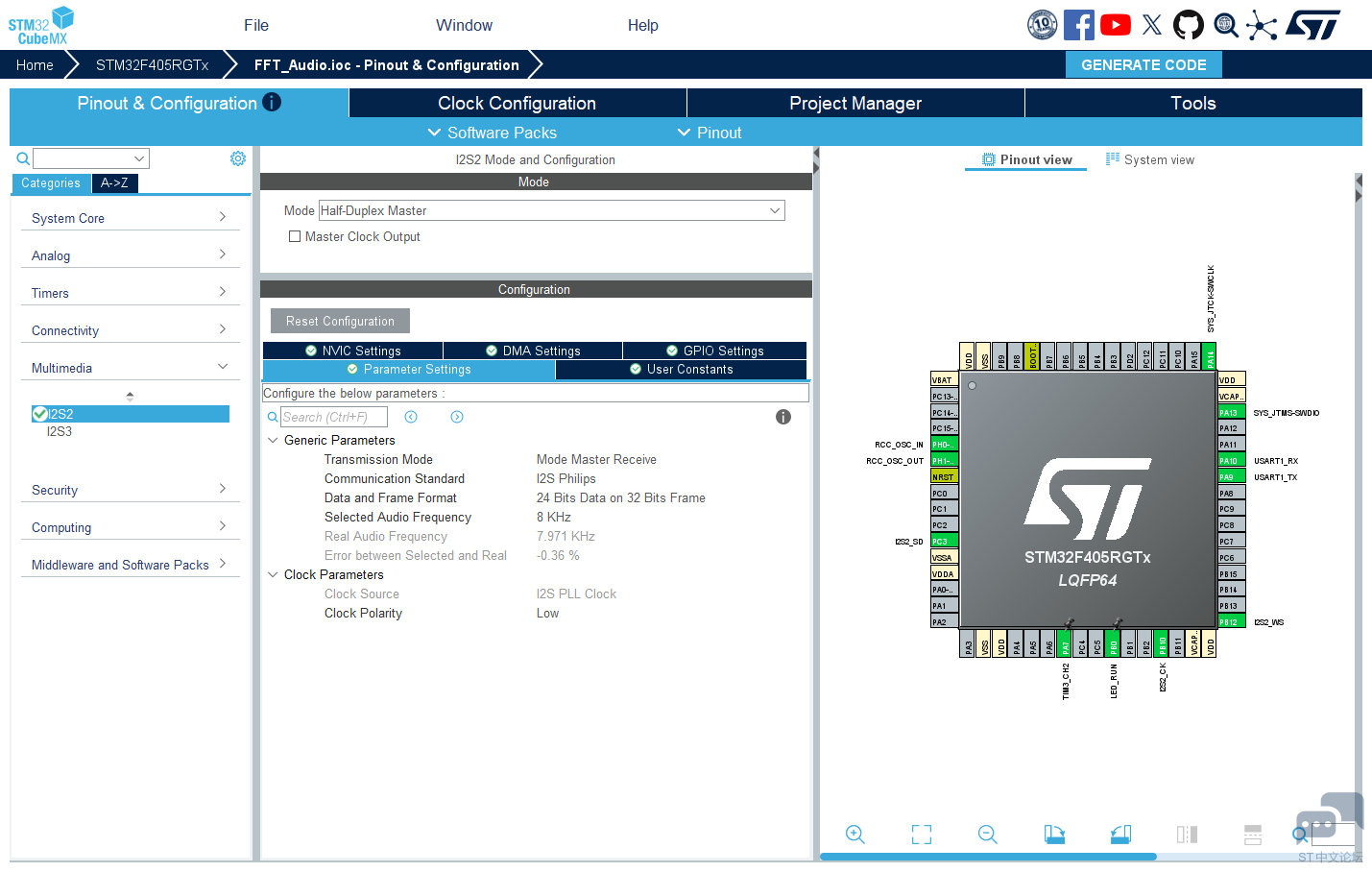

当我定义了一个长度为32的数组,然后告诉DMA数组长度,如果为32,将彻底卡死,状态灯不再闪烁,HAL_I2S_RxCpltCallback也不会进入,当我设置为24,状态灯闪烁,但是HAL_I2S_RxCpltCallback依然不会进入,当我设置为19或者更低,一切就正常了(读取start_tick也有问题,比如数值从16,35,45然后突然65530,25这个样子,貌似是使用I2S之后出现的问题)Snipaste_2026-02-06_11-02-35.png

贱独呱 回答时间:2026-2-6 14:01:50
<br /> <br />
那我简短说明,我定义了一个为uint16_t的数组,长度为32,给到HAL_I2S_Receive_DMA(&hi2s2,(uint16_t *)i2s_dma_buf,32);就会卡死(H743不存在这种问题),不存在你说的超出65535问题

xmshao 回答时间:2026-2-9 10:54:30
贱独呱 发表于 2026-2-6 14:19
那我简短说明,我定义了一个为uint16_t的数组,长度为32,给到HAL_I2S_Receive_DMA(&hi2s2,(uint16_t ...
[md]谢谢补充信息。
你现在定义了一个用于I2S的接收缓冲数组,数组的数据类型为16bit,长度为32.
你现在的I2S配置为24bit帧格式,那么你的调用`HAL_I2S_Receive_DMA(I2S_HandleTypeDef *hi2s, uint16_t *pData, uint16_t Size)`函数时,此时的Size 不能大于16,否则可能会出问题,包括程序卡死都是可能的。
