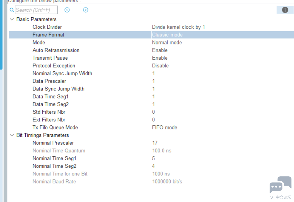

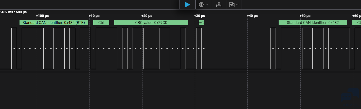

用STSPIN32G4,用stm32cubemx配置CAN,在别的型号验证过的配置和代码,硬件信号也检查了,用逻辑分析仪抓了,每隔大约5ms连续发送3个数据帧,用FIFO模式,连续放三个数据包到FIFO,随机出现正常数据帧变成远程帧的情况,ID正常,CRC正常,只有帧类型出问题,导致对应数据丢失,如图,谁有遇到相同问题吗
