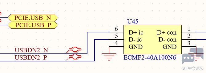

ECMF4-40A100N10的输入正信号和负信号能反过来吗?官方的STM32MP257F-EV1板上面的ECMF4-40A100N10器件部分的输入信号反过来的,比如USB信号的DP接到了D-,DN接到了D+。但是这样的话极性不就反过来了吗?

ECMF4-40A100N10是带有ESD保护的高速串行接口共模滤波器,从内部电路来看,两路输入信号电路完全相同,因此可以互换,也就是你说的反接

看着是可以互换的
