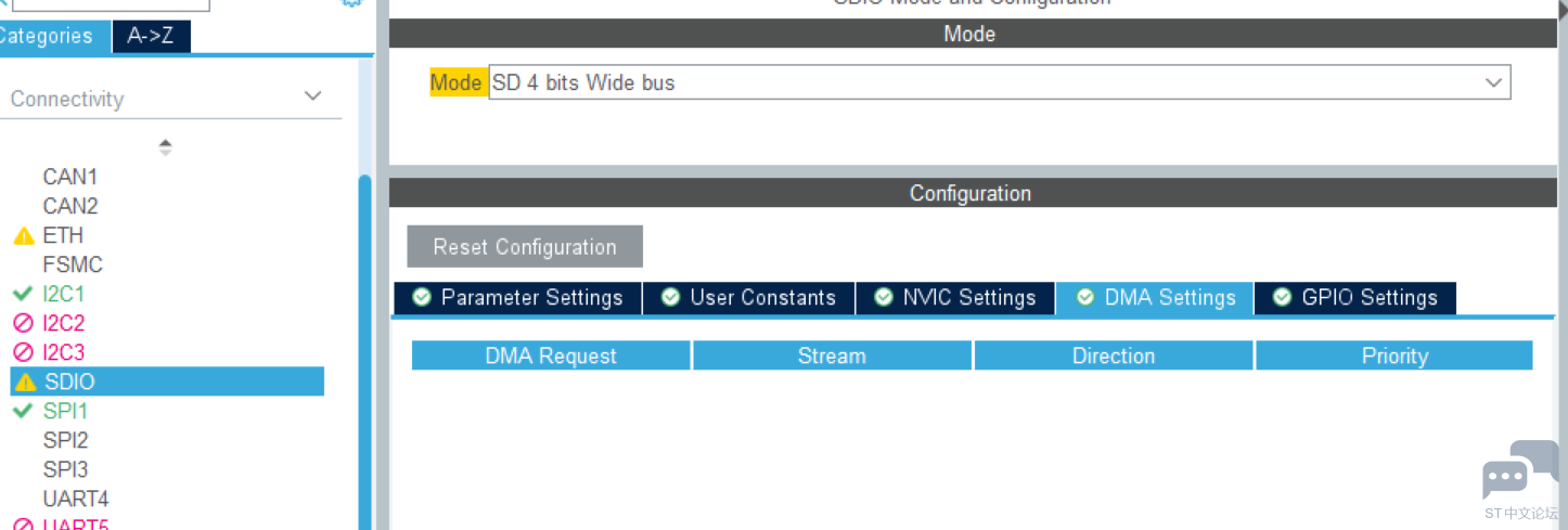

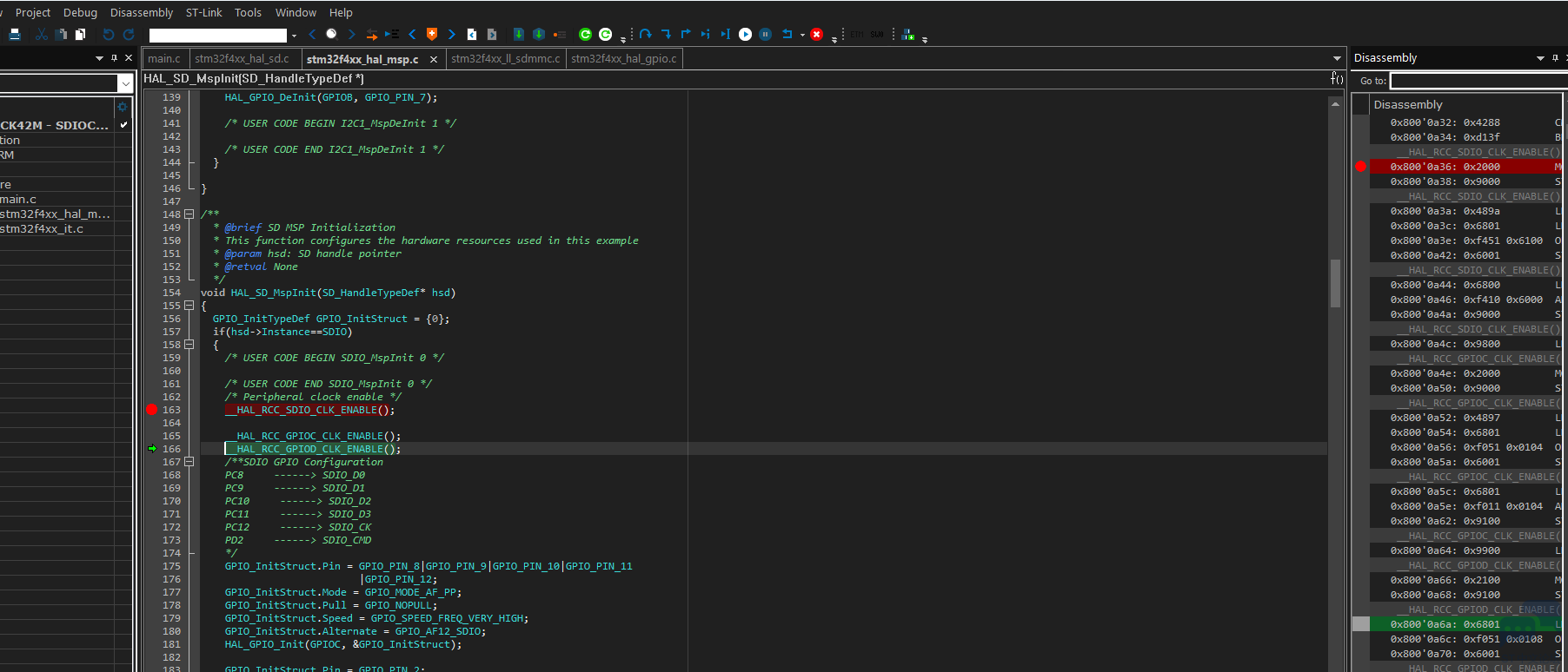

我用的是STM32F407 配置SDIO 为 SD4 BIT Wide Bus STM32CUBE 配置的,可以上来运行 就死在 MX_SDIO_SD_Init()函数里 走进去发现死 在 __HAL_RCC_SDIO_CLK_ENABLE 上 我RCC 和时钟已经配置了啊

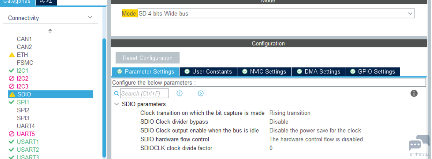

没人知道这个问题么,下面是开机代码,是STM32CUBE 生成的,不知道为什么就会死

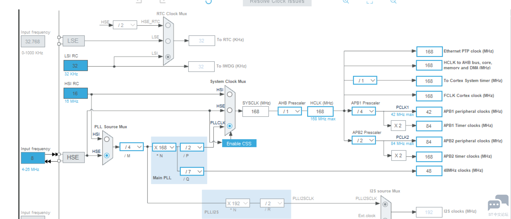

这边试了一下,没发现卡住的现象。
检查一下外部的VDD,HSE的状态是否正确,以及APB2的时钟。
必要时降低一下APB2的时钟试试
