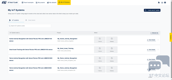

打开“我的物联网系统”(My IoT Systems) 视图,可以看到与之前克隆的“入门”项目相关的物联网系统。每个条目代表一个可以配置并部署到实际环境中的系统。 51.png
图1 :ST AIoT Craft –我的物联网系统
点击所选系统的[查看详情] (View Details) 按钮,即可访问其信息页面。
图2 :ST AIoT Craft –我的物联网系统,查看详情

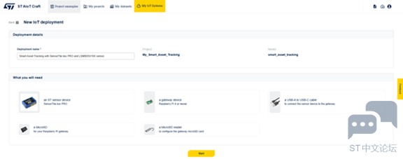

3. 配置和部署物联网系统

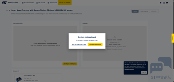

如果选定的项目刚被克隆,请点击[ 配置和部署] (Configure and deploy) 按钮继续操作。系统会列出搭建上述系统本身所需的项目清单。
图3 :ST AIoT Craft –新的物联网部署(部署详情及所需项目)
点击[ 开始] (Start) 按钮会打开一个向导,引导您完成系统的配置和部署。您可以随时按下返回 (Back) 按钮。回到之前的步骤。

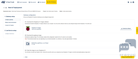

4. 网关设置
首先需要设置网关,即需要对网关进行配置,使其能够连接到ST AIoT Craft和底层IoT Hub。
图4 :ST AIoT Craft –网关设置
请按照以下步骤操作:
  1. 从官方网站下载Raspberry Pi Imager软件。
  2. 下载预配置的Raspberry Pi映像,该映像运行Raspberry Pi OS操作系统,并预装了Azure IoT Edge软件栈,以及运行物联网系统所需的软件模块。

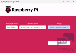

  3. 使用Raspberry Pi Imager工具将映像刷写到microSD™卡中。
选好设备型号后,选择在第2步中下载的映像文件作为目标操作系统。将microSD™卡插入主机,并选择合适的大容量存储驱动器,以此来完成配置。
图5 :Raspberry Pi Imager –选择合适的大容量存储驱动器

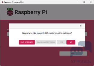

请勿在下一个视图中应用操作系统的任何自定义设置,因为映像文件已完成所有必要设置,更改预期配置可能会导致系统故障。
图6 :Raspberry Pi Imager –请勿应用操作系统的任何自定义设置

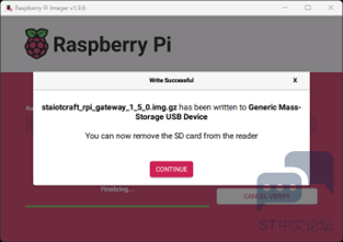

刷写映像,完成后取出microSD™卡。
图7 :Raspberry Pi Imager –刷写映像,完成后取出microSD 卡

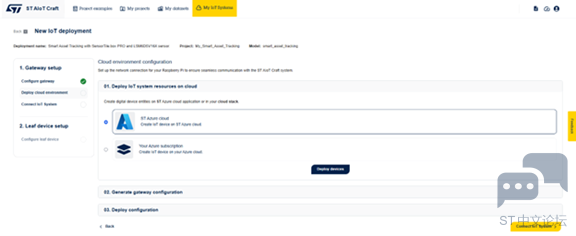

5. 部署云资源
完成映像刷写后,点击[ 部署云资源] (Deploy cloud resource) 按钮进入一个新视图,在其中可将所需资源部署至云端。
图8 :ST AIoT Craft –在云端部署物联网系统资源
对于初步评估,可使用完全由意法半导体托管的预配置云环境,即选择ST Azure 云 。
如果该解决方案符合您的需求,您可以选择[ 云协议栈] (Cloud stacks),将整个物联网系统部署到专属的云订阅中。 具体操作说明详见在线文档。
点击[ 部署设备] (Deploy device) 按钮,将所需资源实例化。

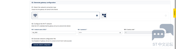

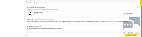

接下来,生成一个staiotcraft_config.ini 配置文件,其中包含网关连接到Azure IoT Hub所需的参数。这些参数包括DPS的*范围ID 、网关的注册ID 及其安全密钥* ,以及Wi-Fi凭证(如指定)。
图9 :ST AIoT Craft –生成网关配置
下载此配置文件并将其复制到microSD™卡的bootfs 分区(映射到Raspberry Pi OS文件系统的/boot/firmware 文件夹),然后将该卡插入网关。
图10 :ST AIoT Craft –部署配置

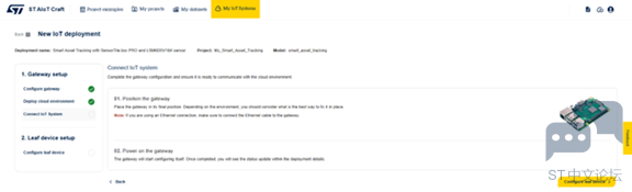

6. 连接物联网系统
检查路由器和/或以太网电缆,确保网关位置正确,并且可与云端正常通信。
图11 :ST AIoT Craft –连接物联网系统
接通网关电源,等待其自动配置。配置完成后,您可以在部署详情中查看状态更新。

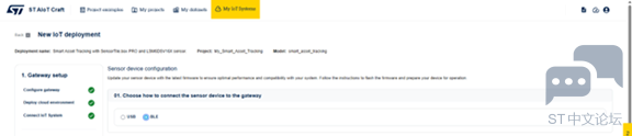

7. 叶设备设置
本步骤会将正确的固件刷写到叶设备中,完成该设备的准备工作。首先,选择想要使用的连接方式,例如,在本例中选择Bluetooth® LE。
图12 :ST AIoT Craft –选择传感器设备与网关的连接方式
如果希望通过USB接口以有线连接方式部署系统,请切换到基于USB的物联网系统分步指南。在需要时,您可以随时重新配置系统,并选择Bluetooth® LE连接。
注意:
  • 一般而言,以下两种情况更适合使用USB连接:一是环境中存在严重的无线电干扰;二是传感器板与运行时靠近网关的设备进行物理集成。此外,USB连接不受无线篡改的影响,因此安全性更高。
  • 相反,如果安全要求不那么严格、叶设备连接到移动部件(例如关节、机械臂)或电磁干扰较小,Bluetooth® LE连接则更具优势。Bluetooth® LE具备无线灵活性,因此对于移动或动态应用至关重要。
  • 这一考量基于以下事实:其他在2.4 GHz频段工作的设备可能会产生噪声和信号冲突,导致数据包丢失或重传。高强度的干扰会因此缩短Bluetooth® LE连接的有效通信距离并降低数据吞吐量。
如采用Bluetooth® LE连接,需将ai_ssm固件刷写到传感器板上。该固件会在MLC智能传感器上运行决策树模型,基于收集的数据进行实时推理,并使用专有协议以信标模式经Bluetooth® LE传输推理结果。

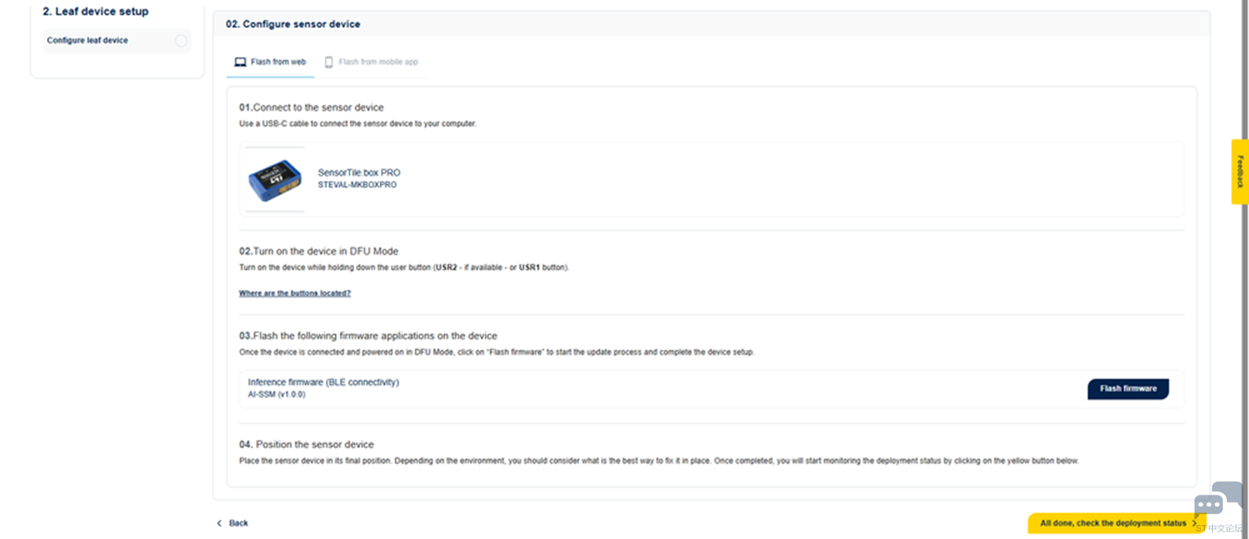

7.1 通过Web 门户设置叶设备
将开发板连接到主机PC,即可使用Web门户将固件刷写到开发板上。
图13 :ST AIoT Craft –配置传感器设备
具体步骤如下:
  1. 使用USB线缆将开发板连接到主机PC。
  2. 接通开发板电源,同时按住用户按钮进入直接固件更新 (DFU) 模式。
  3. 等待编程面板将固件刷写到开发板上。
注意:
  • 固件二进制文件中包含以7个字符构成的开发板名称,该名称会与信标模式下的推理数据一起广播。网关会将其识别为已部署项目中的已知设备。
刷写完成后,接通开发板电源。如果设备内部电池已充电,它将以Bluetooth® LE直连模式启动,并以蓝色**LED**常亮 指示正在等待连接。
跳转到“完成部署 ”章节,完成部署流程。

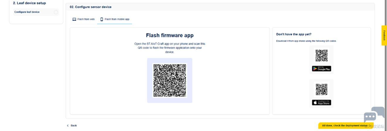

7.2通过移动应用设置叶设备

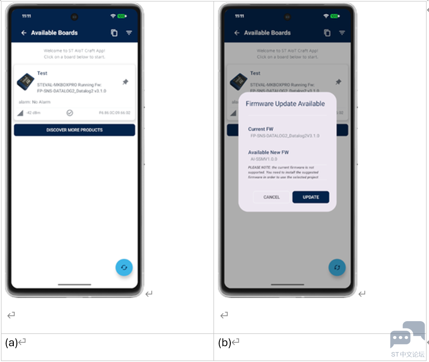

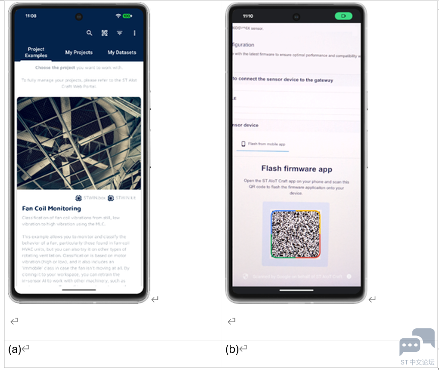

如果选择Bluetooth® LE连接,还可通过官方的ST AIoT Craft移动应用刷写开发板。扫描下方面板右侧显示的二维码,即可获取该应用:
图14 :ST AIoT Craft –还可通过官方的ST AIoT Craft 移动应用刷写开发板
在移动设备上安装好移动应用后,打开应用 (a),然后扫描前述网页左侧显示的项目二维码 (b)。

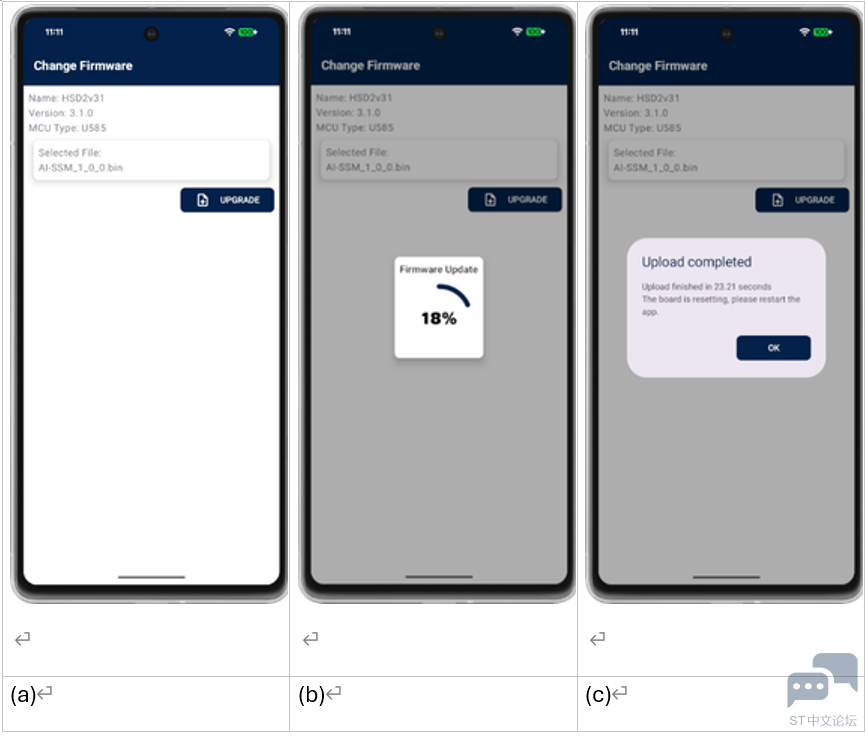

该应用会显示附近的开发板 (a),点击目标设备,即可开始通过无线方式更新固件 (b)。
更新过程启动 (a),并持续进行 (b),直至完成 (c)。

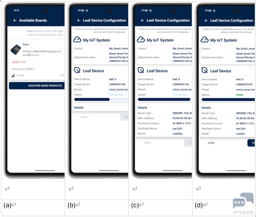

完成后,设备将使用新固件以Bluetooth® LE直连模式重新启动,并以蓝色LED常亮 指示正在等待连接。点击开发板,使应用与其连接 (a),并开始配置 (b),即设置其广播名称 (c)(本例中为syx7qZc ),然后上传项目中可用的MLC模型 (d)。 70.png
以7个字符构成的开发板名称将与推理数据一同广播,以便移动应用和网关能够识别发送方设备。现在您可以在移动应用上对模型进行验证。

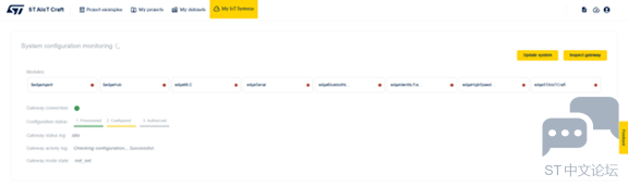

首次运行时,网关会自行配置网关本身和传感器节点。具体而言,网关会将microSD™卡上的文件系统分区扩展到可用空间,并配置所有必需的服务。此外,Web门户会向网关发送一份部署清单文件,使其运行处理该物联网系统所需的一组Docker模块。
图15 :ST AIoT Craft –系统配置监控
这个过程可能需要几分钟时间,具体时长取决于网络连接速度。而且,虽然提供的网关映像已包含所有必要的Edge 模块,但任何新版本都必须从官方容器注册表下载,而这会增加启动时间。

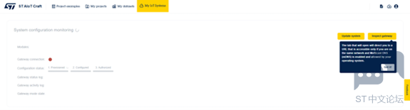

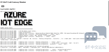

点击检查网关 (Inspect gateway) 按钮,会在浏览器中打开一个新的标签页,实时显示网关上运行的模块。
仅当网关和PC 连接到同一网络、多播DNS (mDNS) 已启用且主机操作系统支持时,才能从主机PC 访问此视图。例如,通过MITM 代理可能无法访问。
仅当网关和PC 连接到同一网络、多播DNS (mDNS)已启用且主机操作系统支持时,才能从主机PC 访问此视图。例如,通过MITM 代理可能无法访问。

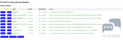

图16 :ST AIoT Craft 网关监控器–Docker 模块
通过此监控页面,您可以随时查看模块日志、重启模块以及重启或关闭网关。例如,下图显示了edgeMLC 主应用模块的日志,从中您可以了解网关的运行情况。
图17 :edgeMLC 主应用模块的日志

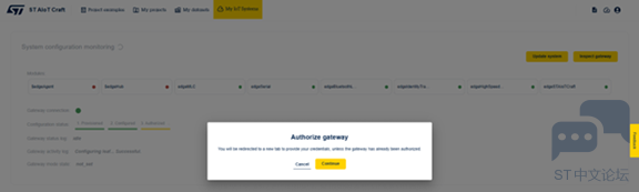

在某个节点,系统会要求您授权网关连接到ST AIoT Craft服务,其操作与您授权浏览器或其他客户端进行连接一样。
图19 :ST AIoT Craft –授权网关连接到ST AIoT Craft 服务

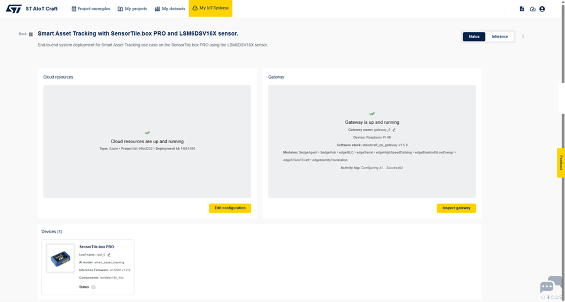

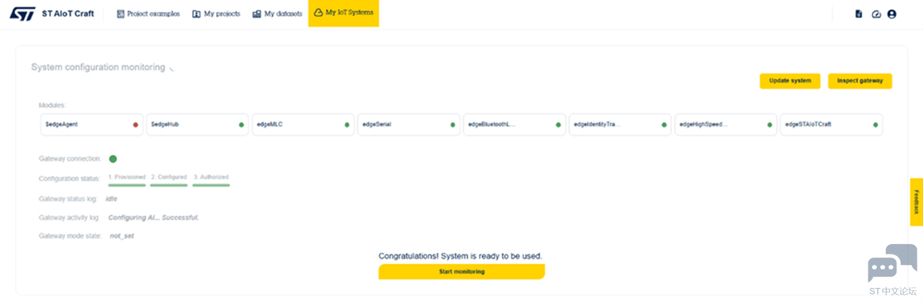

部署过程结束时,所有网关模块均已开始运行。设备已在所使用的IoT Hub中完成配置,同时也会显示在ST AIoT Craft Web门户的物联网系统视图中。
图20 :ST AIoT Craft –系统已准备就绪,可以使用
点击开始监控 (Start monitoring) 按钮继续操作,通过推理模式进行监控。

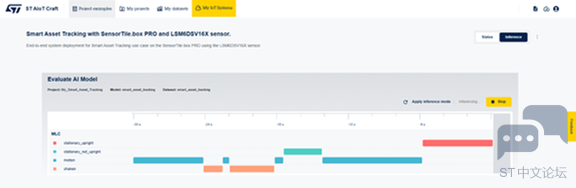

在此视图中,您可以将系统设置为推理 (Inference) 模式,以便在实际部署系统的MLC传感器上评估预训练的机器学习 (ML) 模型。 81.png
图21 :ST AIoT Craft –将系统设置为推理模式

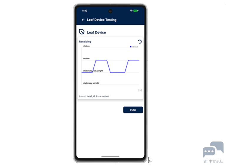

图22 :ST AIoT Craft –在目标设备上启动推理算法
以入门项目“智能资产跟踪”为例,系统会显示类似上图的图表。
由传感器节点中的MLC检测到的事件会被网关收集,并转发到云端。
每次通过Bluetooth® LE发送一条广播消息,橙色**LED** 就会点亮。
