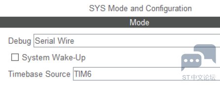

另外,使用OS时,HAL库自己的滴答会使用TIMx,而systick让给OS做任务调度等使用。
不建议将HAL库的滴答和OS共用systick。
