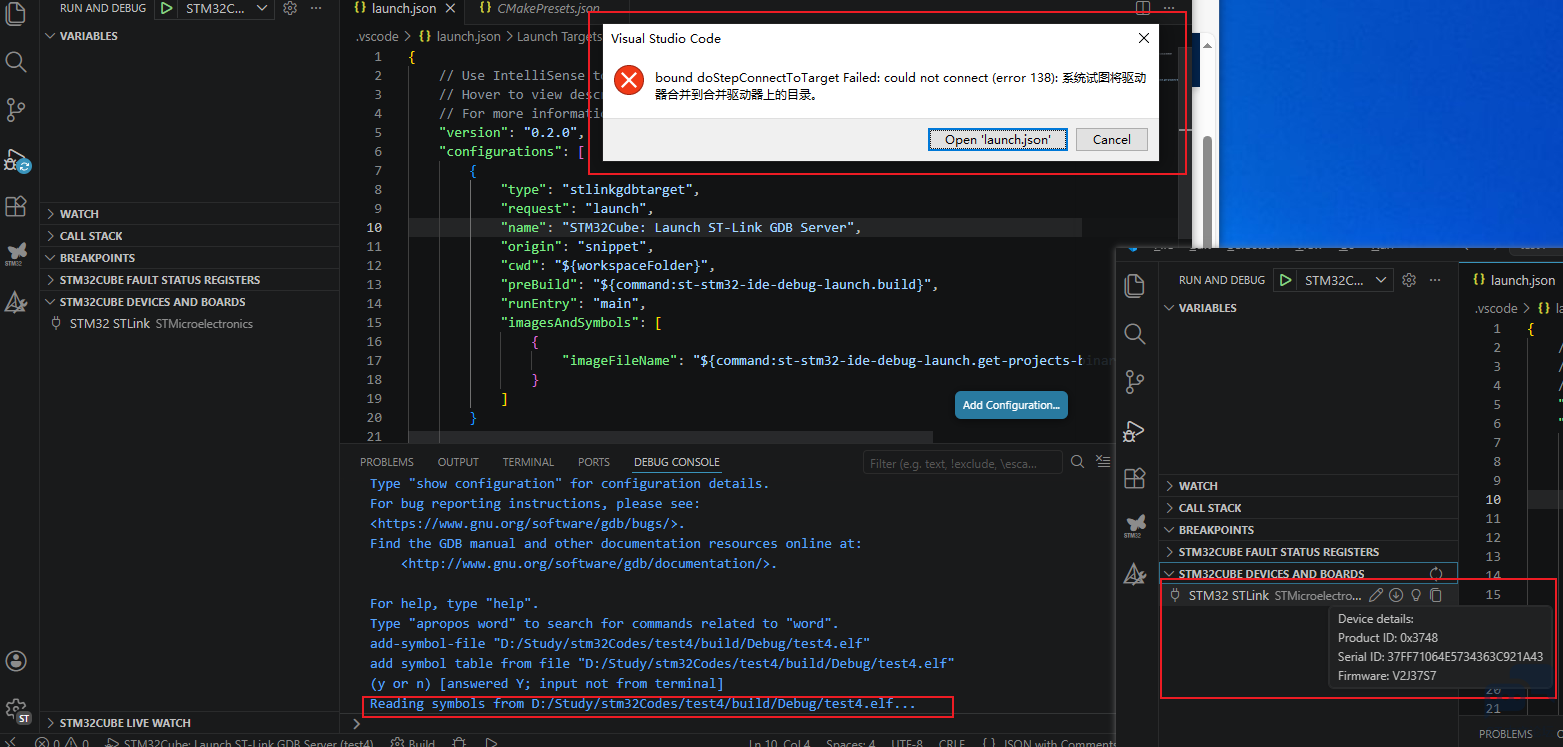

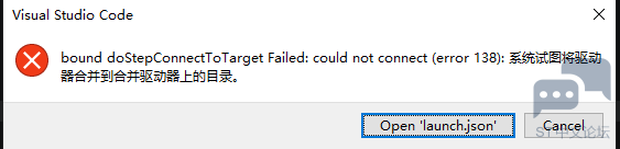

报错信息如下:bound doStepConnectToTarget Failed: could not connect (error 138): 系统试图将动器合并到合并驱动器上的目录。

我是按着流程一步一步操作的,看了好多视频,官网的也看了,基本都一样,都是一样的报错

可能的话,先将插件全部卸载后,然后将VS也卸载。重装再来试试。
我使用它没遇到什么其它问题,只是遇到因为网络问题我操作过快,导致使用不顺畅。后来吸取教训了
也就好了。主要是第一次创建工程时下载DFP包有点慢。
估计和版本有关
<br /> <br />
新版本将MX和IDE分开了,我也很不习惯,又从新装老版本
因为很多老项目打开就废了。
慢慢来,需要安装好多插件的。我昨天也是弄了一天才搞好。特别是调试,折磨死人。
