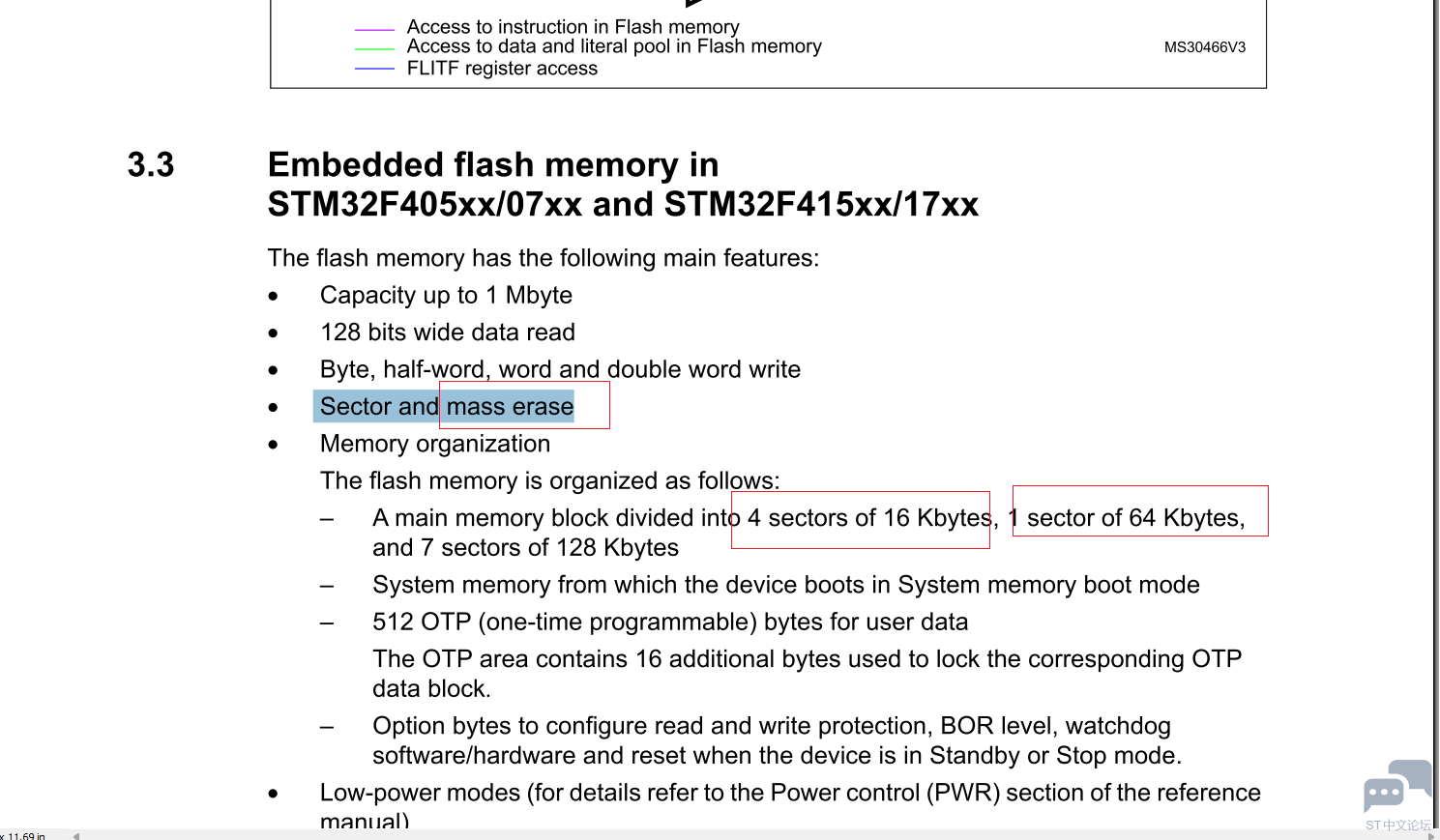

假定用的是STM32F407,那么配置参数存贮在它的FLASH。
1.从数据手册上看,FLASH的改写需要先擦除一个 sector (16k 或 64K)全部为FF后才能写入新的数据。且次数有限制。它不像外置EEPROM那样之间对指定地址写而不影响周边数据。
2.单纯定义成常量,像程序一样烧录进去是可以的,通过命名读取也是能行的通的(通过修改 ld 文件以及相关初值定义)。
所以目前看来,存有可能达到你的期望,写从物理结构上是不可行的。所以还是采用外部EEPROM 才方便一些,并且次数可以达到4百万次以上(以ST的EEPROM 手册参数参考)。
