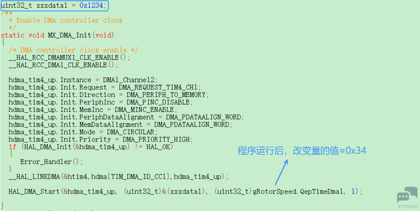

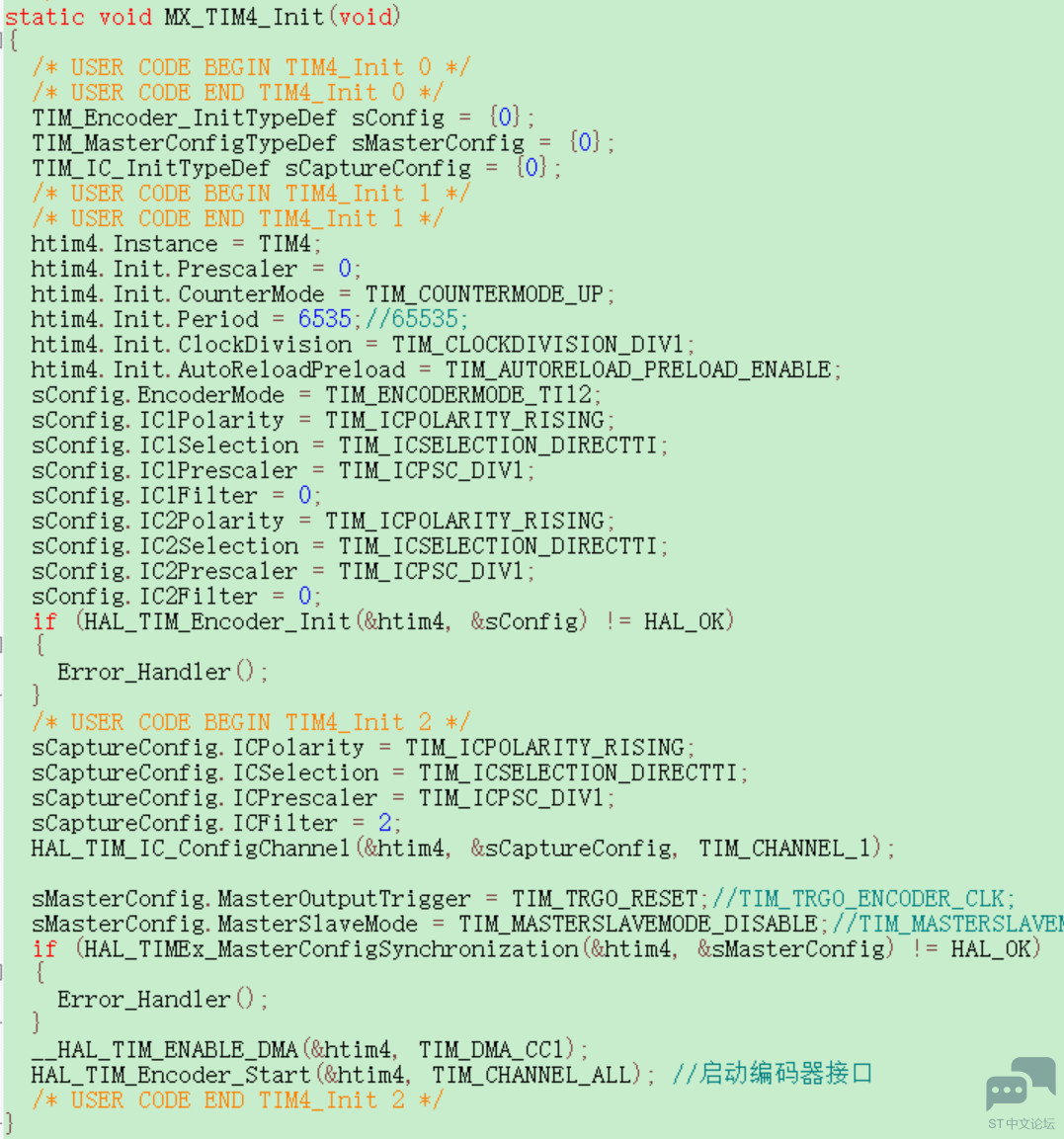

我的TIM4配置为EncoderT12模式,接外部编码器,然后配置捕获通道1并生成dma信号TIM_DMA_CC1。即通道1接ab编码器的a相发生电平变化时,会产生一个DMA信号(DMA_REQUEST_TIM4_CH1),并且DMA设置为circle模式,每次自动往一个数组中存放数据。
现在的问题是:随着编码器旋转,DMA信号正常产生了,但是搬运数据总是只有最后一个字节。比如data=0x1234,最终到DMA存放的数据只有0x34。我的数据传输类型都是DMA_PDATAALIGN_WORD,不是单个字节,所以出现这个问题很奇怪。以下是我程序配置的相关代码:
TIM4程序初始化

所以到底哪里出了问题,同样的代码,在H723芯片上运行正常。

gRotorSpeed.QepTimeDma1也是uint32_t类型的变量。
