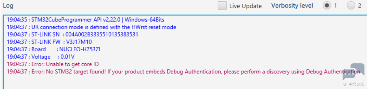

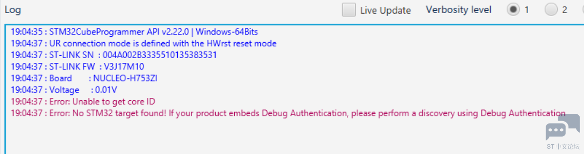

我这块nucleoh753zi 在连programmer的时候LD5(PWR)亮的很微弱 然后log里显示没有给芯片上电 我确认所有跳帽和线都没有问题 是不是确定板子硬件损坏了?我用ext5v供电时灯也不亮,用CHGR供电时倒是可以亮,但是板子有点发烫。用CHGR供电的情况下我用万用表测输出5v引脚是好的,但是3.3v就不行。 |

如果不正常,断开JP5,看看前面供电是否正常,还是后面短路引起的。
