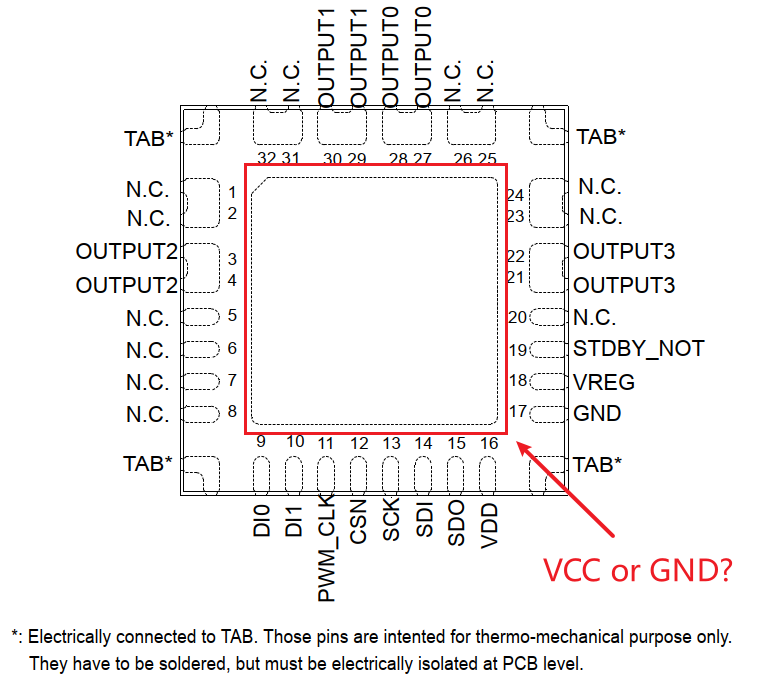

VNF9Q20F 引脚问题,芯片底部Epad是否连接到VCC?
Buran 提问时间:2026-6-6 16:04 / 未解决
如题,对芯片四周角落的焊盘有明确标注为TAB,且连接到VCC,需要确认底部焊盘是否是VCC
赞 收藏 评论1 发布时间:2026-6-6 16:04
zhoupxa 回答时间:2026-6-6 22:22:46
TAB带有角标"*",这里不是说带角标"*"的管脚只是出于散热和结构需要,焊接时需要和PCB的其他部分隔离吗?哪里说连接了VCC?
