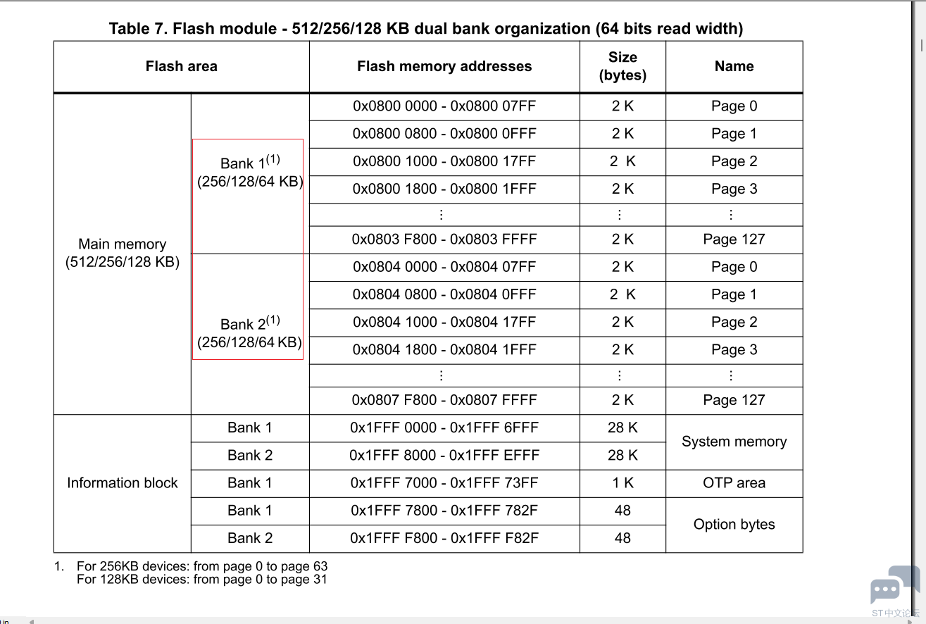

请教一下,stm32g474cct6的flash地址为什么不是从0x08000000-0x0803ffff,使用stm32cubeprogrammer发现flash地址是从0x08000000-0x0801ffff,然后跳到0x08040000-0x0805ffff |

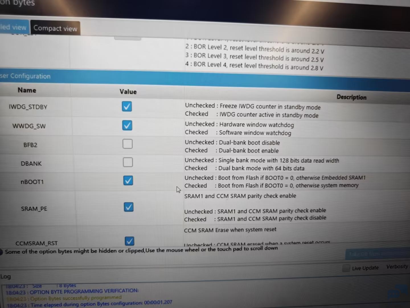

可以通过Cube programmer 看一下BANK 是不是打上勾了

设置成单bank地址就连续了,感谢
