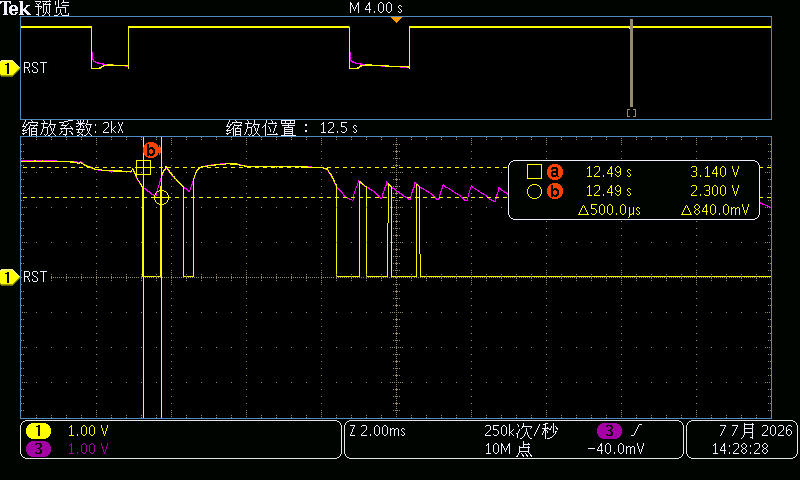

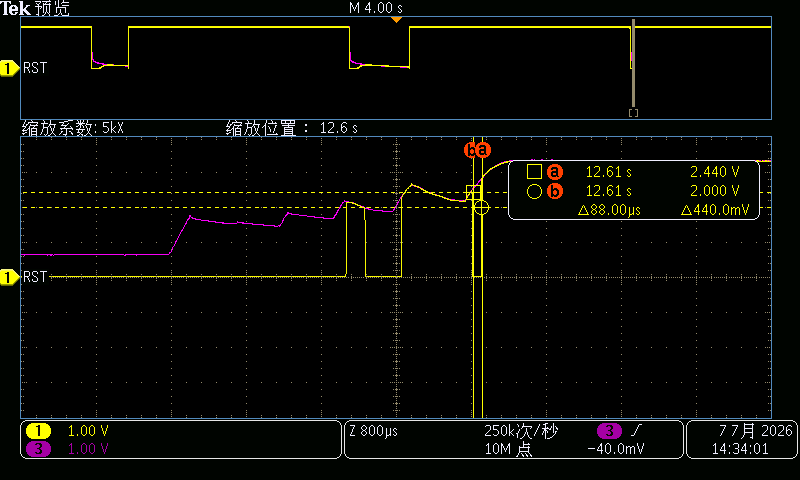

项目配置BOR3,测量上电和下电的3.3V和RESET脚的电平。
上电过程(紫色3.3V,黄色RESET;电源有问题会有阶梯,问题是为什么没达到BOR3的阈值2.7V,RESET就拉高了。)
下电过程

看看是不是分辨率的问题。 最好将图中时间轴再放大一些,这样才能将标尺对的更准一些。
目前看起来就差一点点,标尺抖一抖的范围内。

应该不是,在上电过程可以看到首先,电源从0V慢慢上升,RESET保持低;当电源到达2.3V左右reset就被拉高,后面电源抖动低到2.0V后RESET就又低了,然后在2.4V后RESER又高了,后面2.5V又低,最后在差不多2.7V再次RESET高并保持。
理论上BOR3在2.7V前,RESET是不能被拉高的.

我的意思是,现在从示波器上看到的这些电压读数,未必是标线对到的准确位置的。
通常做法是放大时间轴,将它对准才好确定测量值合适。否则视角不同都会有点偏差的。
