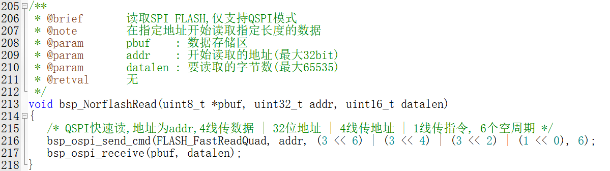

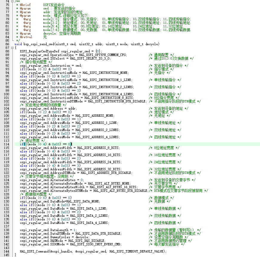

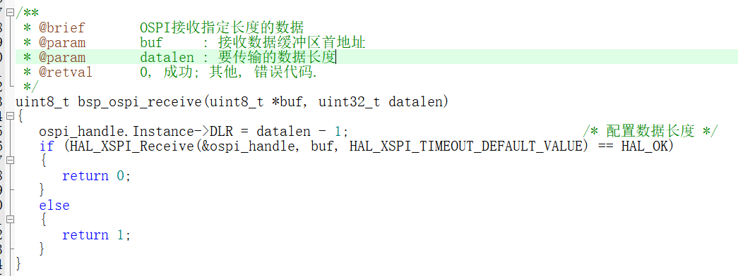

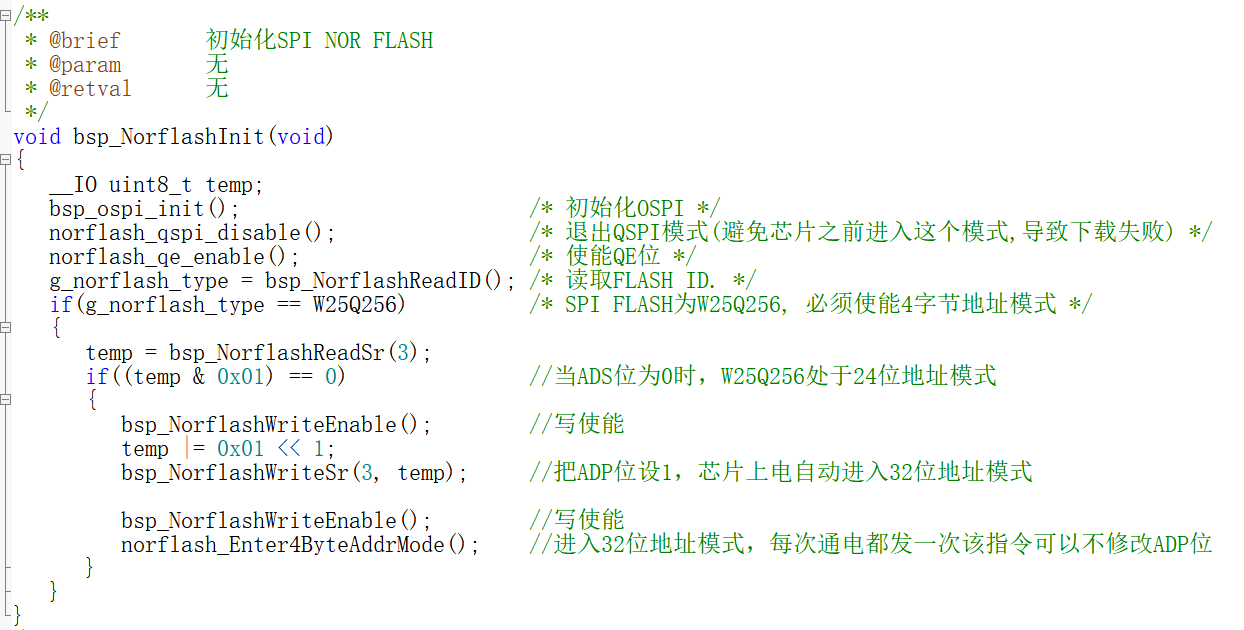

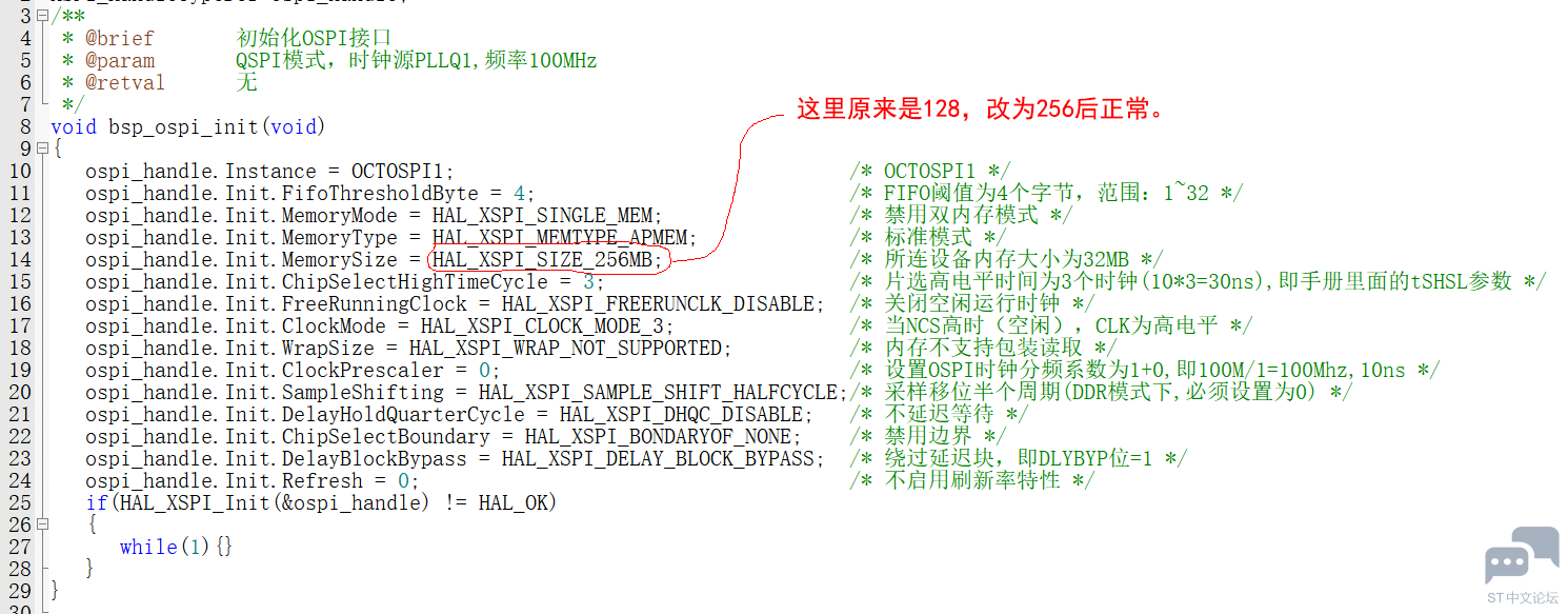

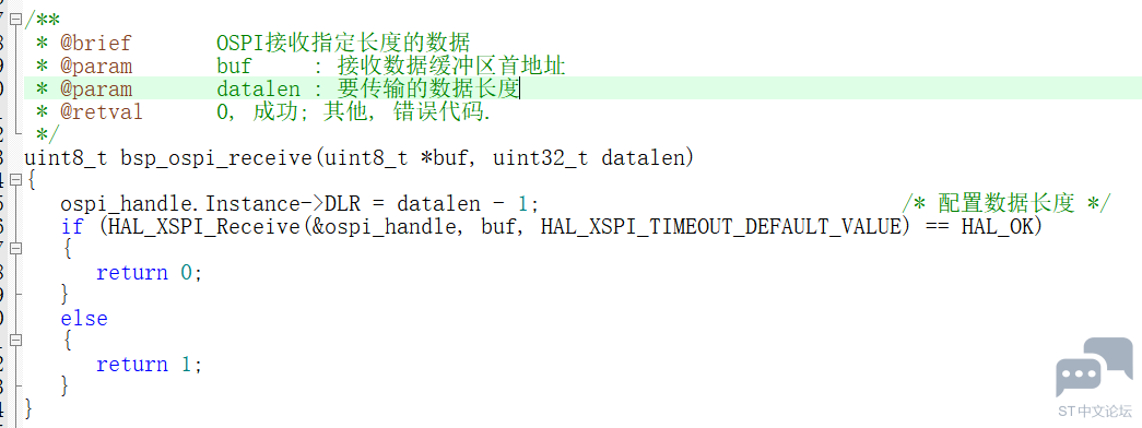

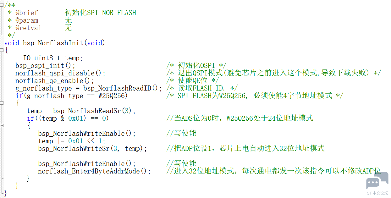

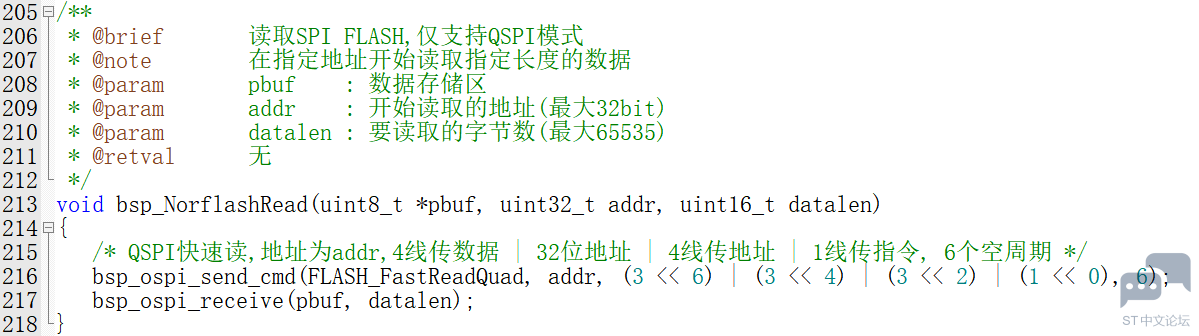

请教,我用STM32H563连接W25Q256,前面的128MB数据能正常读写,读后面的128MB时HAL_XSPI_Receive返回HAL_TIMEOUT,已确认使W25Q256进入32位地址工作模式(读ADP位和ADS位查看均位1),且QSPI配置成AddressWidth = HAL_XSPI_ADDRESS_32_BITS。
