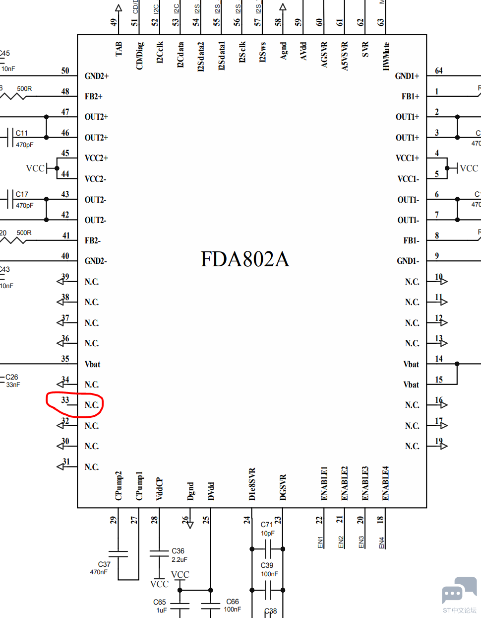

前任工程师设计汽车音响,将FDA802A NC PIN33与其他NC PIN一起接地了,ST应用电路中,这个PIN是悬空的,其他NC PIN是接地的,请问这个PIN33接地会导致哪些问题。

nc = no connection,就是管脚和内部电路没有连接,所以这种管脚接不接地应该没有影响,接地了可能对器件焊接的机械强度有利,或许还可能对EMC有利
HyunYong 回答时间:2026-8-22 19:21:10
NC 你就当作占用脚就好了
实际没有什么作用
用过很多BLE BLEmesh WIFI&BLE 然后就是 ESP32C3 S3
这些模组都很怕干扰,也没有说NC一定要接地 或者单焊盘无布线的方式焊接在板子上
NC 代表的都是没有作用 只是为了焊接方便, 引脚定义也可以看出来 是没有任何作用的 有作用至少会写个I 或者 O这样子
理论上来说你不给他焊盘都没事😄
