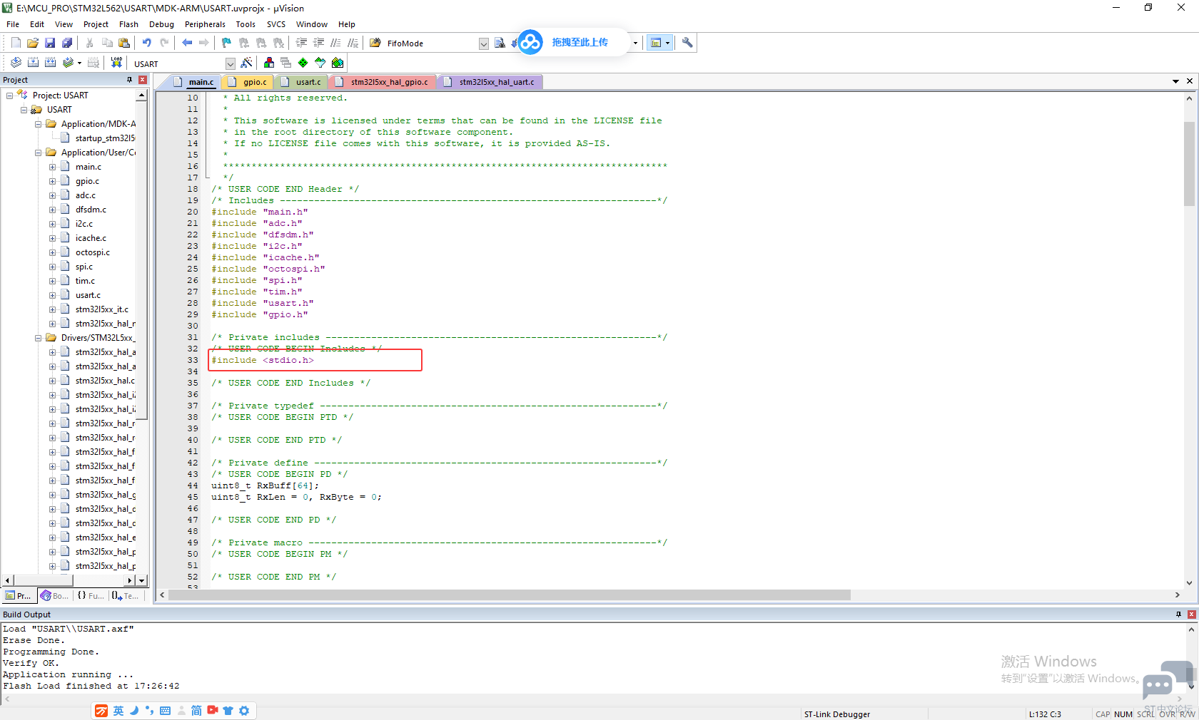

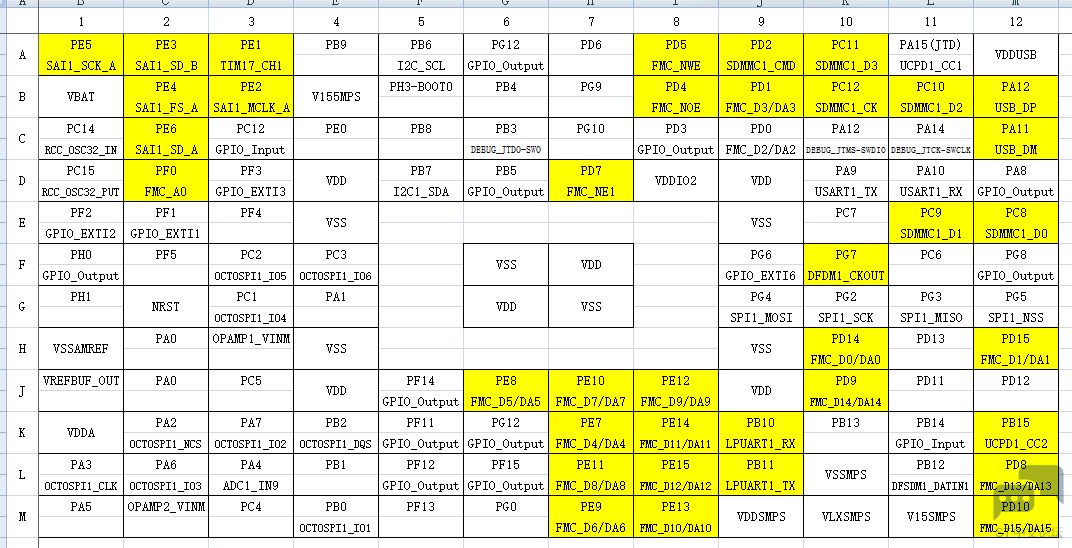

有关STM32L562DK的串口通讯,我是反复测试了很多次,前不久在STM32CubeIDE平台用官方提供的例程测试成功了,但在Keil平台却一直不成功。这两天稍有空,我又重新建立测试项目,将一些无关的配置全部删除,用以排除可能对串口通讯的影响。下图为配置表,其中黄色背景标注的是我删除掉的默认配置:
生成项目文件后,编译下载测试仍不成功,证实与这些被删除的配置无关。通过设置LED闪烁来测试,发现单片机并未运行。注释掉程序中的printf重定向语句后,程序即能运行,LED正常闪烁。据此判断应该是重定向语句的问题,可我已经包含了<stdio.h>头文件的,不知道为何还会出问题?

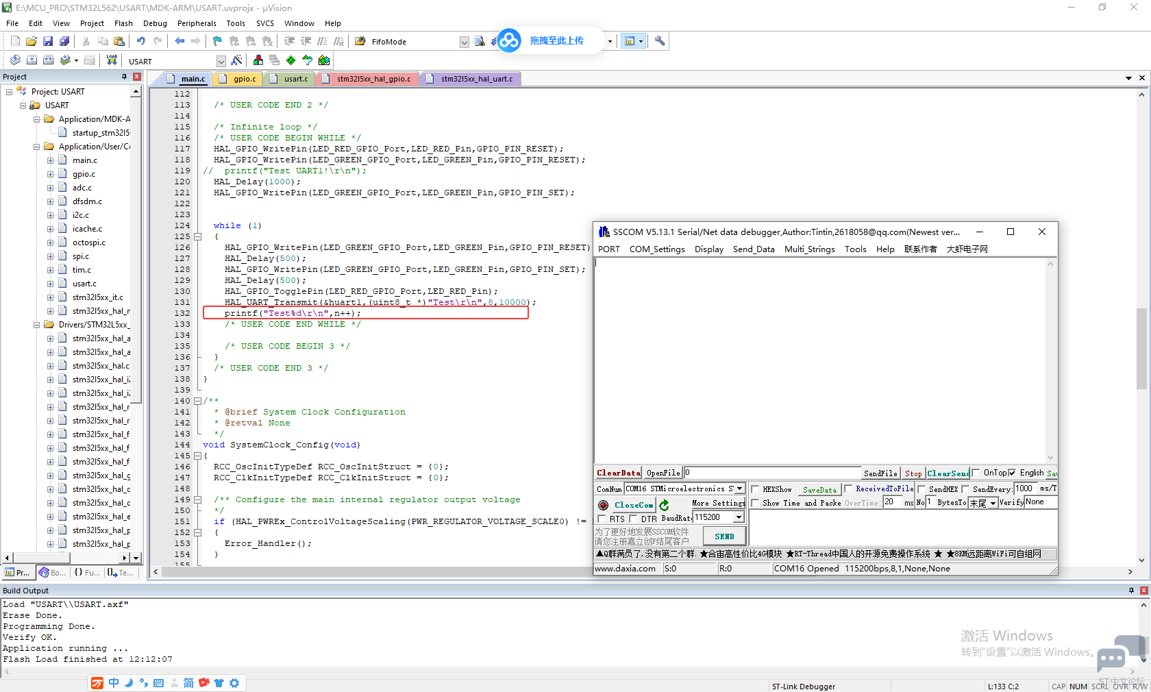

万般无奈,我采取直接通过HAL库函数进行串口通讯,测试竟然意外成功了:

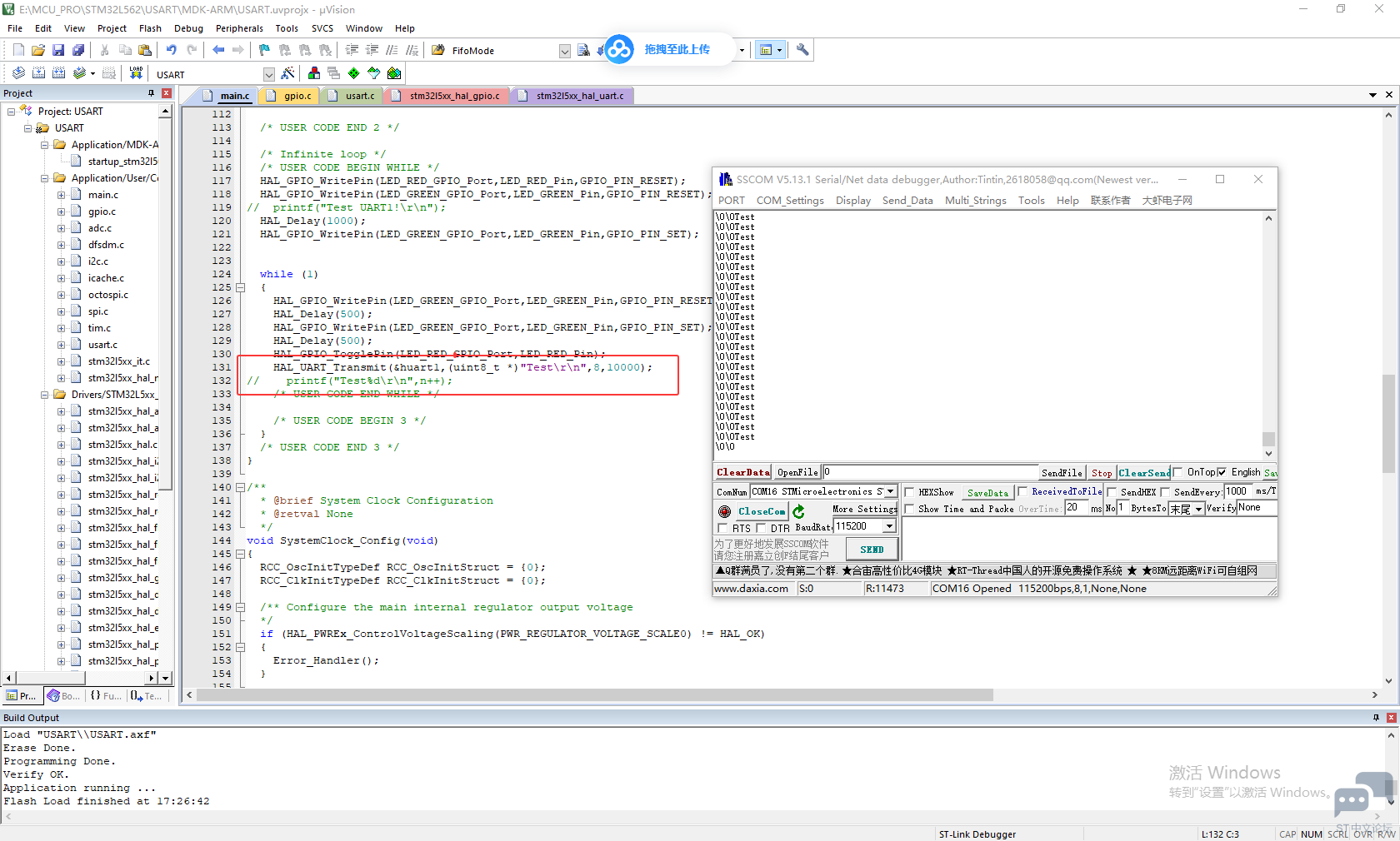

然后我又试着同时用库函数和重定向进行测试:
发现单片机并未先通过串口发送一次信息,然后停在printf语句中,而是整个代码均未运行,也就是单片机没有运行。由此推断是代码中有重定向语句造成单片机不运行。不知道真实原因是否如此,也不知道为什么会造成这种现象!

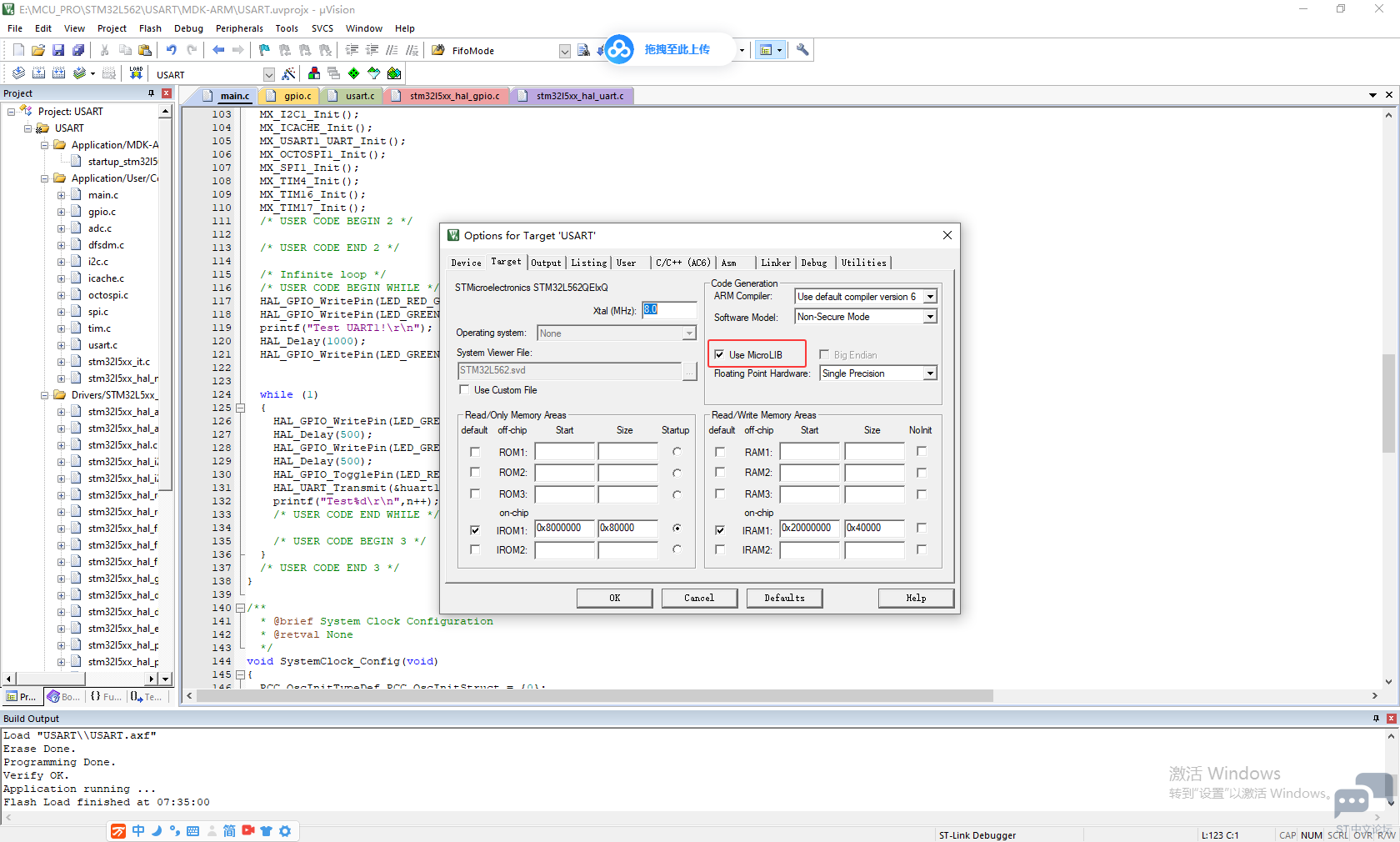

C库勾了吗,USE MicroLIB这个选项

谢谢指教!还真是这个原因,勾选后再编译烧录,printf语句就正常了。
我以前还从未在这里操作过,都是只要包含了头文件就能正常使用printf函数。

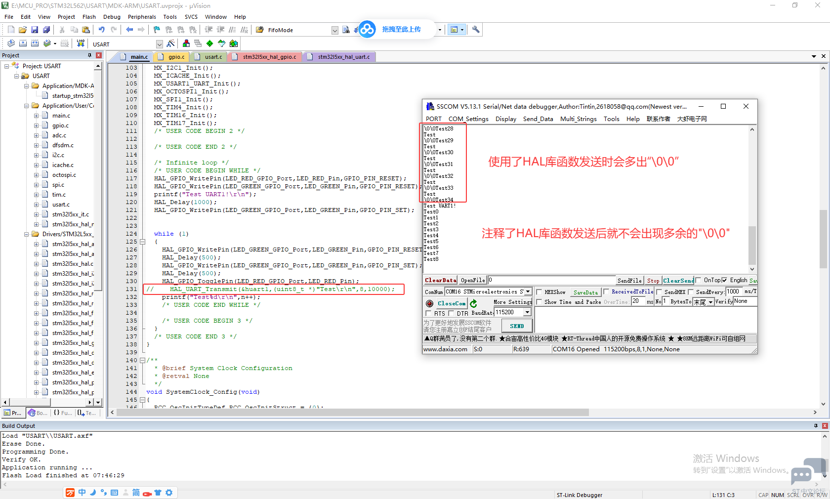

继续提问:
为什么使用了HAL库函数发送数据,发送之后会多出"\0\0",而不使用HAL库函数发送就不会出现?该如何避免这个现象?
