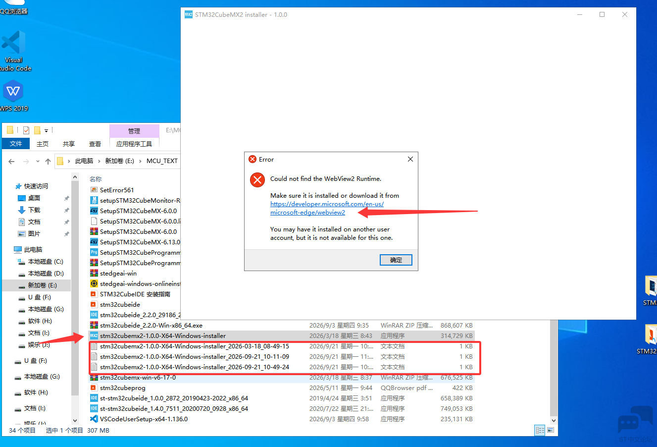

昨日更换系统盘并完成了基本程序的安装之后,今天开始安装开发平台,安装其它软件时还比较顺利,可在安装STM32CubeMX2时却不顺利,反复安装几次都提示出错:
按照提示窗口提供的链接下载了微软的软件包,安装之后再测试:
依旧是安装不成功:
因为我昨**装浏览器时,开始准备安装Edge时图方便,直接在网上搜索下载了一个挂名为Edge的浏览器,可实际装上的是一个陌生的浏览器,后来就安装了QQ浏览器,所以电脑上没有Edge浏览器。我想也许就是这个原因,所以立马到微软官网搜索下载安装了Edge浏览器。安装完成之后,再尝试安装STM32CubeMX2就非常顺利了。

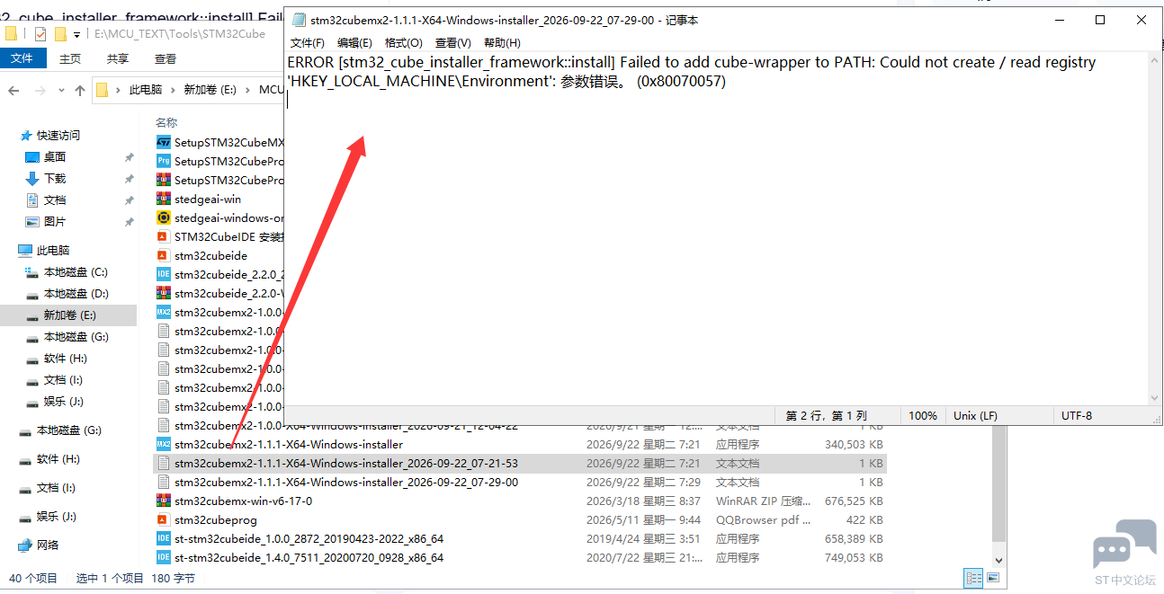

butterflyspring 回答时间:2026-9-21 14:30:41
你这版本看起来是 1.0.0的呢。
最好把它删除干净,安装最新的 V1.1.1的吧。
老牛洋车 回答时间:2026-9-22 07:09:51
<br /> <br />
谢谢指点!安装的确实是原来保留在硬盘中的V1.0版本,这就卸载重新安装。
