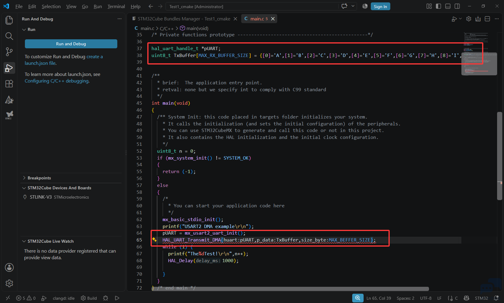

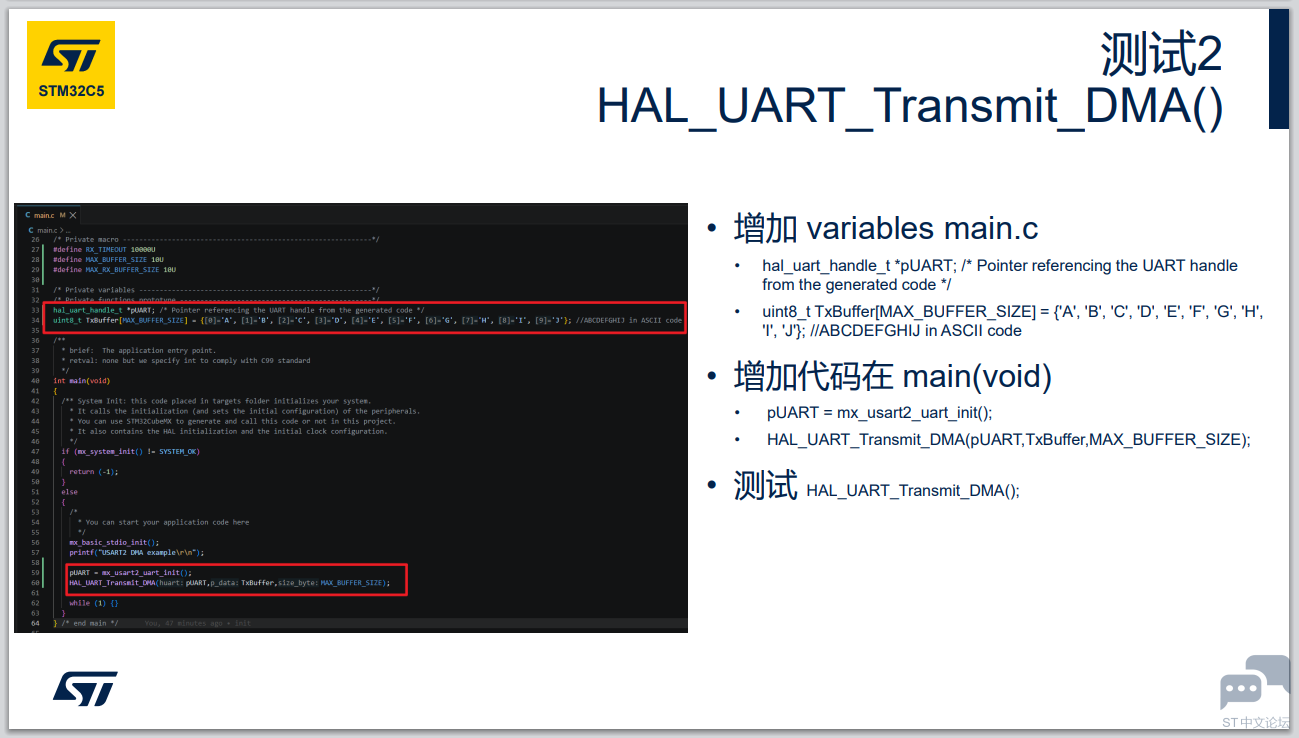

按照教程的步骤,添加了相应的代码:

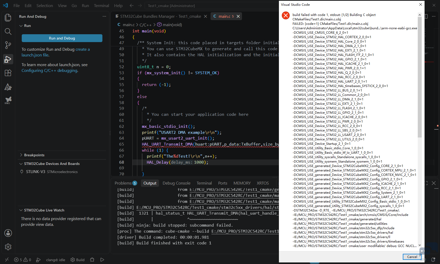

尝试编译,但VS Code报错:
对照教程反复仔细检查了几遍也没有看到是哪里抄错了,请诸位帮忙看看是什么问题造成的,先谢谢各位!

我尝试将HAL_UART_Trasmit_DMA()行内参数的类型删除,回车后VS Code就自动将这些参数的类型添加好,再次编译就顺利通过了:
原来函数参数的类型是不需要自行输入的,系统自动会添加,自行输入反而使得系统不认而出错。
都是我对VS Code软件不熟悉造成的!

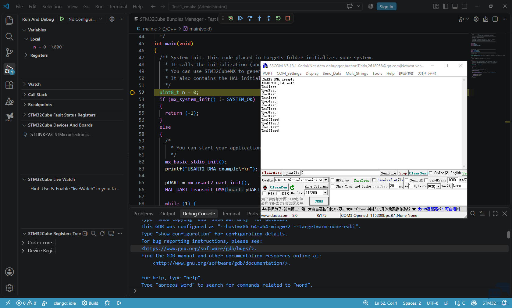

至此,使用DMA发送的测试也算完成了。
