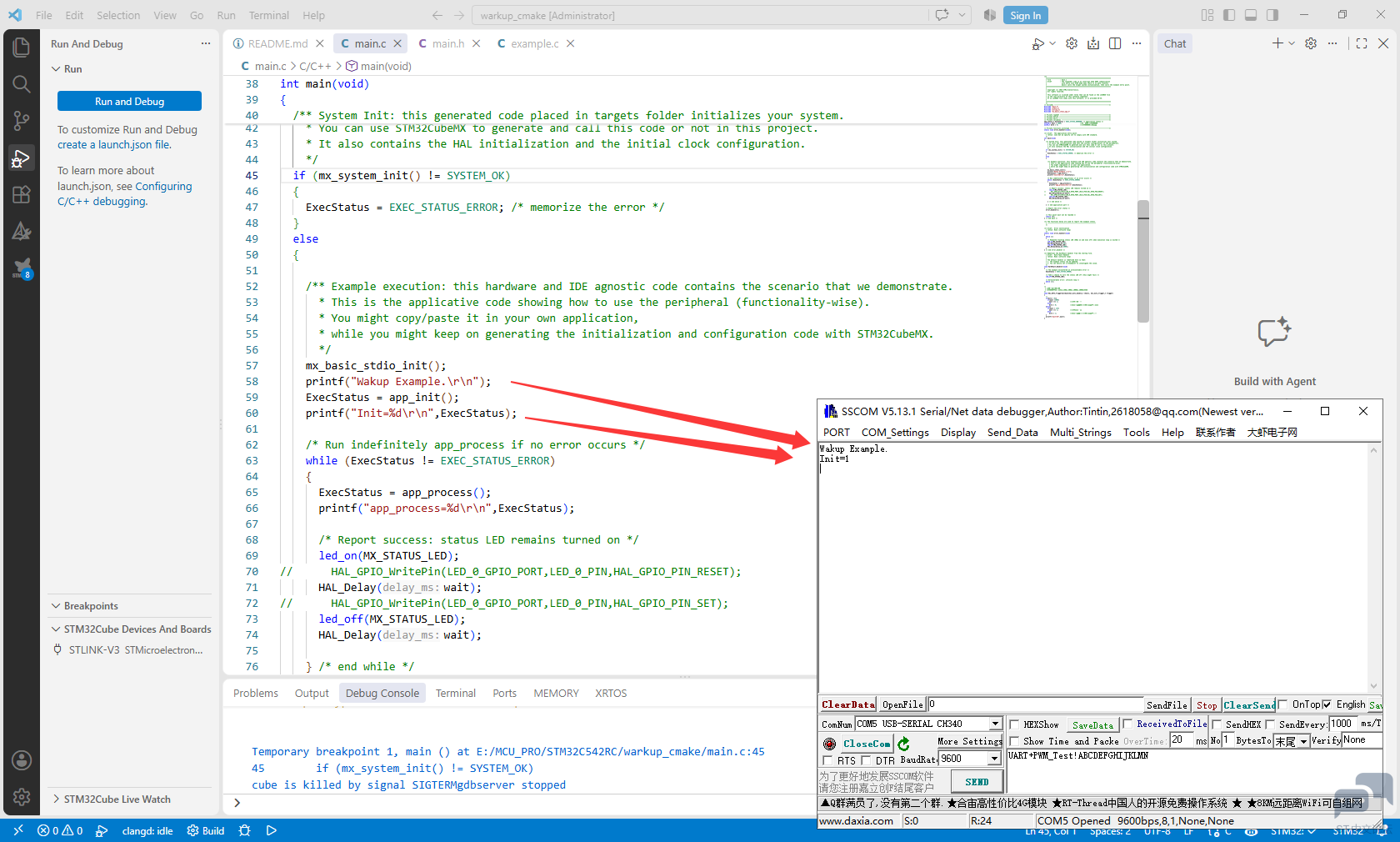

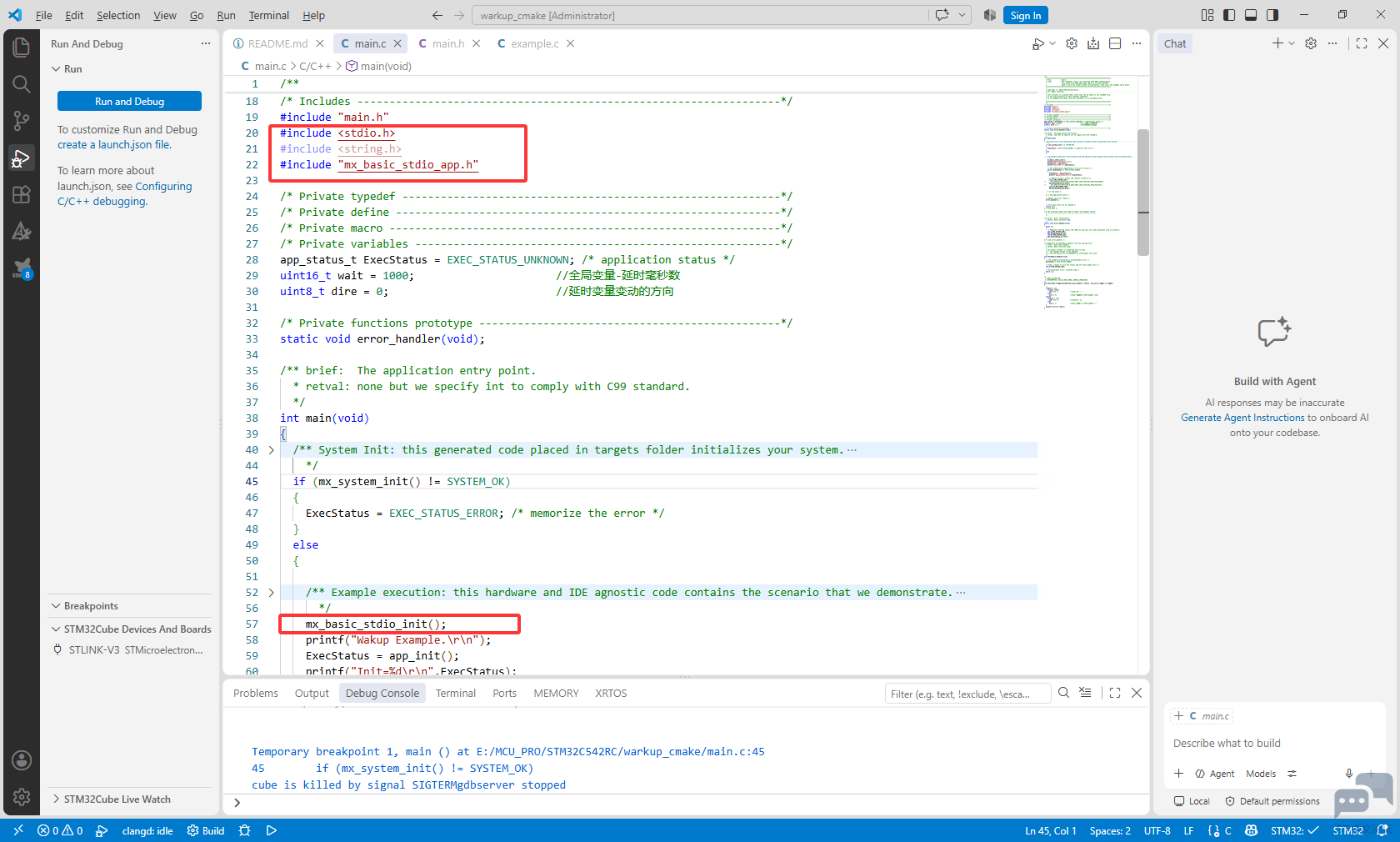

使用官方的warkup_forn_stop例程进行实验,生成代码下载试运行没有任何反应,LED灯也不亮,串口也无信息。经过反复调试,终于完成了串口通讯的调试,按键及LED的功能还在继续调试中。 原来在通过STM32CubeMX2生成代码后还要添加包含的头文件: #include <stdio.h> #include <string.h> #include "mx_basic_stdio_app.h" 然后在主函数还要初始化: mx_basic_stdio_init(); 串口才能正常使用。
目前warkup例程高度运行时已经进入了app_process(),但不知道如何唤醒,通过串口助手发送信息不起作用。 目前仍在继续调试中。 |

在调试过程中发现单片机一起处于STOP模式,即唤醒后马上又进入STOP模式。以致于误认为开发板无任何反应。通过添加延时代码,让程序运行暂时处理唤醒状态,已经基本上达到了观察开发板STOP模式和唤醒后的电流变化。
