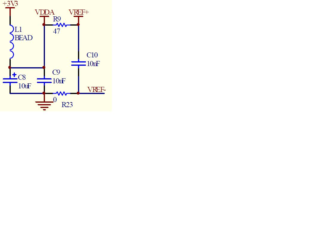

请问如果我的项目不需要AD转换,
那么STM32上的那几个关于AD电源的接口Vref+;Vref-;VDDA;VSSA还需要接么?

可以不用接,也可以接上,我推荐接上,在中间加个电阻,这个电阻不焊,当需要的时候,再将电阻焊接上。
