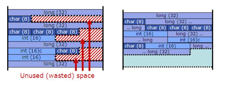

ARM9,ARM7同cortex-m3的数据在RAM的存贮的区别
ARM9 ARM7在RAM中是以字节,字,半字来存贮的,它们是按照一定的关系存放的,所以ARM9 ,ARM7可以把变量以字和半字来存取的。这样会浪费一个些空,具体浪费多大要根据指令情况而定,而CORTEX-M3就不是这样,而是按照无关联组织的,自由的存放,而在处理时CORTEX-M3不是把变量处理成字,半字,而是字节。从这点就可看出CORTEX-M3是新一代处理器
