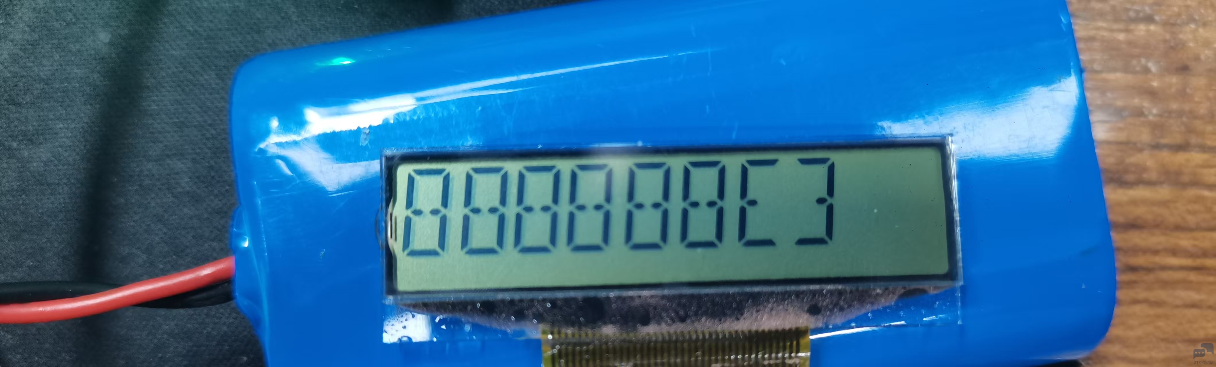

背景:STM32L433驱动37引脚的段码,第7个数字和8个数字某些段不显示。不显示段如下
7B 7K 7C K4
8F 8J 8E K7
现象:

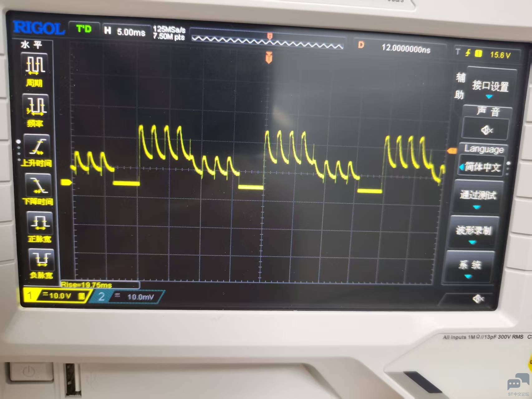

对应引脚的波形:

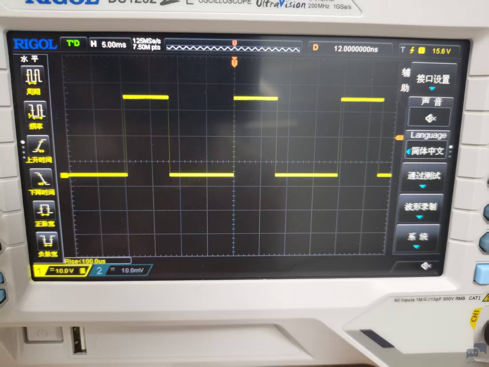

(单个数字显示时)正常显示引脚的波形

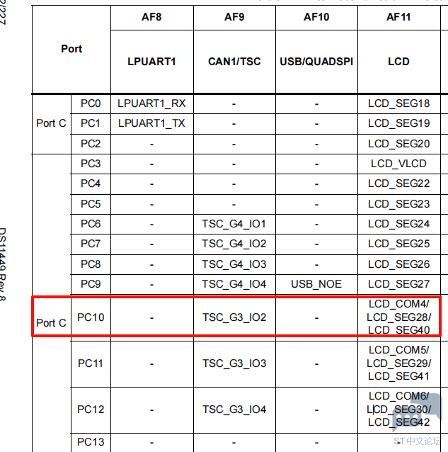

星海灿烂 发表于 2025-5-14 13:58
已经找到问题原因,是因为同一个引脚AF11_LCD复用功能有三个LCD相关功能,只需要按照另外的一个引脚配 ...
[md]看来还是GPIO复用配置出现小疏忽,谢谢分享~!👍
