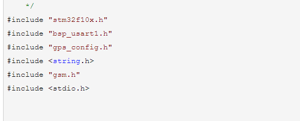

main.c
  1. /*
    8 W" ~% k  L+ @( T7 a) o
  2.   ******************************************************************************3 s5 N9 K5 `9 k" Q7 N
  3.   * @attention
    # n  w& ]+ g% X( w! Z2 n
  4.   *: m* {' {- z0 t9 `
  5.   * 实验平台:野火 ISO-STM32 开发板" K% a9 r; v' K, r, g/ \0 m- T
  6. * V( ~7 U6 S# |6 p5 ?
  7.   ******************************************************************************
    7 J: s; _1 b; O/ s& y( _
  8.     */
    " V9 X- s5 k7 B5 X1 l$ l
  9. #include "stm32f10x.h"/ c$ R8 ^6 n- w7 T4 Q
  10. #include "bsp_usart1.h"  I  k3 u* A! b: Y% F1 a: h
  11. #include "gps_config.h"
    6 A# C0 ~* S0 W5 J6 ^' f
  12. #include <string.h>
    ; b) f: ]0 P! ?# ]' ]
  13. #include "gsm.h"
