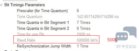

使用cubemx设置一个500k的波特率。设置参数如下:
但是使用这个波特率去发送代码,CANalyst-ii怎么也接收不到,最后使用波特率检测工具,发现,实际波特率只有:

系统时钟的配置,看一下时钟配置那是否和实际电路板焊接一直。
huanying 回答时间:2022-8-14 11:41:04
500k是你算的,还是直接设置的,如果是直接设置的,建议你自己算一下,主频不一样设置的数值就变了
