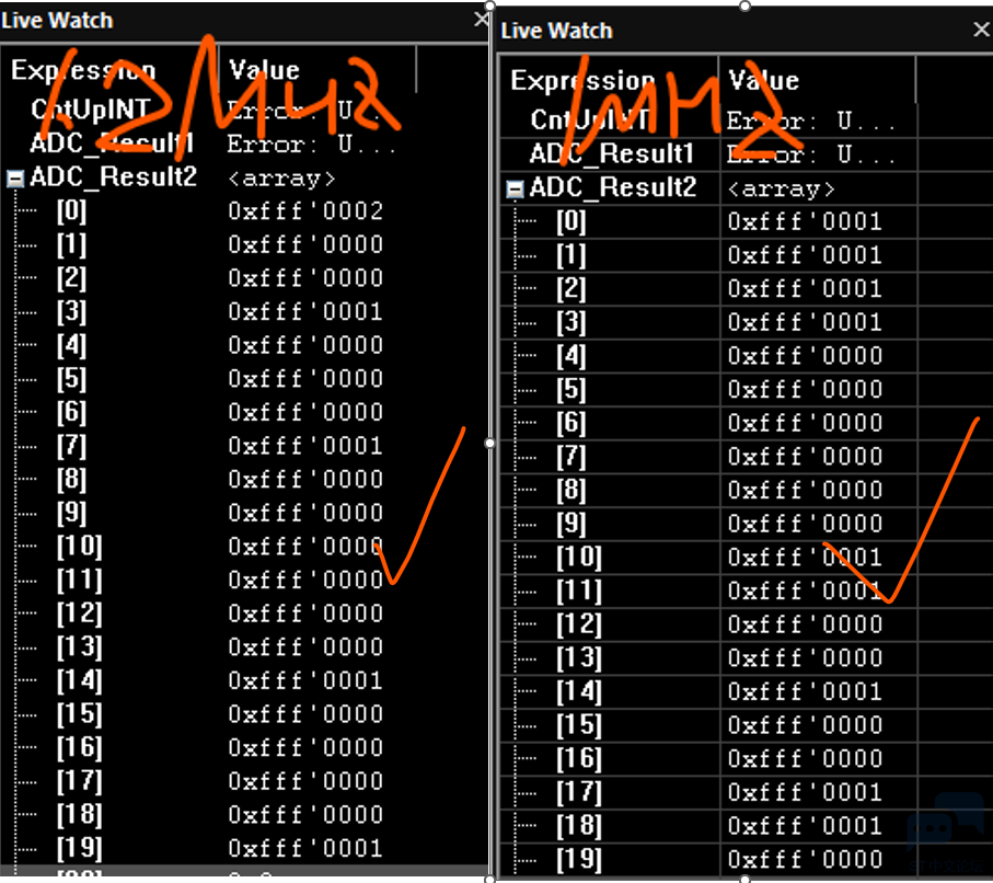

5、我以上面第4项的条件基于dual ADC simultaneous模式进行验证,ADC1 ADC2各取1个通道,分别接GND和VDD. 使用公共数据寄存器通过DMA搬运。实测下来当触发频率高于1.4MHz时的确出现问题,即触发频率跟数据转换的频率不同步了。
使用TIMER进行触发,本意是每次触发20次做20对数据的转换,看看下面4不同触发频率下的情形。注:每个32位数据包含两个通道的结果。
从上面测试结果来看,结果跟预期分析一致。
