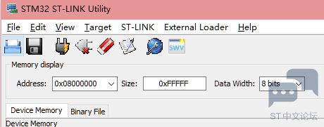

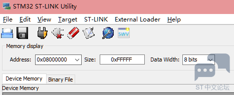

但是下一批次未必可以。
而且厂家的型号是VE,只能保证512K以内的功能,超出部分有可能出错哦。
千万不要 有这种侥幸心理!这一批可以,不代表下一批也可以!
ST不像某电脑CPU的大厂,喜欢玩物理屏蔽,生产时有富余,DIY可以大胆用用,安全性要求高的不行
正常情况,有一种说法就是所有一个系列的MCU生产的时候flash都是一样大小的,后面根据好坏分成不同系列,只保证标称范围内的地址是可用的,超出的部分不一定可用
我也遇到同样现象,一直这么用着的
这种情况
1.这批有冗余
2.超出部分可以烧录不一定能用
3.超出部分自动越过了
