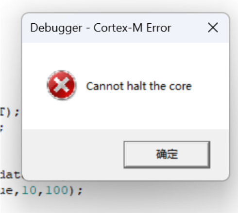

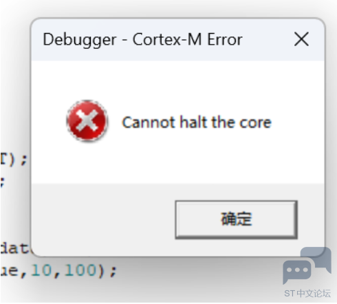

我的stm32f407vet6,在keil中用stlink下载程序,用了5条线,电源,地,clk,sdio,ret。第一次可以下载成功,任意程序都可以。 从第二次之后下载就各种问题,要么cannot halt the core;要么invalid rom table,也不能erase flash。。。。

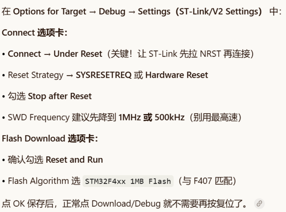

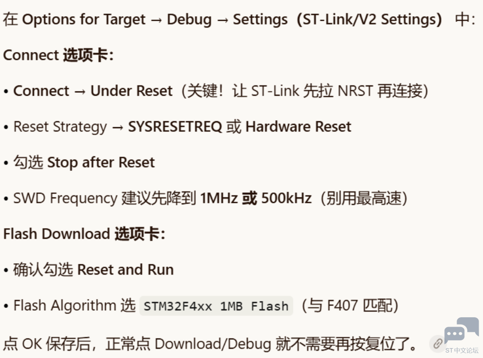

但是按住reset键可以正常下载,也可以erase flash AI的建议如下
问题是一开始keil就是这样配置的 很奇怪的问题
