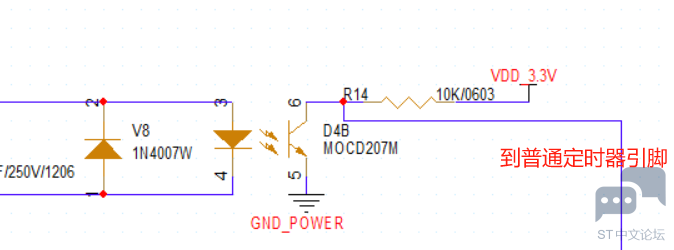

楼主配置成输出,容易引起电平冲突。
不妨改为输入试试,最终目的是将输入电平在有效范围内且不能损坏IO引脚
设置为输入,可以用做中断,但不能做定时器计数功能,设置成复用推挽输出,主要是用它的复用功能设置成定时器引脚,输入功能我也试过了,进不了定时器计数功能
你先保证给到测量脚的信号电平是合适的、可识别的;
如果要使用TIMER的话,不知你的相关配置是怎样的。
按照你目前的做法,感觉你是希望从外部引入TIMER的计数时钟,此时你要将TIMER配置
在外部时钟模式1,时钟从TIMER的通道1或通道2的管脚进来。
因你连最基本的芯片型号信息也没说,不知你说的PA0是否某个TIMER的通道1或通道2的一个复用脚。
芯片是STM32F407,引脚是PA0

你的确配置了定时器的时钟模式1,从CH1过来的信号。
我看你配置捕获功能,被捕获的信号还是你说的CH1-PA0吗?如果PA0作为TIMER的外部时钟输入脚,
它是不能再作为捕获脚的。我看你启动了针对通道y的捕获,如果不是PA0所对应的脚倒没关系。
还有,不知你启动TIMER的计数功能没有,库函数的话就是__HAL_TIM_ENABLE(&htim),实质就是
将TIM->CR1的CEN置位。它置位后,每当外部时钟脚出现信号时就会自动进行计数。
