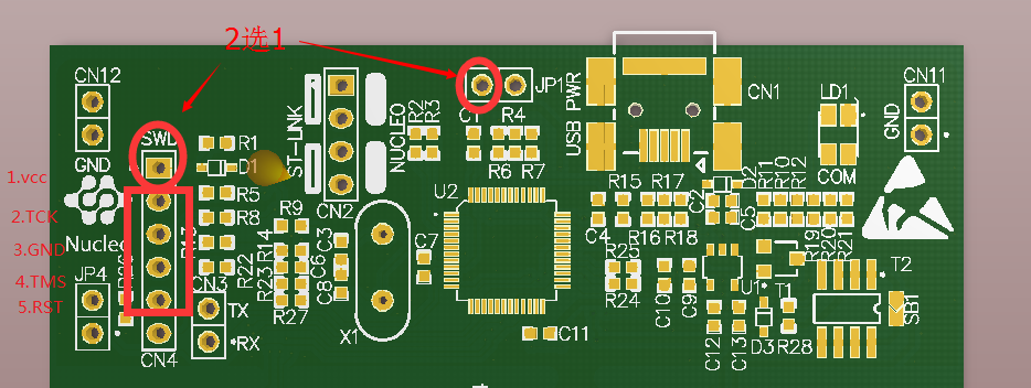

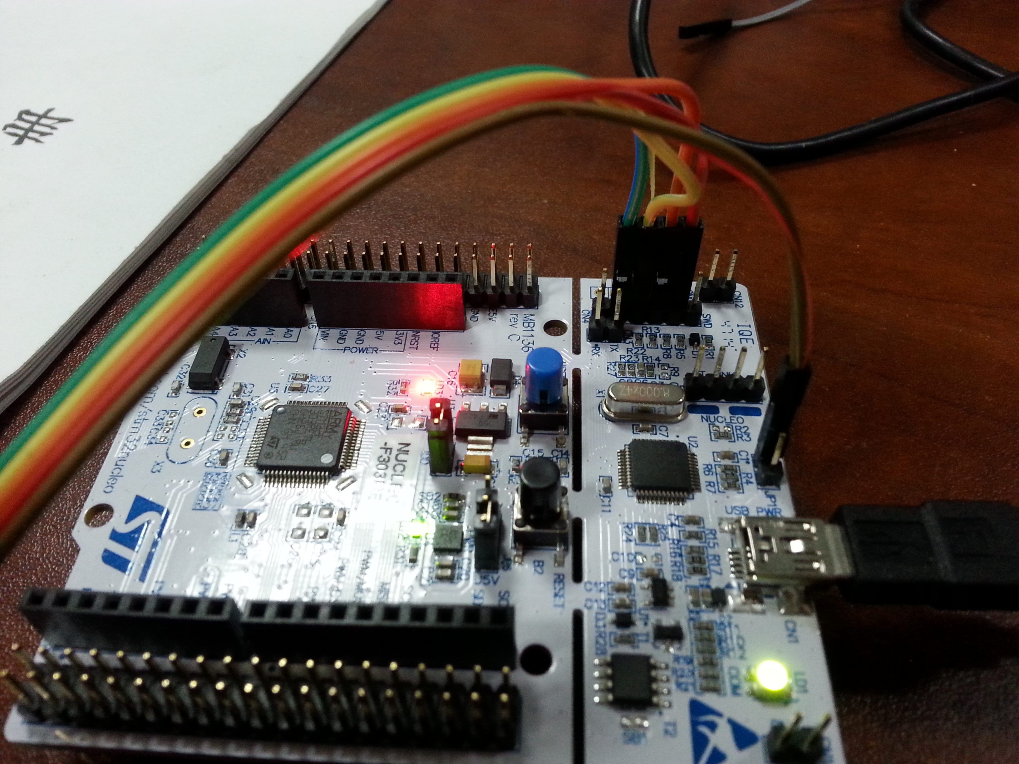

如上图,使用NUCLEO-F303RE的板载STLINK做仿真器或者下载器,超级方便。) ?3 K: C. c1 z: N/ Y/ y; t
试了几个IC都可以进行下载,以STM32F405RGT6的为例,使用第二幅图的连接PIN序与该IC的下载PIN口相接是! A) D  x( }' i! A* Z
VCCPIN,2选1时,如果选择左边的,则需要IC端自己供电;如果选择右边的PIN则,可以使用STLINK为IC端供电,很方便。(注意,此时要给板载的MCU供电,或者将SB12的0欧姆断开)  r6 n  F9 P: X

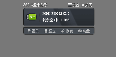

连接后,会出现一个犹如NUCLEO板接入后的虚拟盘符,为1MB容量。- E7 a! A' J9 ?, Q' G, t7 [' \
4 k# {; k8 L) ], M1 Q. U  _. w4 {使用编译器编译后生成的BIN文件,复制到盘符即可完成下载。! i- v2 x) F  r& s8 [+ d2 W

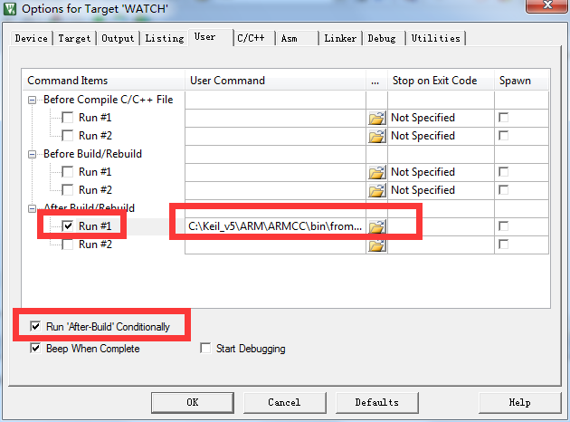

下面说一下使用MDK软件编译时BIN文件的生成。+ u9 |( s( h( p: V4 Y, Q" ^- @
楼主使用的是MDK5,与网上介绍的有点出入,也是自己百度了白天,加之自己的理解,终于可以生成了BIN文件- d. J$ v9 L0 X! ~
生成工具换地方了,参考下图
( m9 |' ^* n! c( W/ i9 a QQ截图20150630165620.png
7 G9 o" G+ F6 B3 e7 ?8 }1 C! E$ c配置时,具体可以百度,这里只简述一下。
0 V8 J- q' G$ h/ t* {' b0 ] QQ截图20150630165811.png
9 d" m) y, y0 E- d; K% L+ v" c( @) w右边长一点的红色框内的,先选择EXE文件。$ L) ]/ X% d$ _* S' |
然后,再点击该框,进入编辑状态,写入如下:+ O, m! D+ S+ d$ _1 l# x8 h

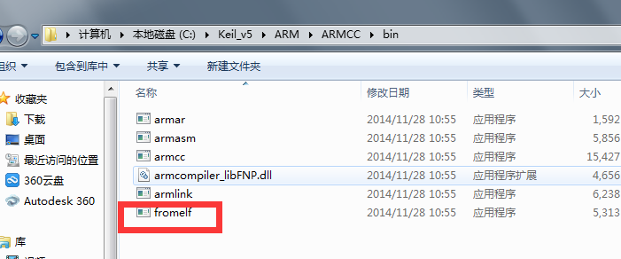

C:\Keil_v5\ARM\ARMCC\bin\fromelf.exe  --bin --output XXX\XXX\XXX\Project\Output\test.bin XXX\XXX\XXX\Project\Output\test.axf 6 f: S4 c/ Y5 `/ D
注意,XXX\XXX\XXX为自己的路径,可以采用复制的办法来完成,个人的东西就省略掉了。
7 i/ m8 K5 [+ `个人的做法时,添加exe文件之后,手动输入:--bin --output,然后
, `9 l0 }& @( o  h9 c复制axf的具体路径,复制两遍,中间以空格分开,前一个把axf换成bin即可。7 `1 l5 I" U3 u3 d
关于此处的还有另一种写法,请参考二楼的方法,很简洁。3 p- n: Q' p  ~

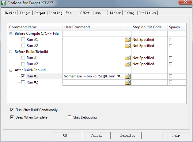

第三种更棒,感谢12楼,直接固定格式了:fromelf.exe  --bin -o "$[url=mailto@L.bin]L@L.bin[/url]" "#L"$ f8 }9 ~" j# a$ k

shaoziyang 回答时间:2015-7-1 09:44:22
creep 发表于 2015-6-30 17:279 _  A* t& c( ]/ D- a- s
试试下面这个命令,表达式更简单些,fromelf.exe路径换成自己安装的路径。5 ?- x5 Y3 @. m* Q2 q  a/ ~
3 x4 Q6 [1 k$ ^# k; z ...
: f2 `, e* @+ O不要fromelf前的路径,keil会自动识别的。这样的好处是程序复制到其他位置也可以直接使用,不用修改路径。
creep 回答时间:2015-7-1 10:06:06
shaoziyang 发表于 2015-7-1 09:44
$ w9 R' H4 m& ~( o: w不要fromelf前的路径,keil会自动识别的。这样的好处是程序复制到其他位置也可以直接使用,不用修改路径 ...
  1. D:\Program Files\keil4.73\ARM\ARMCC\bin\fromelf.exe  --bin -o "$L@L.bin" "#L"
: }# Q) `$ O  Y8 m/ |' L! E: f上面这个路径只是指定了keil的安装路径,如果是在自己的电脑上应该不会变化吧。
  I/ N; w* Y( J  K6 [5 B当然如果fromelf在默认的keil安装路径下是可以修改为下面的设置:: f& d* z) M% V" r
  1. fromelf.exe  --bin -o "$L@L.bin" "#L"
wgsxsm 回答时间:2015-7-6 10:06:00
星辰一方 发表于 2015-7-5 11:41% z  X% `) O. q* _/ Q/ v
楼主,“(注意,此时要给板载的MCU供电,或者将SB12的0欧姆断开)”这个是什么意思呀?你外接了目标mcu,还 ...
- M: ]6 T* T5 ^. T4 l
我也是实践才得知的。给板载MCU供电,才保证你要下载或者仿真的器件的RESET脚不会一直拉低,因为板载的MCU也是通过SB12连到一起的。7 e8 T$ W1 {+ b+ K) {: R, H: S
所以,选择供电时,需要给板载MCU供电,或者将SB12断开。) i$ L! A  S7 y* I4 P5 q) b

creep 回答时间:2015-6-30 17:27:33
本帖最后由 creep 于 2015-6-30 17:28 编辑 , I. e: s3 F/ f* T! t
2 F; `# \: F5 U+ y, z/ F

wgsxsm 回答时间:2015-7-1 08:33:56
creep 发表于 2015-6-30 17:27# T  n  s* V) @3 Y6 c
. M4 }5 r/ I2 f
+ E+ `3 f* J, A6 e- |4 u ...
4 m4 ]; e. N8 |( U试了一下,果然好用,而且简洁。0 y6 P7 g9 B- x1 O
赞!!!

wgsxsm 回答时间:2015-7-1 11:00:42
& H% i/ u: X- ^$ w6 @  _0 b
759611 发表于 2015-6-30 21:28
, A  q8 r  S8 H9 e2 M找不到flash配置信息?
, v2 n7 U5 M* ~( k
你的是不是没有将下面的MCU上电?
- V/ B4 g/ ?4 ?找了一上午才知道,如果要使用STLINK的3.3V供电时,需要把SB12的0欧姆电阻去掉,否则无法给当前的IC烧写,因为当前的IC一直处于复位状态。
wgsxsm 回答时间:2015-7-1 11:02:59
creep 发表于 2015-7-1 10:06
1 z" s" f) c' h上面这个路径只是指定了keil的安装路径,如果是在自己的电脑上应该不会变化吧。2 {8 s+ D+ b  U9 `$ ]5 ^
当然如果fromelf在默认 ...
# l% t0 @0 p; Y2 ^" |/ u你自定义了安装路径,有试过没有,那样简写是否可行?
* K( D. ^, [+ L; l我的默认C盘安装,不需要再写路径了。。。
