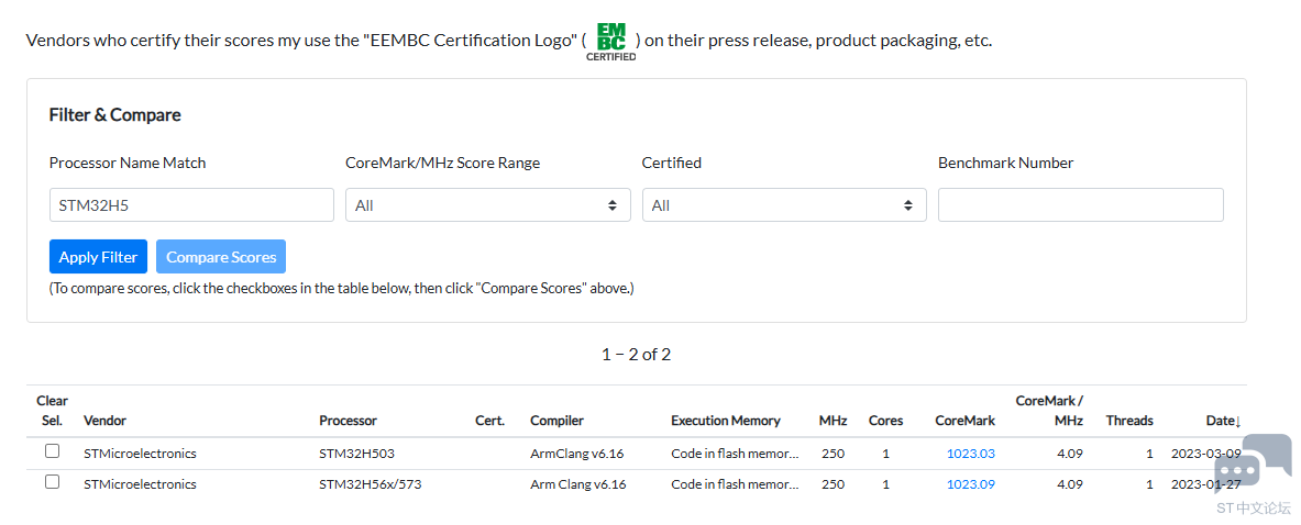

CoreMark是MCU性能测试的业内标准之一,在EEMBC的官方性能公布网页,查看公布的不同厂家的MCU的跑分结果
https://www.eembc.org/coremark/scores.php
其中H5系列的性能显示CoreMark数值在250MH主频下为1023

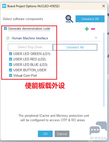

1、CubeMX生成Keil工程

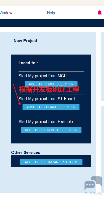

CoreMark程序移植需要设置MCU主频为最高,并设置用于输出测试结果的串口。CubeMX中创建NUCLEO-H5E5ZJ的工程,并勾选BSP中的外设初始化。

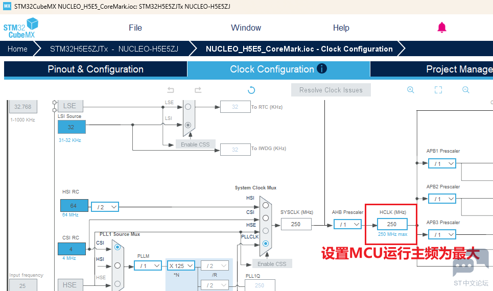

设置MCU的HCLK为最大主频

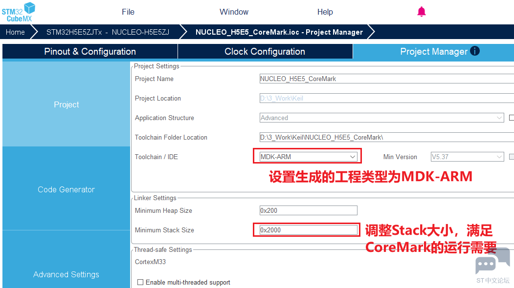

设置CubeMX生成的工程类型为Keil,并调整Stack Size的大小为0x2000,满足CoreMark程序的运行需要。

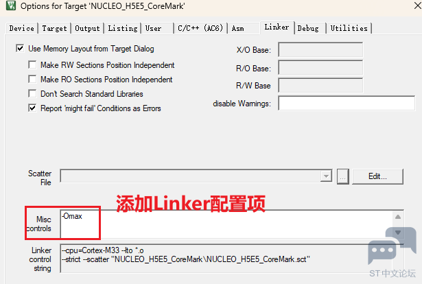

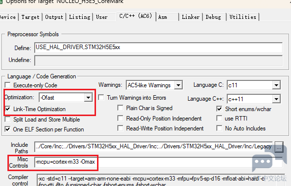

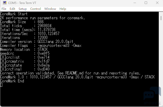

调整C/C++的编译选项,如下
编译并烧录到开发板,得到的CoreMark值为1010,接近公布的H5系列的1023。
