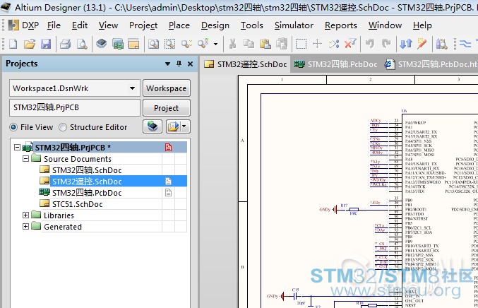

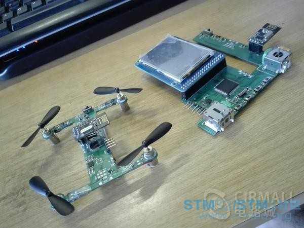

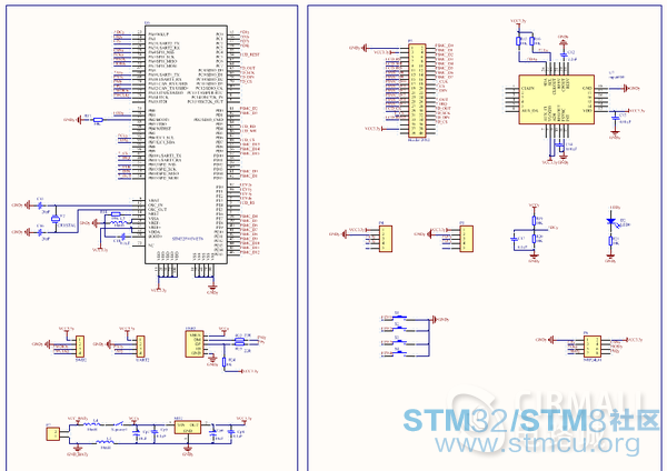

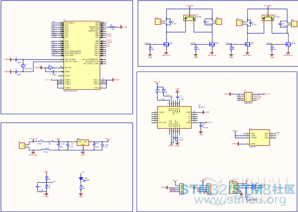

自制微型四轴及遥控器电路设计概述:* D9 q- }+ v+ f2 f
(1)基于STM32开发0 v1 L5 Y' b. }# C9 ~, z
(2)MPU6050传感器模块7 a& q& }- s8 S1 \6 G
(3)NRF24L01无线通信模块6 ?' [5 |6 A9 }1 \- U8 `
(4)双摇杆遥控和体感遥控(体感遥控程序未完成)6 X' E% T4 {4 ~: {7 v
(5)2.4液晶显示(此部分程序未完成)1 t! p0 [* M1 q; q0 r
# N4 G6 i# y  x! V
8 z7 Z$ {/ a4 g4 [: t0 E注意:可以控制四轴起飞但不能平衡,控制部分算法和控制参数有待改进。
, R3 S% A8 D  X! m6 ?3 v
希望网友多多指点。
4 ]. N  ^  T/ g7 F2 |/ t

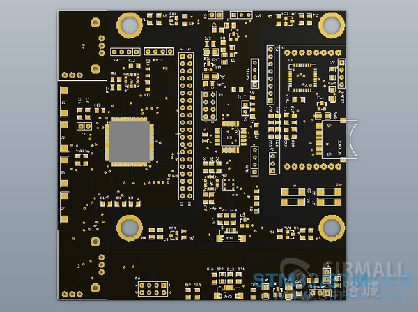

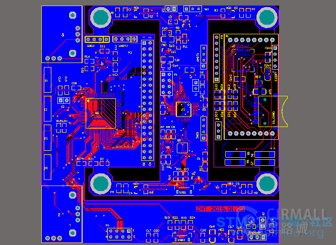

四轴飞行器主控板和遥控器电路原理图和PCB源文件截图:* h/ m2 U3 u7 W( b6 g
' s& G# T! a) B- Y# UH型微型四轴飞行器PCB源文件截图:

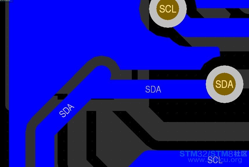

2 ?6 t. G: x* e估计就是MP3,还有两路PWM输出。) t/ N5 U% c7 c" ?4 ~" R
不过这个过孔和走线距离不是太近了?
3 `: r% _. D' {8 u! I, ]+ x: Q& Z- J 05.jpg

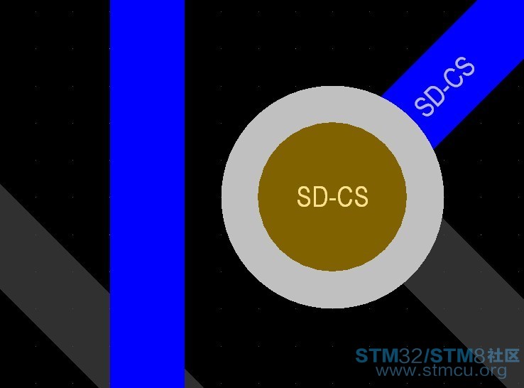

: q' T" r+ q5 K0 Z  i( i有些线走的不是太好。
0 k( V7 K. b* e5 J+ j" c  y 06.jpg ; \& F: L6 U3 W
