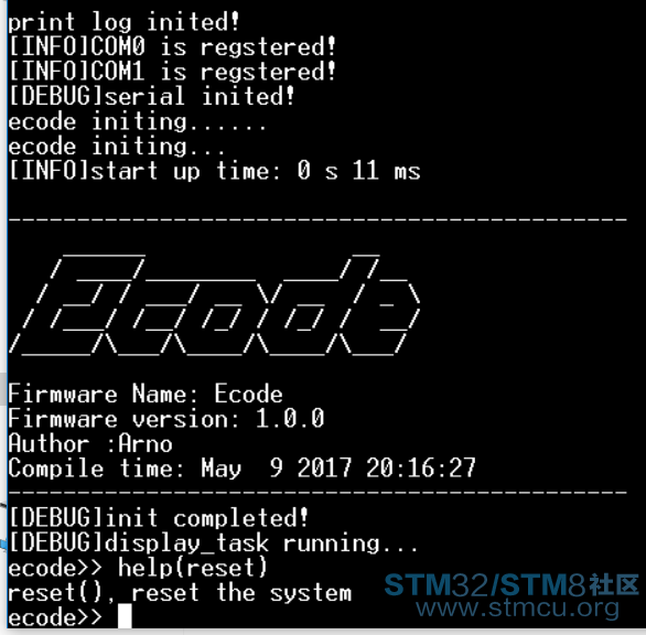

基本情况:    手上已经有了好几块STM32,NUCLEO_F303,NUCLEO_L073,NUCLEO_L476,NUCLEO_F412。感谢社区,收集了这么多板子,满满的幸福感啊。之前也通过串口和NUCLEO进行了交互,但是在后续调试的过程中发现问题很多,经常死机。由于当时码代码水平有限,也就只能那样了,随着逐渐的深入学习码代码,相比之前来说,可以实现更多的功能了,也能更容易的理解各位大咖写的代码了。现在再来发表一片试用的帖子,这次不是使用一块板子,而是两块,L073和L476。所搭建的代码同时支持这两块开发板,实现了串口命令行。先来张效果图

命令行的实现:
命令行其实就是对一串字符串进行解析,然后根据解析的结果找到对应的函数并执行。这个就是最基本的思路。
    实现命令行可以分解成,字符串输入字符指令和参数解析命令匹配和执行这几部分
