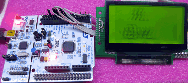

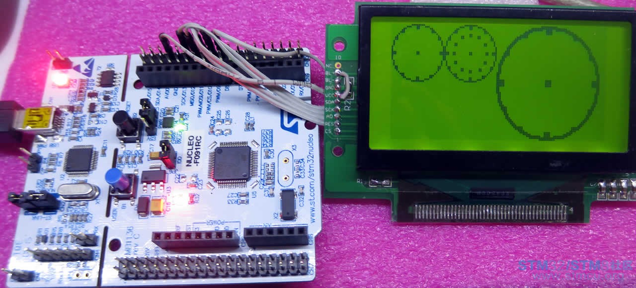

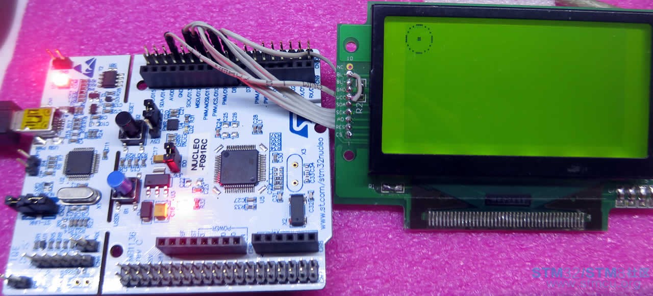

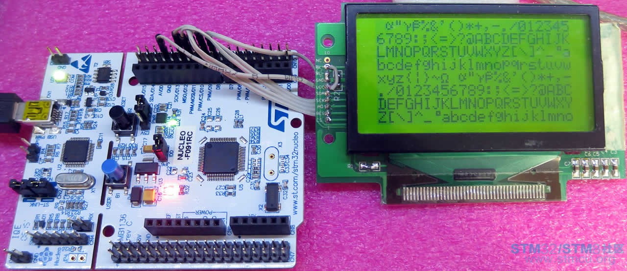

在ARMMbed官网可以下载到NUCLEO_F091的工程,就便采用此工程进行试验。LED非常简单,就一个USER-LED连接在PA_5上,所以直接跳过。还是从LCD开始较好,于是找了一块128x64的黄绿色背光的较大的LCD做实验。
查看板子连续管脚并且靠近电源端的是边上有+5V、GND和PA_12,PA_11以及PB_12,PB_11共4个插针可以驱动4线串口LCD。
驱动代码也十分简单,做个图形的滚动吧。
这样设计了4组显示方式:ASCII码刷屏、一个小圆圈、2个中等+1个半屏大圆圈、一个玩园地的LOGO从左滚到右边;循环。
测试感觉STM32F091的IO口的速度较快,比较同类的M0系列算是不错的,刷屏基本看不出来。
照片见10~13。
视频见:https://v.youku.com/v_show/id_XMzM5MzQ2OTQ0NA==.html?spm=a2h3j.8428770.3416059.1
