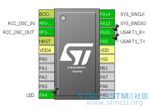

这次来试试串口中断的简单应用。  * K: Z2 C8 t# {) Y9 C+ [
  硬件:STM32F030F4P6核心板,STLINK-V2-1(即NUCLEO板载仿真器拆下来的)) D4 e* {  p. L
  软件:CubeMX(V2.4.0)+IAR(V8.20); F5 `. i5 a# l- n6 k4 Z
         LL库版本V1.9.0

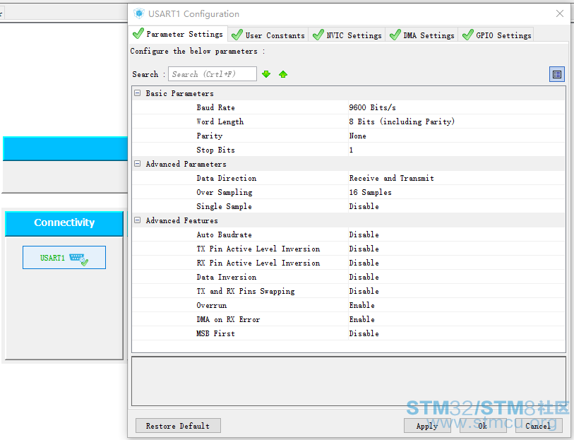

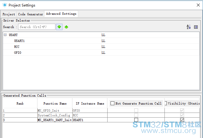

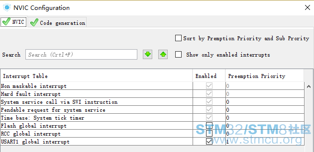

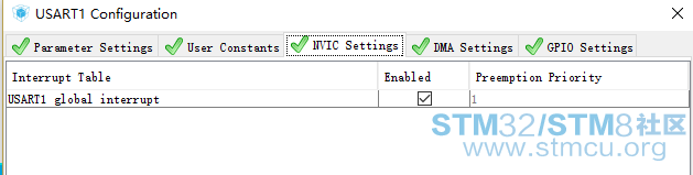

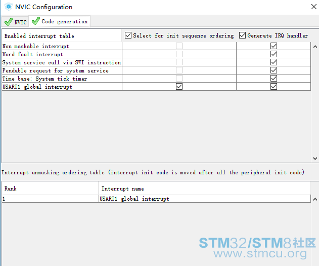

3 {9 G' h$ E7 K6 }% W4 M 1.PNG 2.PNG 3.PNG 4.PNG 6.PNG 5.PNG 按顺序用CubeMX来初始化即可。  n4 S8 T2 |- [1 ?
  初始化完毕后开始写程序了。5 U. O5 k) u, w# x
