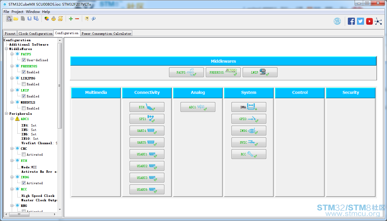

当前源码采用STM32CubeMX生产的源码,底层稍微改动,已经完成了硬件功能的调试。
可确保所有硬件没问题,前后台程序能正常运行,网络通信正常,相关功能正常。

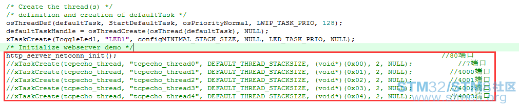

1. 只能使用netconn_new建议一个连接,建立多个的时候,程序卡死。
已解决:
1. 硬件问题。调试的时候采用的是仿真器给电路板供电,供电电压不够,只开一个连接的时候,能ping通,开多个连接就不行了。外接电源后,开了5个端口都可以ping通。(不理解为什么多开几个socket的任务会导致电压的跌落)
2. 配置问题。电源导致的ping问题解决后,出现无法建立多个连接的问题,解决办法:
修改opt.h配置:
#define MEMP_NUM_RAW_PCB                8                        //4
#define MEMP_NUM_UDP_PCB                8 //4
#define MEMP_NUM_TCP_PCB                8 //5
#define MEMP_NUM_NETBUF                 8//2    这个很关键
#define MEMP_NUM_NETCONN                8//4   这个很关键
注释内容为原有配置
1. mian函数进程
需要5个端口,只打开任意一个都能成功,打开2个以上就死机。
2. tcpecho_thread进程
  1. #define TCP_SOCKET_NUM 5
  2. struct netconn *conn[TCP_SOCKET_NUM];
  3. const unsigned short TCP_SOCKET_PORT[TCP_SOCKET_NUM] = {7,4000,4001,4002,4003};
