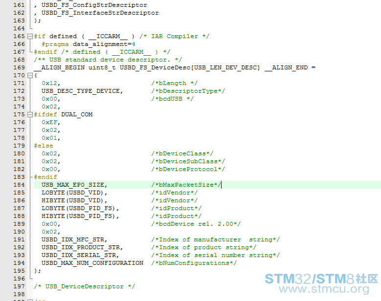

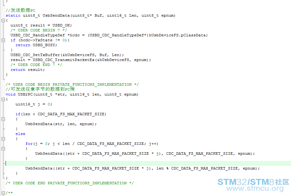

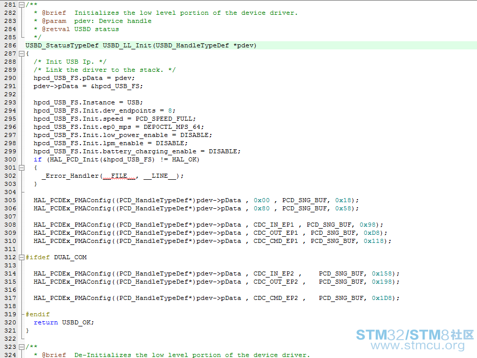

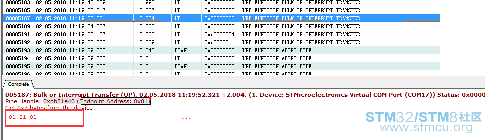

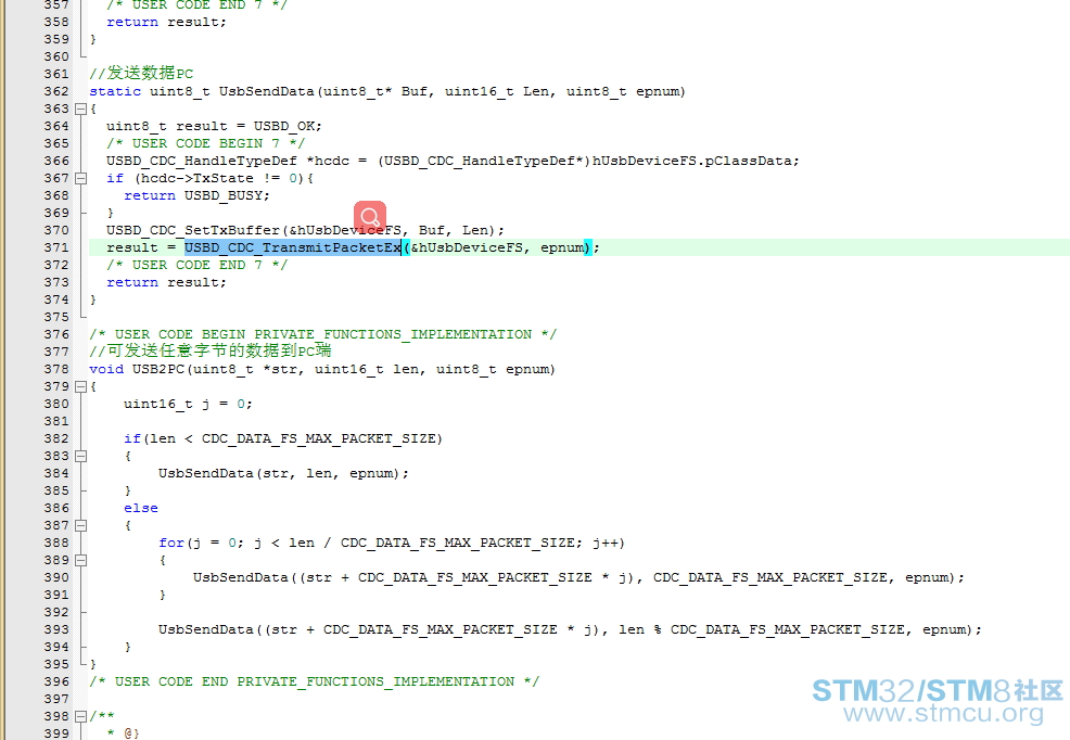

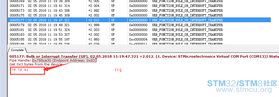

在STM32 F103C8T6 实现 USB 多路虚拟串口, 端点1的输出没问题,但是端点2的输出是乱码,@五哥1
/* 端点地址 */
  1. /** @defgroup usbd_cdc_Exported_Defines
  2.   * @{
  3.   */
  4. #define CDC_IN_EP1                                   0x81  /* EP1 for data IN */
  5. #define CDC_OUT_EP1                                  0x01  /* EP1 for data OUT */
  6. #define CDC_CMD_EP1                                  0x82  /* EP2 for CDC commands */
  7. /*        add        */
  8. #define CDC_IN_EP2                                   0x83  /* EP2 for data IN */
  9. #define CDC_OUT_EP2                                  0x03  /* EP2 for data OUT */
  10. #define CDC_CMD_EP2                                  0x84  /* EP2 for CDC commands */

  10. #ifdef DUAL_COM
  11.   0x04,
  12. #else
  13.   0x02,  /* bNumInterfaces: 2 interface */
  14. #endif
  15.

  159.   0x00,   /* bAlternateSetting: Alternate setting */
  160.   0x02,   /* bNumEndpoints: Two endpoints used */
  161.   0x0A,   /* bInterfaceClass: CDC */
  162.   0x00,   /* bInterfaceSubClass: */
  163.   0x00,   /* bInterfaceProtocol: */
  164.   0x00,   /* iInterface: */
  165.   /*Endpoint OUT Descriptor*/
  166.   0x07,   /* bLength: Endpoint Descriptor size */
  167.   USB_DESC_TYPE_ENDPOINT,      /* bDescriptorType: Endpoint */
  168.   CDC_OUT_EP2,                        /* bEndpointAddress */
  169.   0x02,                              /* bmAttributes: Bulk */

设备描述符
发送函数
PC 上监控 端点1数据
端点2 数据:
两个端点发送相同的数据, 但是PC端接收的却不同   ~

Lex. 回答时间:2018-5-3 08:48:15
问题解决了!!!
端点0 的Packet Buffer 的地址必须往后偏移
http://www.docin.com/p-760532785.html
