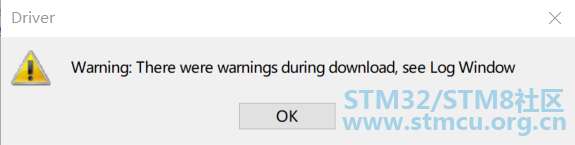

      然后IAR就报错:
       一开始还以为没问题,点击OK继续执行,结果是程序直接跑飞了:

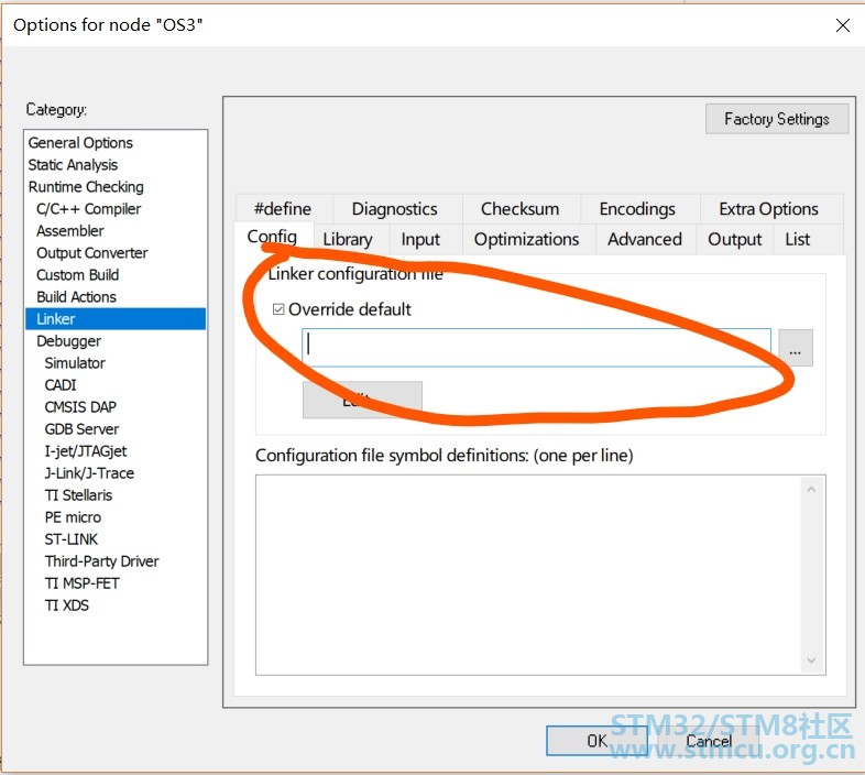

       卡在了某个位置。然后问度娘,大概的意思是工程的配置不对,但是试了几个方法都没有凑效。于是自己使用STM32CubeMx新建了一个可以运行的工程,然后比较工程配置,最终发现是因为options->linker->config下的linker configuration file没设置flash的icf文件导致的,见下图:
       选择正确的flash的icf后程序运行正常。
