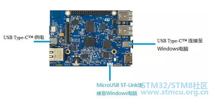

本文案例使用STM32MP157C-DK2开发板。如果你手中的是其他类型的STM32MP1官方开发板,例如STM32MP157C-EV1,USB Ethernet gadget操作并没有什么不同。
ethernet gadget的USB接口就是在DFU模式用来下载固件的USB接口(如下图右侧)。

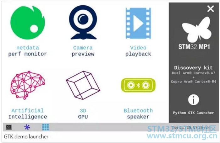

本文同时认为你已经按照<<零基础快速上手STM32MP1>>所介绍的方法,正常烧录了STM32MP1 Starter 开发包,并启动了开发板如下:

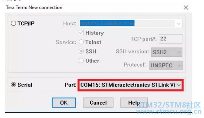

如果你使用Teraterm,选择newconnection,端口会自动显示。直接选择就可以了,如下图示。

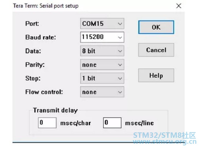

在setup->Serial port…中选择波特率设置如下:

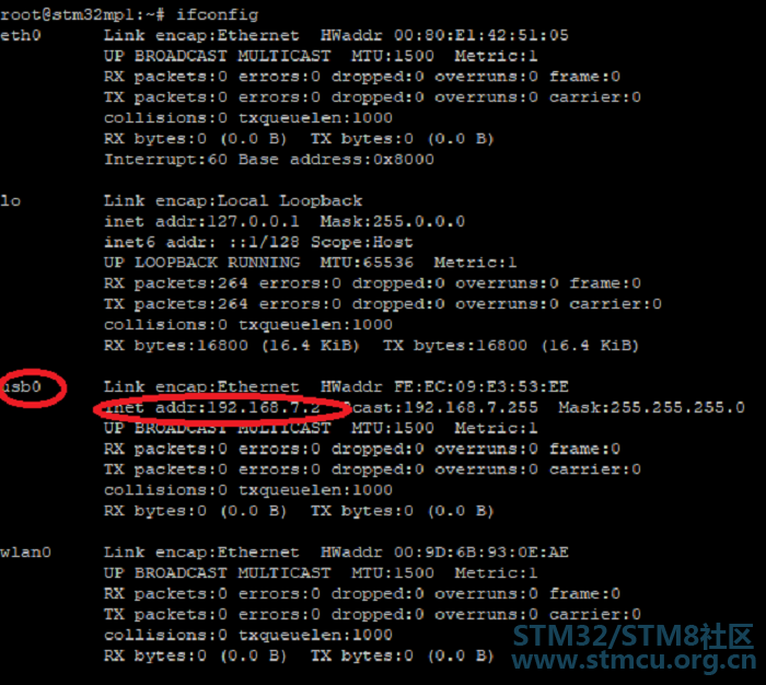

在串口终端敲入ifconfig命令,我们可以看到开发板所有的网络接口,其中eth0是以太网口,usb0就是我们这里所关注的USB ethernet gadget。我们可以看到STM32MP1 Starter开发包已经自动将usb0当成以太网卡使用,同时也将IP固定为192.168.7.2。我们对STM32MP1并不需要什么额外的配置,感觉相当方便。

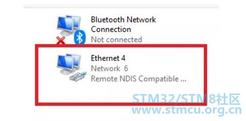

将开发板连接到Windows(我们这里使用的是Win10),我们可以在【控制面板】→【网络和因特网】→【网络连接】界面下看到:多了一个Remote NDIS网络接口,如下所示:

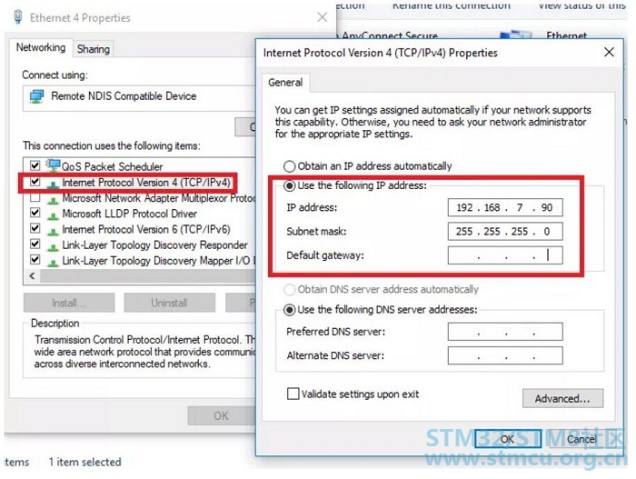

我们选中Remote NDIS网卡,右键选择属性Properties,配置网络地址为192.168.7.90(或者其它地址,注意不要和192.168.7.2重复)

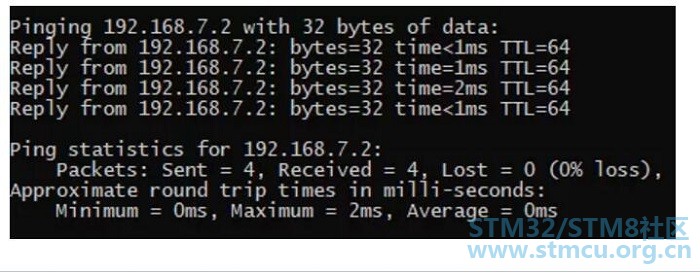

现在就可以打开Windows命令行,执行ping命令可以看到Windows和STM32MP1已经连通。

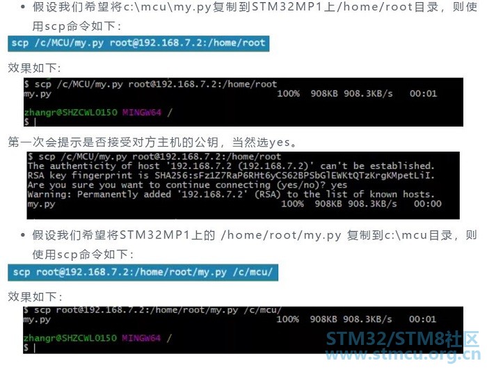

有了TCP/IP连接,我们就可以做很多应用。例如,我们可以使用它来复制文件或者登陆到设备上去;我们需要用到scp和ssh命令。
支持scp和ssh命令的Windows软件
有多个软件提供scp和ssh命令。一个最简单的选择是Git for windows提供的命令行环境Git-bash。Git for windows可以从http://gitforwindows.org/下载安装。安装完成后,点击git-bash图标,就进入了命令行环境。你也可以选择Windows SubsystemLinux(WSL),安装也非常简单。
在STM32MP1与Windows之间复制文件

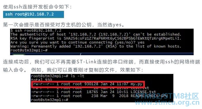

从Windows上ssh连接STM32MP1
注意
在使用ssh命令时有时候它会提示
这个时候你可以使用命令vim,在命令行界面里打开~/.ssh/known_hosts删除改IP地址所对应的行就可以了。
也可以用其他编辑器访问C:\Users\xxx(你的用户名)\.ssh\known_hosts删除所对应的行。
