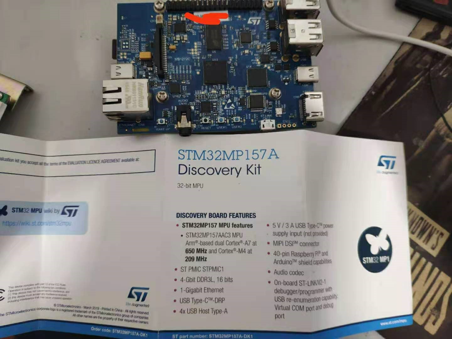

附赠的说明书,写了详细参数,双核A7可以跑到650Mhz一个M4的核可以运行到209Mhz。性能还是很不错的。

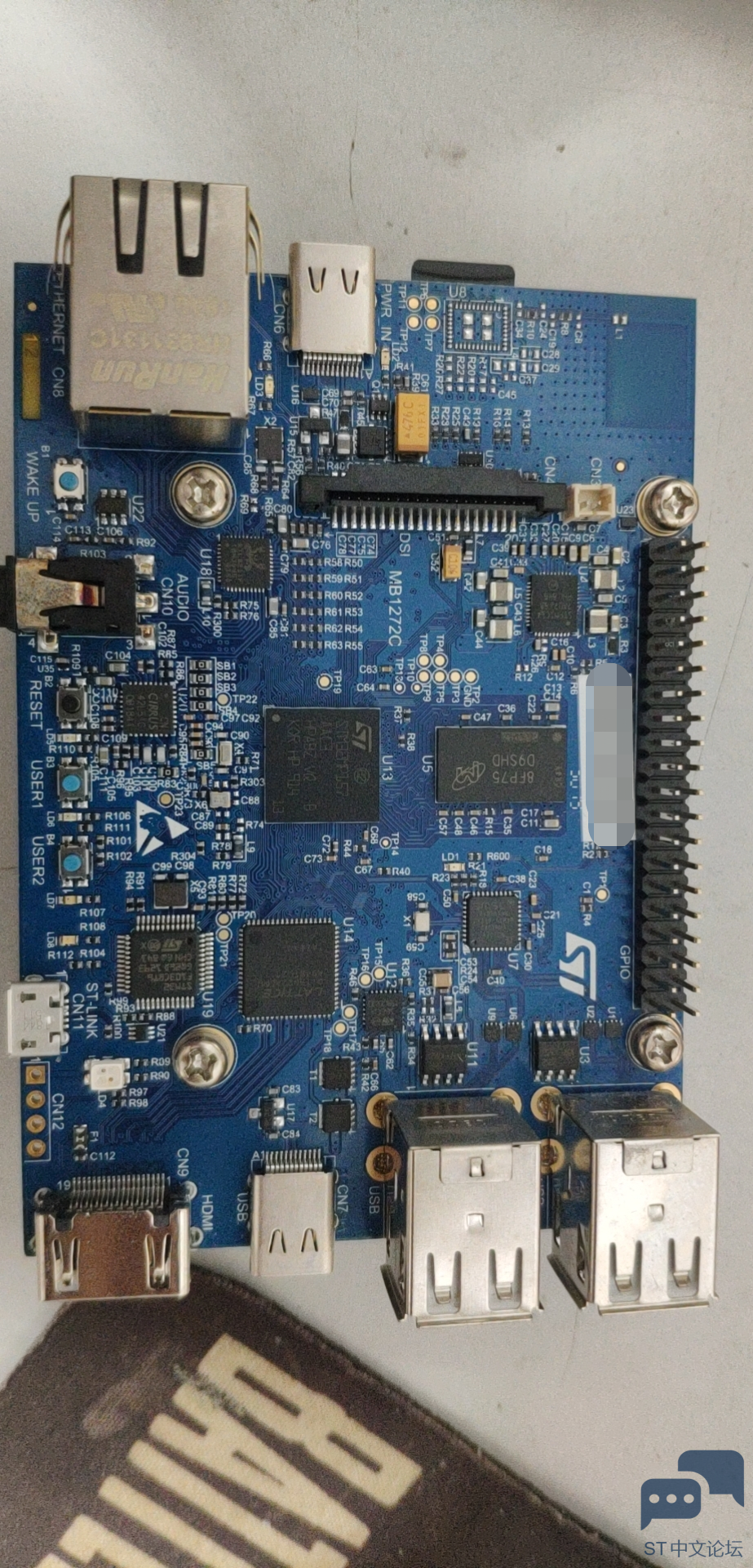

先看下主控,首先是核心真的是比较小的。板载了很多东西,有以太网的接口,RGB转HDMI接口,音频接口,部分用户按键,USB一拖四拓展。同时引出了树莓派通用接口,和Arduino接口,都方便后期挂载其他板子开发。其中板子板载了一个ST-Link用来对M4核进行仿真。同时也是Linux串口信息输出功能。

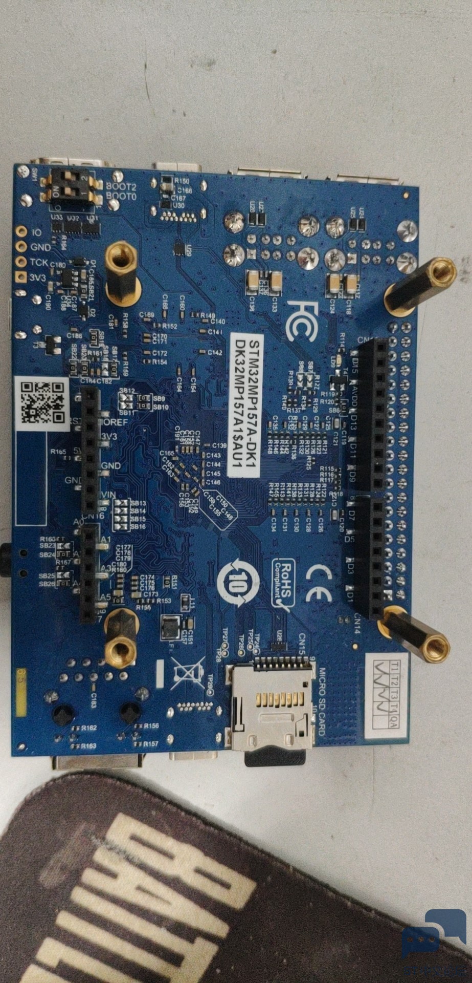

底部是有启动的拨码开关,同时,还有一个SD卡接口,因为此板没有设计其他存储设备,所以操作系统文件都是放在SD卡里面启动的。

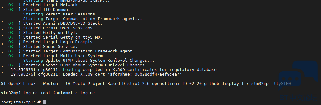

我们接上ST-LINK 的线,加上电源线,即可直接启动了。
上电后就能直接看到打印信息。同时我们可以看到文件系统应该是基于Yocto编译的,后期我们还能更换成buildroot编译的。

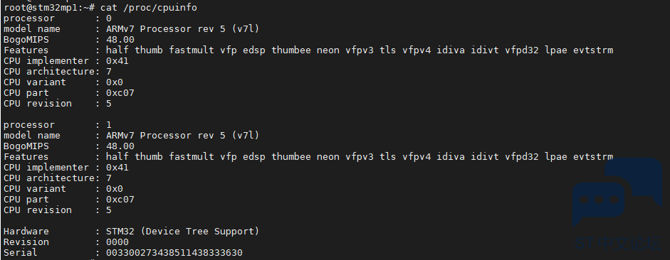

可以查看下CPU信息。

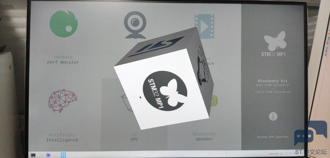

如果你接入HDMI设备,和鼠标设备。
就可以找到其系统中一些应用,比如跑个3DGPU测试下核心发热怎么样。
