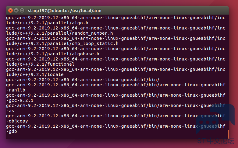

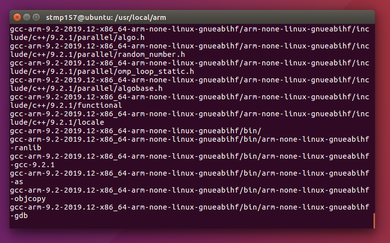

首先还是得安装交叉编译工具,因为我们的板子上的编译工具和Ubuntu下是不一样的,所以需要配置下交叉编译。
ST 推荐了两款通用交叉编译器,一个是ARM 官方出品的:gcc-arm-
9.2-2019.12-x86_64-arm-none-linux-gnueabihf,一个是 linaro 出品的:gcc-linaro-7.2.1-2017.11-x86_64_arm-linux-gnueabi.tar.xz这里我们安装arm官方的。

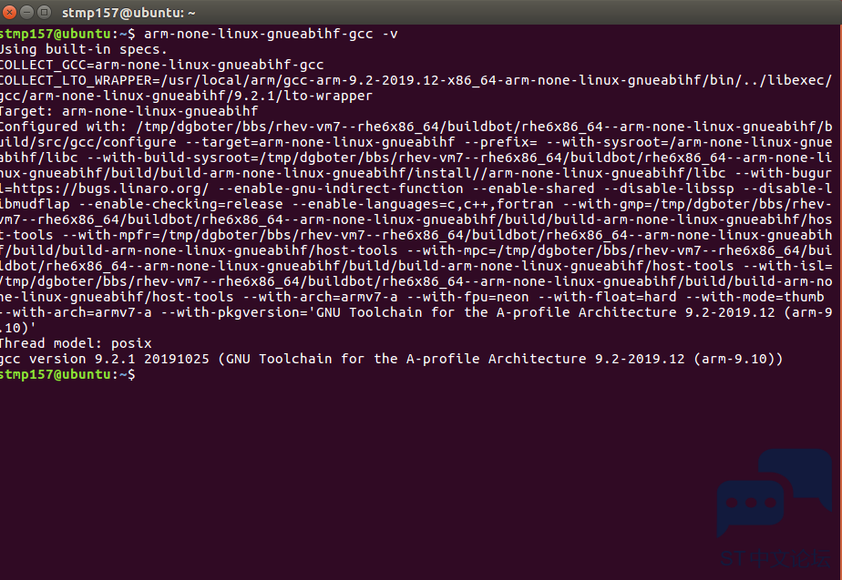

安装完成用命令测试下有没有安装成功。

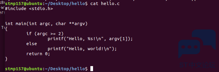

之后我们就可以编译一个简单的应用程序测试下了。
就简单写一个hello world。同时也可以带上参数打印。

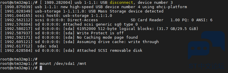

之后我们用可移动存储设备拷贝到我们开发板上。
插入后打印的信息,由于系统自己不能自动挂载我们的存储设备,我们需要自己敲下命令挂载上。

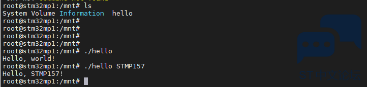

之后到mnt下看可执行文件,直接运行,完全没问题,目前阶段我还是想在应用层开发,所以有了交叉编译器之后我们就可以进行QT等开发工作了,下一步就是编译下QT源码了,移植了。
