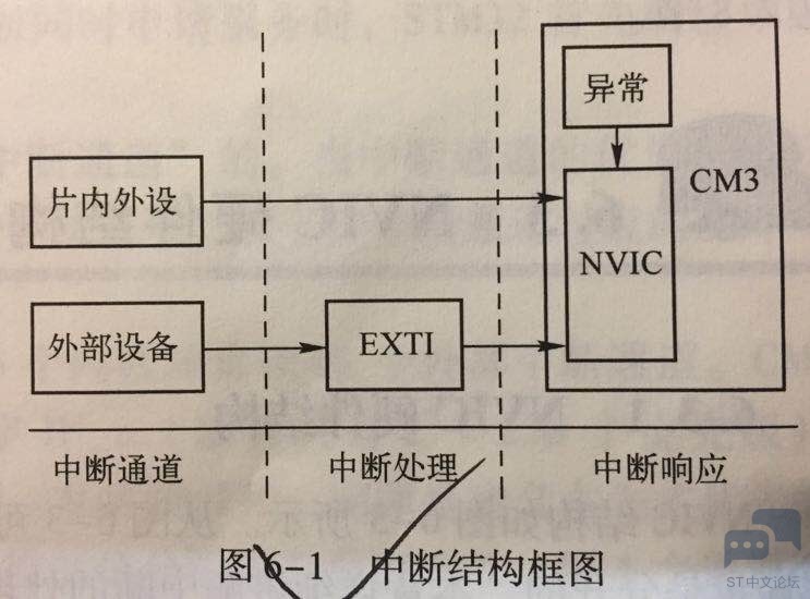

                       中断结构框图

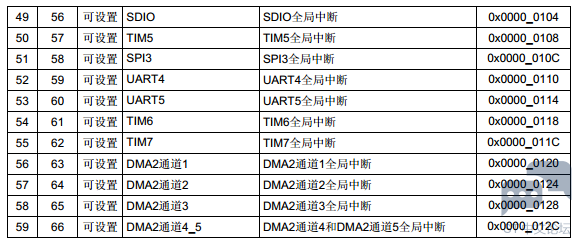

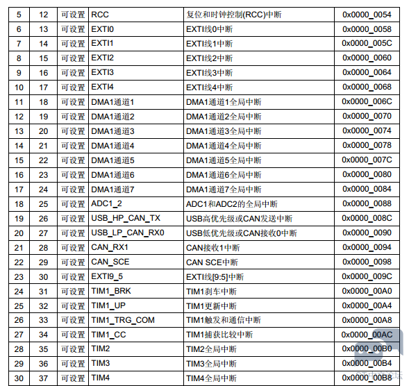

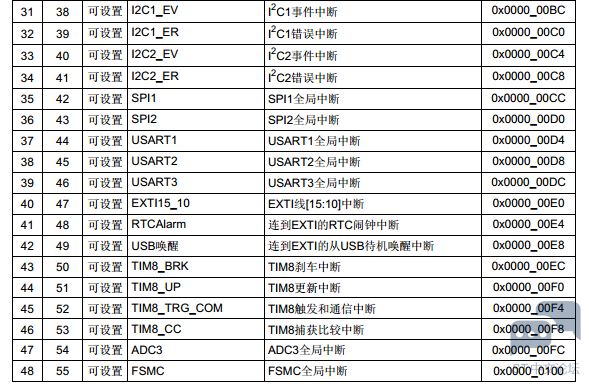

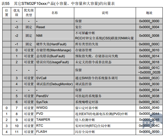

向量表
) @4 t' ], f8 P- |- f2 r
! p" W* R* I. J9 J1 ^( e7 O4 Y
中断类型:
(1)系统异常,体现在内核水平
(2)外部中断,体现在外设水平
NVIC:嵌套向量中断控制器,控制整个芯片中断相关的功能,跟内核紧密耦合管理包括内核和片上所有外设的中断相关功能。内核外设。各芯片厂商在设计芯片是会对Cortex-M3内核里面的NVIC进行裁剪,去掉不需要部分,STM32的NVIC是Contex-M3d NVIC的一个子集。

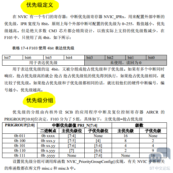

优先级和优先级分组
( l, o/ w8 g- b& f2 z' Z2 z1 u
) N) N: i, Q4 {  P" w) X
中断优先级分组库函数
: q/ O8 w% Z. N& r, Z) R1 E( }6 W
+ R7 `) [% S, a1 J

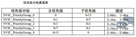

优先级分组真值表
; l, Y$ b- O. N, x# ?; J
! U5 s! ^- `5 G# u. }* z

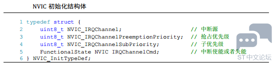

2、初始化NVIC_InitTypeDef结构体,配置中断源,配置中断优先级分组,设置抢占优先级和子优先级,使能中断请求。NVIC_InitTypeDef结构体在固件库头文件misc.h中定义。
( t( y8 G0 \4 ~5 l. H, j7 X  |
. v: |1 n; r% r0 H- C0 |
NVIC_InitTypeDef结构体成员变量分析:
(1)NVIC_IRQChannel:配置中断源,不同中断的中断源是不一样的。参考stm32f10x.h头文件里的IRQn_Type结构体定义,该结构体包含了所有的中断源。
  1. typedef enum IRQn2 b4 F4 z. Y) S1 g# J
  2. {' [" k: q# j2 |, O
  3. /******  Cortex-M3 Processor Exceptions Numbers ***************************************************// L% F6 c9 K  ]& X. Q2 u
  4.   NonMaskableInt_IRQn         = -14,    /*!< 2 Non Maskable Interrupt                             */
    ) `& U% v" P. Y. l& e
  5.   MemoryManagement_IRQn       = -12,    /*!< 4 Cortex-M3 Memory Management Interrupt              */
    8 z  \, H( \2 d8 K& h/ L
  6.   BusFault_IRQn               = -11,    /*!< 5 Cortex-M3 Bus Fault Interrupt                      */
    ( j( P2 `8 D) _
  7.   UsageFault_IRQn             = -10,    /*!< 6 Cortex-M3 Usage Fault Interrupt                    */
    3 a/ E8 a+ a6 p. V8 L, N, \( [
  8.   SVCall_IRQn                 = -5,     /*!< 11 Cortex-M3 SV Call Interrupt                       */( A: B( a/ R1 t7 q
  9.   DebugMonitor_IRQn           = -4,     /*!< 12 Cortex-M3 Debug Monitor Interrupt                 */6 }4 F) Y2 ?1 H" P0 I8 X$ D
  10.   PendSV_IRQn                 = -2,     /*!< 14 Cortex-M3 Pend SV Interrupt                       */
    8 X- p/ \! Q) c( i# }
  11.   SysTick_IRQn                = -1,     /*!< 15 Cortex-M3 System Tick Interrupt                   */
    0 o8 I4 x5 ]* P# l3 b
  12. 7 S! P" J$ T, m: S% I4 ]
  13. /******  STM32 specific Interrupt Numbers *********************************************************/9 q* c* |8 H4 t9 [1 H; n4 t1 X
  14.   WWDG_IRQn                   = 0,      /*!< Window WatchDog Interrupt                            */# A, S- r( J$ Z" k' o$ F7 V; V8 M
  15.   PVD_IRQn                    = 1,      /*!< PVD through EXTI Line detection Interrupt            */
    8 U/ v! f: u) N% M! Q
  16.   TAMPER_IRQn                 = 2,      /*!< Tamper Interrupt                                     */% N6 H  a( g6 r  j* ?6 r3 f* a5 z
  17.   RTC_IRQn                    = 3,      /*!< RTC global Interrupt                                 */
    % b9 c+ v3 e5 w; i% L8 M5 i
  18.   FLASH_IRQn                  = 4,      /*!< FLASH global Interrupt                               */1 {2 T4 k0 J+ v
  19.   RCC_IRQn                    = 5,      /*!< RCC global Interrupt                                 */. K5 k4 G) c) @
  20.   EXTI0_IRQn                  = 6,      /*!< EXTI Line0 Interrupt                                 */
    1 B( H1 _) g" z% k9 Z
  21.   EXTI1_IRQn                  = 7,      /*!< EXTI Line1 Interrupt                                 */' H5 o9 G5 l8 I- `0 `
  22.   EXTI2_IRQn                  = 8,      /*!< EXTI Line2 Interrupt                                 */
    - C9 K5 s0 r. X: W0 P' ^
  23.   EXTI3_IRQn                  = 9,      /*!< EXTI Line3 Interrupt                                 */
    $ b3 w5 z5 A9 y6 z1 p; W, v, A5 ^
  24.   EXTI4_IRQn                  = 10,     /*!< EXTI Line4 Interrupt                                 */1 x8 K' D& s; U8 o& [9 J) u
  25.   DMA1_Channel1_IRQn          = 11,     /*!< DMA1 Channel 1 global Interrupt                      */* E% {5 L0 h3 _3 {0 m5 Z
  26.   DMA1_Channel2_IRQn          = 12,     /*!< DMA1 Channel 2 global Interrupt                      */+ `+ N2 f2 }* A& A
  27.   DMA1_Channel3_IRQn          = 13,     /*!< DMA1 Channel 3 global Interrupt                      */* w% E: ^& |$ `
  28.   DMA1_Channel4_IRQn          = 14,     /*!< DMA1 Channel 4 global Interrupt                      */0 _/ @6 d6 I" m4 Z8 h& [
  29.   DMA1_Channel5_IRQn          = 15,     /*!< DMA1 Channel 5 global Interrupt                      */4 w0 D7 A( T, X1 V
  30.   DMA1_Channel6_IRQn          = 16,     /*!< DMA1 Channel 6 global Interrupt                      */6 x7 U+ k8 A5 A# H. W* B* w6 e
  31.   DMA1_Channel7_IRQn          = 17,     /*!< DMA1 Channel 7 global Interrupt                      *// Z7 Z- ]7 i  j* t
  32. #ifdef STM32F10X_HD" k$ ~+ z. @6 p: g3 ^& X% c
  33.   ADC1_2_IRQn                 = 18,     /*!< ADC1 and ADC2 global Interrupt                       */
    1 G% [( v8 V% m; f& I& e0 B7 a2 ?+ C; E
  34.   USB_HP_CAN1_TX_IRQn         = 19,     /*!< USB Device High Priority or CAN1 TX Interrupts       */
    - Z" }, G- B5 p+ q  ]+ s
  35.   USB_LP_CAN1_RX0_IRQn        = 20,     /*!< USB Device Low Priority or CAN1 RX0 Interrupts       */
    * X' r: s$ I2 H* b! g
  36.   CAN1_RX1_IRQn               = 21,     /*!< CAN1 RX1 Interrupt                                   */
    7 ~9 T5 L8 e! ]4 J/ I$ a( g
  37.   CAN1_SCE_IRQn               = 22,     /*!< CAN1 SCE Interrupt                                   */
    2 ?3 a% l& q$ Y3 H" {6 i$ E
  38.   EXTI9_5_IRQn                = 23,     /*!< External Line[9:5] Interrupts                        */
    : H5 X9 v) u0 ^
  39.   TIM1_BRK_IRQn               = 24,     /*!< TIM1 Break Interrupt                                 */' B2 K# c" I% N  P2 i- Y
  40.   TIM1_UP_IRQn                = 25,     /*!< TIM1 Update Interrupt                                */% |3 @  e% `2 C8 o
  41.   TIM1_TRG_COM_IRQn           = 26,     /*!< TIM1 Trigger and Commutation Interrupt               */
    / G  K' ~$ }4 f# O) D$ B! r' d
  42.   TIM1_CC_IRQn                = 27,     /*!< TIM1 Capture Compare Interrupt                       */
    . `( s1 h' b4 }# P* o/ Z
  43.   TIM2_IRQn                   = 28,     /*!< TIM2 global Interrupt                                */
    + N  e, N: N& c# l# S6 V
  44.   TIM3_IRQn                   = 29,     /*!< TIM3 global Interrupt                                */
    3 a% X& n% @/ A
  45.   TIM4_IRQn                   = 30,     /*!< TIM4 global Interrupt                                */
    & g6 }1 J; X  N2 O, d! s  g
  46.   I2C1_EV_IRQn                = 31,     /*!< I2C1 Event Interrupt                                 */- _' e/ I6 Q9 h. B
  47.   I2C1_ER_IRQn                = 32,     /*!< I2C1 Error Interrupt                                 */
    ' X7 z& s1 h4 q, G& M
  48.   I2C2_EV_IRQn                = 33,     /*!< I2C2 Event Interrupt                                 */# F5 {- M: [" D# `8 @( Z
  49.   I2C2_ER_IRQn                = 34,     /*!< I2C2 Error Interrupt                                 */
    ( h/ V2 I5 f; ?4 u& D  H
  50.   SPI1_IRQn                   = 35,     /*!< SPI1 global Interrupt                                */1 e+ e' ~9 O& Y1 ^- F- ~3 M: n
  51.   SPI2_IRQn                   = 36,     /*!< SPI2 global Interrupt                                */" |! E7 H- W% ?! r; O# c
  52.   USART1_IRQn                 = 37,     /*!< USART1 global Interrupt                              */: ?4 W0 U; d3 l
  53.   USART2_IRQn                 = 38,     /*!< USART2 global Interrupt                              */
    + R0 b( f! r/ U/ R. M. l, N
  54.   USART3_IRQn                 = 39,     /*!< USART3 global Interrupt                              */
    / s, H; @2 u5 f0 Y9 `" e
  55.   EXTI15_10_IRQn              = 40,     /*!< External Line[15:10] Interrupts                      */
    9 c8 `" m" R) J& S, F
  56.   RTCAlarm_IRQn               = 41,     /*!< RTC Alarm through EXTI Line Interrupt                */1 ?' o4 H8 ^# i8 l& g
  57.   USBWakeUp_IRQn              = 42,     /*!< USB Device WakeUp from suspend through EXTI Line Interrupt */
    , t6 ^2 e+ }1 h5 e5 |
  58.   TIM8_BRK_IRQn               = 43,     /*!< TIM8 Break Interrupt                                 */
    ! @! H/ Y" Y7 P. }! m  m9 j" R
  59.   TIM8_UP_IRQn                = 44,     /*!< TIM8 Update Interrupt                                */
    * N- Q% Q8 X2 U
  60.   TIM8_TRG_COM_IRQn           = 45,     /*!< TIM8 Trigger and Commutation Interrupt               */
    0 f( X7 c; A4 Y! X& ]9 E3 G
  61.   TIM8_CC_IRQn                = 46,     /*!< TIM8 Capture Compare Interrupt                       */
    ' U: H# }. L9 Z2 B- s* q+ E: A7 n
  62.   ADC3_IRQn                   = 47,     /*!< ADC3 global Interrupt                                */
    ' s0 G, F) ]2 t& O' s1 V0 a
  63.   FSMC_IRQn                   = 48,     /*!< FSMC global Interrupt                                */  _' l2 t! m1 W- |" Q# O
  64.   SDIO_IRQn                   = 49,     /*!< SDIO global Interrupt                                */6 m" n- C# J0 `
  65.   TIM5_IRQn                   = 50,     /*!< TIM5 global Interrupt                                */( A2 ?) H, G; V* x9 q3 S
  66.   SPI3_IRQn                   = 51,     /*!< SPI3 global Interrupt                                */
      q' G9 \. X$ u- a9 p* E( E
  67.   UART4_IRQn                  = 52,     /*!< UART4 global Interrupt                               */
    ( S" H2 m( }- M5 q
  68.   UART5_IRQn                  = 53,     /*!< UART5 global Interrupt                               */
    1 R7 l8 o; T* E  v
  69.   TIM6_IRQn                   = 54,     /*!< TIM6 global Interrupt                                */3 Z* a5 V! l) o) g9 O3 M) T9 N( M
  70.   TIM7_IRQn                   = 55,     /*!< TIM7 global Interrupt                                */3 o% i1 E2 h* b; D$ k5 z8 }; m
  71.   DMA2_Channel1_IRQn          = 56,     /*!< DMA2 Channel 1 global Interrupt                      */7 H& x$ E$ z4 f' b+ y( S
  72.   DMA2_Channel2_IRQn          = 57,     /*!< DMA2 Channel 2 global Interrupt                      *// a5 q- p! T8 r9 g$ z" @
  73.   DMA2_Channel3_IRQn          = 58,     /*!< DMA2 Channel 3 global Interrupt                      */; R; r+ k0 J" H5 J
  74.   DMA2_Channel4_5_IRQn        = 59      /*!< DMA2 Channel 4 and Channel 5 global Interrupt        */2 l  N- V! ^, w* a5 W2 ~3 I' y
  75. #endif /* STM32F10X_HD */7 s  |3 e2 ]7 b7 H
  76. } IRQn_Type;
' u- a8 c( K/ |
(2)NVIC_IRQChannelPreemptionPriority:抢占优先级,具体的值要根据优先级分组来确定。
(3)NVIC_IRQChannelSubPriority:子优先级,具体的值要根据优先级分组来确定。
(4)NVIC_IRQChannelCmd:中断使能(ENABLE)或者失能(DISABLE)。操作的是NVIC_ISER和NVIC_ICER这两个寄存器。

  9. NVIC_Init(&NVIC_InitStructure);
    + V, R( ?+ P0 |
  10. }
$ J* V7 m7 V$ P; P" y& C
3、编写中断服务函数

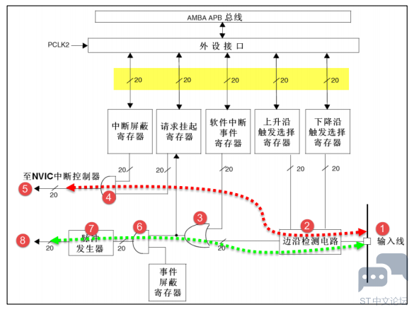

                                                                 EXTI功能图
4 t/ E8 z+ f" L4 O. o8 [
0 {8 ~! a2 o- _' w( v) A) x
注:20个信号线路与EXTI的20个中断/事件线是对应的。EXTI两大功能:(1)产生中断(2)产生事件
红色虚线:
编号1是输入线,输入线通过寄存器可设置为任意一个 GPIO,也可以是一些外设的事件,输入线一般是存在电平变化的信号。
编号2 是一个边沿检测电路,它会根据上升沿触发选择寄存器(EXTI_RTSR)和下降沿触发选择寄存器(EXTI_FTSR)对应位的设置来控制信号触发。
边沿检测电路以输入线作为信号输入端,如果检测到有边沿跳变就输出有效信号 1(逻辑1) 给编号 3 电路,否则输出无效信号0(逻辑0)。
编号 3 电路实际就是一个或门电路,一个输入来自编号 2 电路,另外一个输入来自软件中断事件寄存器(EXTI_SWIER)。 EXTI_SWIER 允许
我们通过程序控制就可以启动中断/事件线。这两个输入随便一个信号为有效信号 1就可以输出 1 给编号 4 和编号 6 电路。
编号 4 电路是一个与门电路,一个输入是编号 3 电路,另外一个输入来自中断屏蔽寄存器(EXTI_IMR)。如果 EXTI_IMR 设置为 1 时,最终编号 4 电路
输出的信号才由编号 3 电路的输出信号决定,这样我们可以简单的控制 EXTI_IMR来实现是否产生中断的目的。编号 4 电路输出的信号会被保存到
挂起寄存器(EXTI_PR)内,如果确定编号 4 电路输出为 1 就会把 EXTI_PR 对应位置 1。
编号 5 是将 EXTI_PR 寄存器内容输出到 NVIC 内,从而实现系统中断事件控制。
绿色虚线:(它是一个产生事件的线路,最终输出一个脉冲信号)
产生事件线路是在编号 3 电路之后与中断线路有所不同,之前电路都是共用的。
编号6 电路是一个与门,一个输入来自编号 3 电路,另外一个输入来自事件屏蔽寄存器(EXTI_EMR)。如果EXTI_EMR 设置为 1 时,最终编号 6 电路输出的信号
才由编号 3 电路的输出信号决定,这样我们可以简单的控制 EXTI_EMR 来实现是否产生事件的目的。
编号 7 是一个脉冲发生器电路,当编号 6 电路输出一个有效信号 1 时就会产生一个脉冲。
编号 8 是一个脉冲信号,产生事件的线路的最终产物,这个脉冲信号可以给其他外设电路使用,比如定时器 TIM、模拟数字转换器 ADC 等,这样的脉冲信号一般用来触发 TIM 或者 ADC 开始转换。
小结:产生中断的线路(红色)目的是把输入信号输入到 NVIC,进一步运行中断服务函数,实现功能,这是软件级的。
而产生事件线路(绿色)目的就是传输一个脉冲信号给其他外设使用,是电路级别的信号传输,属于硬件级的。
除此还需注意EXTI是挂在APB2总线上的。

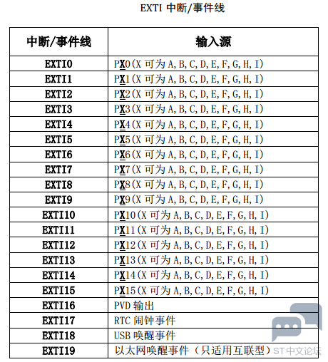

EXTI有20个中断/事件线,GPIO设置为输入线占用16根线EXTI0~EXTI15,还有4根线用于特定的外设事件(由外设触发)。
& J* O4 H3 r' X* W
; ^7 m- s7 D4 q+ f6 ]

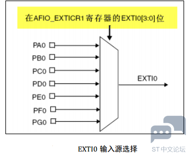

输入源选择,以EXTI0为例,EXTI0可以通过APIO的外部中断配置寄存器1(AFIO_EXTICR1)的EXTI0[3:0]为选择配置为PA0、PB0、PC0、PD0、PE0、PF0、PG0、PH0、PI0。
/ s" A7 o2 ^) ?7 ^$ A

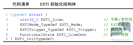

EXTI_InitTypeDef成员变量分析:
(1)EXTI_Line:EXTI中断/事件线选择。2 c% W! O, v- {; q$ C
(2)EXTI_Mode:EXTI模式选择,产生中断(EXTI_Mode_Interrupt)或者产生事件(EXTI_Mode_Event)。
(3)EXTI_Trigger:触发类型。EXTI 边沿触发事件,上升沿触发(EXTI_Trigger_Rising)、下降沿触发(EXTI_Trigger_Falling)、上升沿和下降沿都触发(EXTI_Trigger_Rising_Falling)。
(4)EXTI_LineCmd:控制是否使能EXTI线,使能 EXTI 线(ENABLE)、禁用(DISABLE)。
