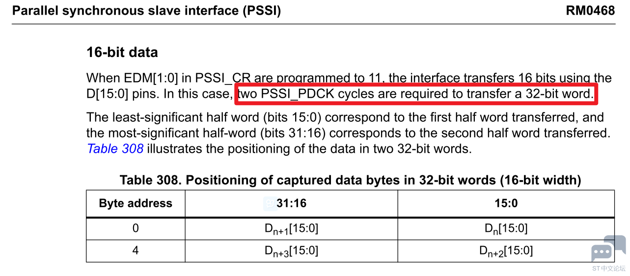

从手册上看,这个外设的传输数据就是按照32位传送的,虽然它的数据宽度只有16位。
所以DMA在访问数据寄存器时也是32位的。楼主只能得到这样的结果。
建议软件在累加时再单独拆分一下数据吧。

你现在使用DMA传输,结合你当前应用,两边应该都是Word到Word,即每次按字访问。
如果你使用16位接口,PSSI-DR寄存器里的数据是分2次填入的,先填低半字,
再填高半字的顺序进行。
但是,你说高低半字内容总是一样,那应该是有问题的。因为两个半字数据是来自
两次不同传输。 这个地方你可能要确认下。

我读了下这个位置,原来没仔细看,好像是说他的目标地址就是固定的32位组织,4次8位的数据或者2次16位的数据拼起来往这里面写,所以我如果想要独立的16位的数据就得把得到的32位数据拆成俩。
试下。
