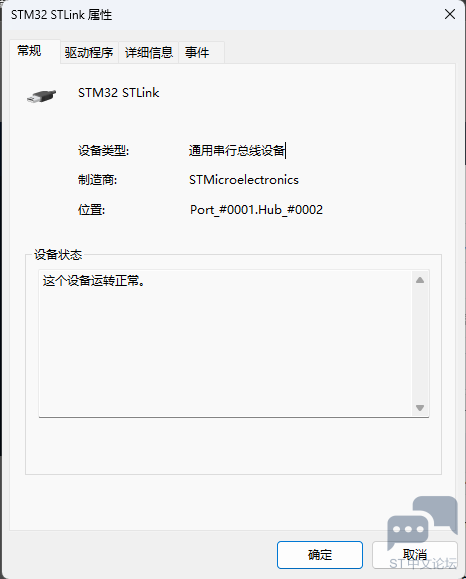

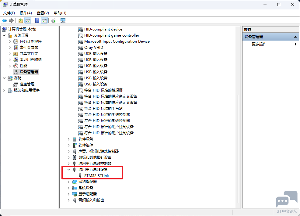

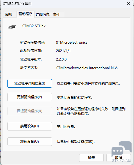

配合cubeIDE使用一切正常,电脑插入读卡器设备后无法正常识别ST-link V2,但在电脑的设备管理器中还是可以找到ST-link,同时升级ST-link还可以正常操作,目前我只能拔掉读卡器设备后通过重启电脑来解决这个问题! image.png
