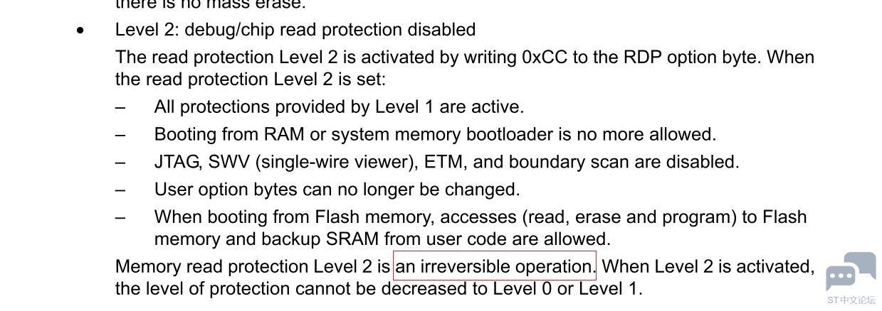

如果是使用的STM32F4的话,RDP2 是不可逆的,是不能回退的。
如果有自己写的升级程序,那么通过它是可以升级,也就是自己定义升级方式。
