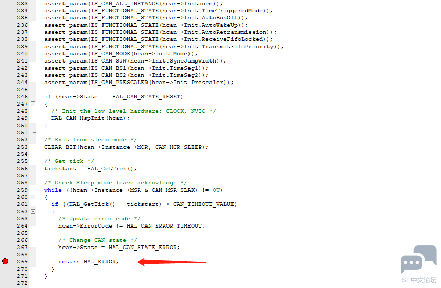

STM32F303RCT6 CAN初始化时钟卡在下图示超时状态,造成初始化异常!恳请大佬们帮忙解惑解惑,谢谢!!stm32f3xx_hal_can.c line 269
can配置如下所示:

看看外部怎么连接的,通常CAN_RX是要拉高的。一般接CAN 收发器的话就问题不大。

呵呵 这个问题我之前也碰到过。不知是不是开发板放久了还是这么回事,
即使回环模式下,也总出现CAN启动失败。
后来 我把那个超时值 CAN_TIMEOUT_VALUE  改大了,原来是10,我改成30就OK了。
我们的库里一般默认使用10。你可以调整这个值试试。
另外检查下是不是硬件有问题,比方焊接、供电什么的。

感谢解答!我把超时检测的错误返回关了,while循环直至while ((hcan->Instance->MSR & CAN_MSR_SLAK) != 0U)条件不满足,但一直停留在循环里面;

感谢大佬百忙之中前解答!电路是直接接收发器的,TX与RX都是高电平

你的代码如果是stm32f3xx_hal_can.c 中的初始化函数的话,那么和我看到的库中文件不一样,也少了一些内容。建议升级一下库的版本。 这边随便配置了一下,初始化都正常,唯一发现和你截图代码不同。
