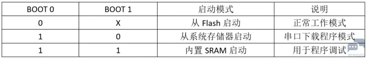

接触过STM32系列单片机的朋友应该知道STM32有三种启动模式,用户可以通过设置BOOT0和BOOT1的引脚电平状态,来选择复位后的启动模式。    需要注意的是STM32上电复位以后,代码区都是从0x00000000开始的,三种启动模式只是将各自存储空间的地址映射到0x00000000中。
1)从Flash启动,将Flash地址0x08000000映射到0x00000000,这样启动以后就相当于从0x08000000开始的,这是我们最常用的模式;
2)从SRAM启动,将SRAM地址0x20000000映射到0x00000000,这样启动以后就相当于从0x20000000开始的,用于调试,笔者基本没用过;
3)从系统存储器启动(可以看上篇文章里的内存映射图,System memory),将系统存储器地址0x1FFFF000映射到0x00000000,这样启动以后就相当于从0x1FFFF000开始执行的,值得注意的是这个系统存储器里面存储的其实是STM32自带的Bootloader代码,这其实是一个官方的IAP,它提供了可以通过UART1接口将用户的代码下载到Flash中的功能,下载完以后再切换到从Flash中启动就可以正常运行了。打个比方这个官方的Bootloader就相当于我们玩路由器时的“不死breed”。笔者之前在调STM32低功耗的时候将下载口给复用了其他功能导致“变砖”,就是通过这种方式恢复的。
启动模式

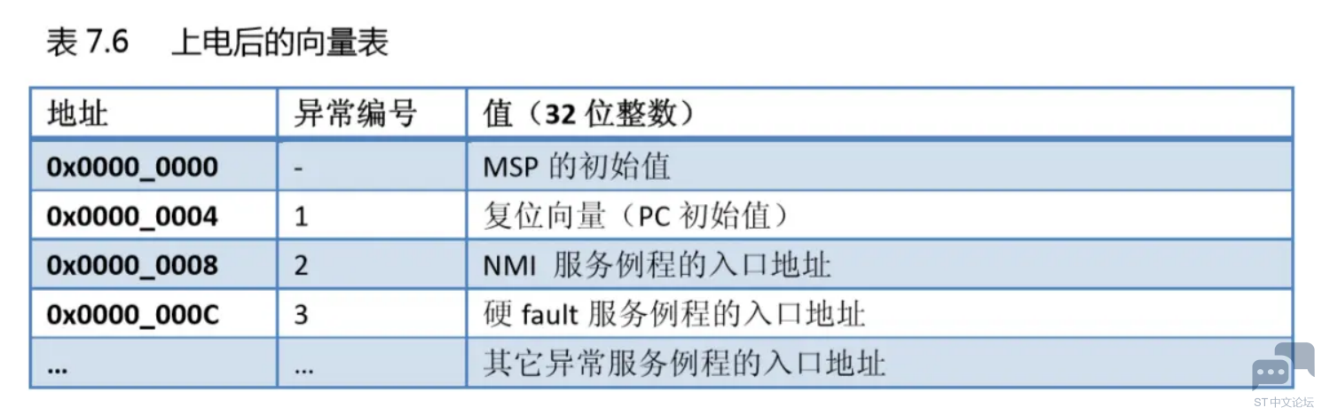

我们参考《Cortex-M3权威指南》向量表章节表7.6,如下图所示:
上电后的向量表

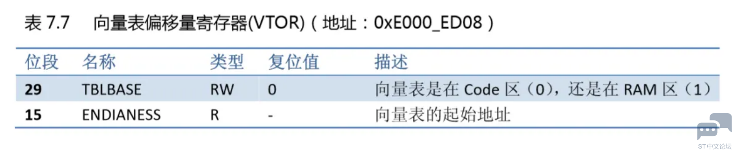

前两段地址主要是用来指定SP和PC的初值,上一节我们已经知道了映射关系,所以这时已自动从0x08000000位置处读取数据赋值给了栈指针SP,从0x08000004位置处读取数据赋值给了PC。需要注意的是这个复位向量初始值并不是固定的,可以通过一个叫“向量表偏移量寄存器”来修改定位。
向量表偏移寄存器

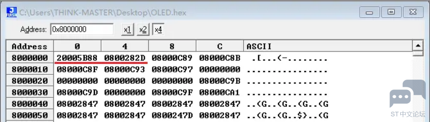

下图是我们那个开源OLED时钟项目的HEX文件,用J-Flash打开就可以看到设置完的SP=0x20005B88,PC=0x0800282D。 微信图片_20250214154333.png

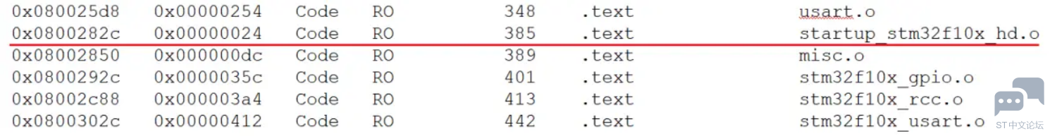

2)第二步是设置系统时钟    我们接着来追踪系统的运行轨迹,上面我们已经知道了PC的地址为0x0800282D,但是这没有遵循4字节对齐,我们将其对齐为0x0800282C,这时我们打开项目文件里面的.map文件,找到这个地址,如下图示:
.map文件

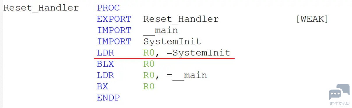

我们发现来到了第一节说的startup_xxxxx.s文件,我们打开startup文件找到: 微信图片_20250214154358.png
startup文件
我们发现运行到了SystemInit,C的世界我们就不陌生了,在项目文件的system_stm32f10x.c里面可以找到SystemInit函数,也就是初始化系统时钟了。

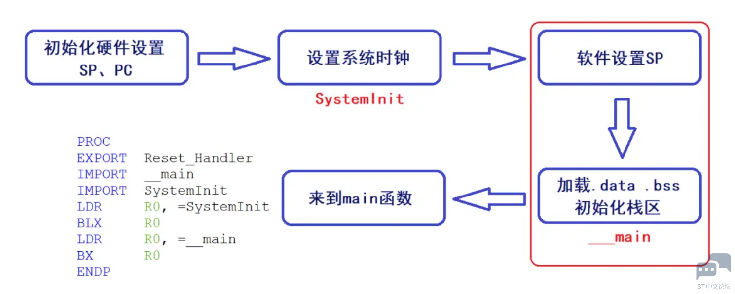

在执行到___main的最后就跳转到了C文件的main函数了。    最后用一张图来整体看一下流程: 微信图片_20250214154410.png
流程图
