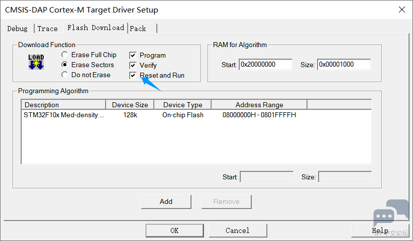

KEILMDK每次都要手动选Reset and Run吗 不然下载到板子上得重启电源才行 求解答

wlp向日葵 回答时间:2026-7-16 09:05:22
项目里面第一次新建的时候设置好就行啊,不用每次修改代码都要手动选一次
lvgl 回答时间:2026-7-16 09:16:11
程序是默认配置,没有修改启动地址的话,应该可以直接跑起来的
butterflyspring 回答时间:2026-7-16 10:15:01
一般设置好后就不用再改了。
检查一下是不是RESET脚没接好。
bogejiayou 回答时间:2026-9-10 08:31:03
点魔术棒图标,点Debug标签,点右侧的Setting,弹出上述窗口后点Flash Download标签,勾选箭头所指的Reset and Run选项。下次烧录成功后即可自动运行。
