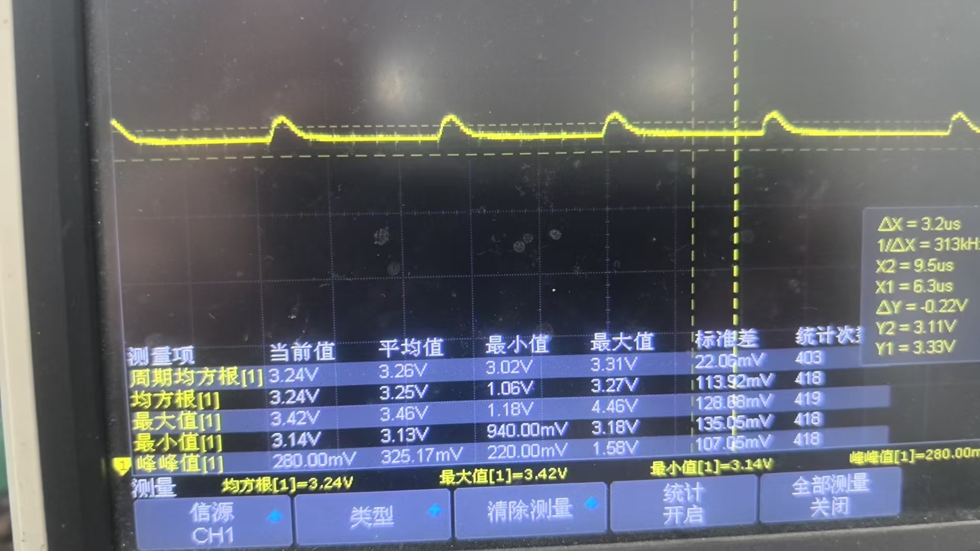

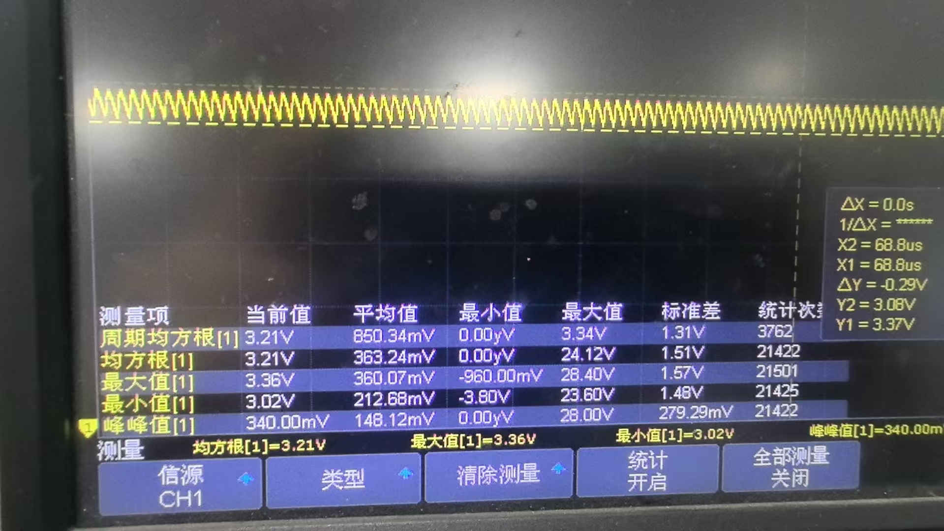

两块板子,输入电压直流+24V,通过DC/DC芯片,生成+3.3V,万用表测量电压为3.2V,
第一个图片 最小值3.14V 最大值3.42
第二个图片 最小值3.02V 最大值3.36
这种纹波是否对通讯芯片MAX3485造成影响?
谢谢!

fafa1 回答时间:2026-7-2 09:00:17
这个电压 对 STM32f103 运行不会有影响,但是ADC的话需要确认一下 精度
最好是 分析一下 为什么电压波动这么大
butterflyspring 回答时间:2026-7-2 10:13:24
首先对于MCU的各种功能特性,都是在稳定的电源电压下测试验证得到的。
对于不稳定的电压,原理上对于数字部分影响不大,对于模拟相关的部分有一定的影响。
至少ADC部分的基准会变化,导致结果不准。其次对于内部时钟稳定还不好评估。
所以既然发现了电源纹波异常,尽量从电源电路解决纹波问题,MCU期望的是稳定的电源供电才能保证所有功能正常。
