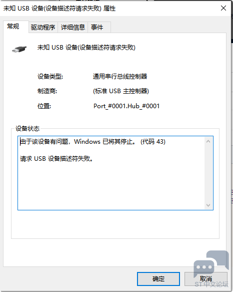

有程序,F3探索版好像是用USB线连接成功ST-LINK之后,再用这根USB线识别虚拟串口时,PC就无法识别了。

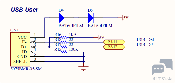

你是说同时连两根usb 线么,一根是ST-LINK,一根是USER 的么?
如果芯片内的程序运行正确的话,唯一区别就是供电上的差异。可以尝试去掉D4或D5 试试看。

连一根USB线,连完ST-LINK后就无法连接USB串口了,不知道是什么影响了
