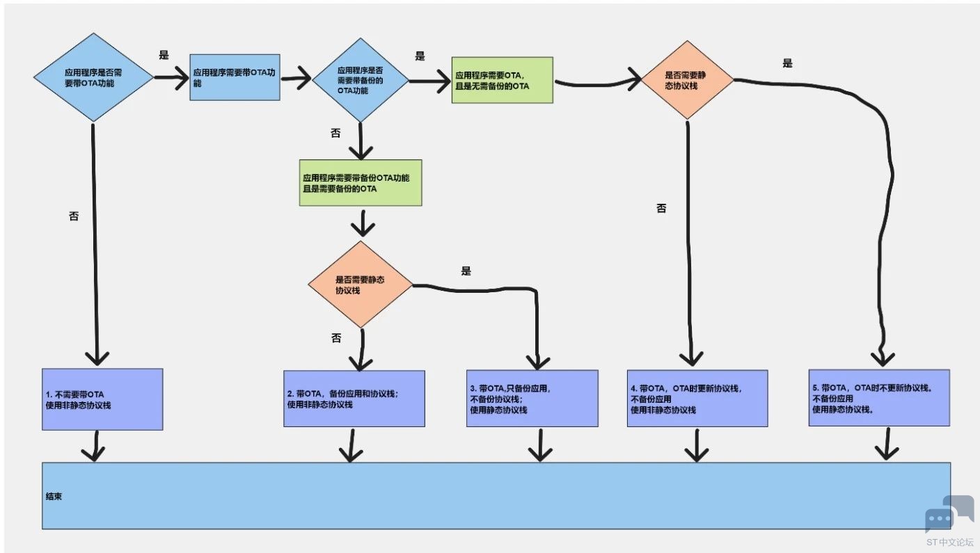

% }/ D( F' U, W" v% i9 K. M总的来说通过两个维度来节省空间:一个是协议栈的裁剪维度:主要是通过修改宏配置实现编译对应应用需要的协议栈。另一个是 OTA 和静态协议栈的维度:OTA 和静态协议栈的选择流程图如下图所示. o( y5 b9 l9 K. C& k+ `

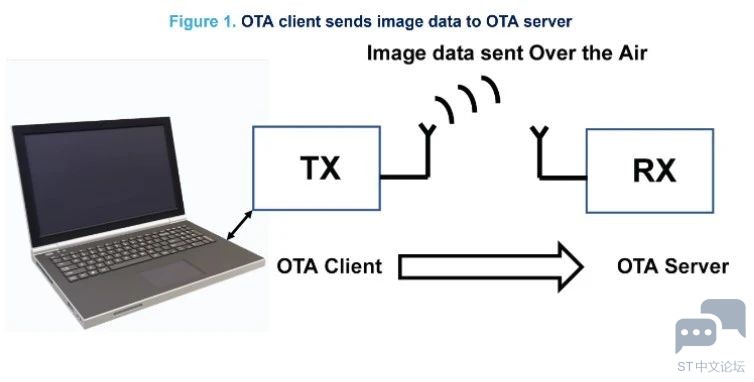

2.1 OTA 的框架  X* U2 J% C3 ?/ A# |
手机或者电脑做 GATT Client,给带 OTA 服务的设备升级。4 I7 @, I9 h. _( i3 Z

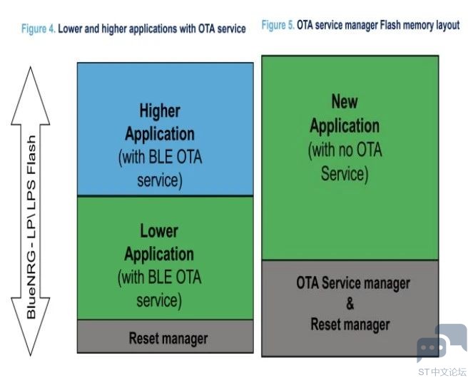

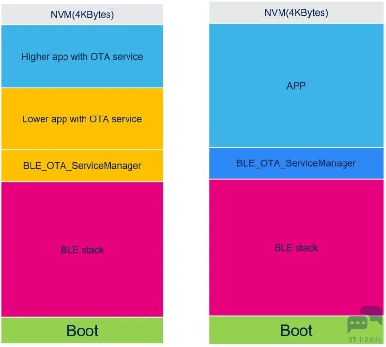

2.2 官方提供的 OTA 方式8 L. y' w2 ^* s$ o5 Y
默认提供的 OTA 应用和协议栈编译在一个固件上。9 W2 _+ e, y8 v
a. 不带备份的(右图中的右半部分)- `8 L9 r/ Y0 |: p6 V% d4 S7 C
升级服务程序在 Boot 端(OTA Service manager)。
0 Q9 T) N( h" E省空间(存放了 2 份协议栈,1 份应用)& t: k. r+ l) K: Z2 o5 s
管理简单(只需管理一份应用)
, ?6 }' }( Y( tb. 带备份的(右图中的左半部分)
: J& v6 k% D# x. i8 z+ T. ?$ G; t6 u升级服务程序在应用端0 [) [/ A3 M" y
更消耗空间(存放了 2 份协议栈,2 份应用)
1 P, N' ]/ @7 X! ]- w- {9 J管理稍微麻烦(需要管理两份应用,Lower 区域应用不能放置 Higher 区域运行)
, O# Q6 S9 {! M更安全
. W2 e3 B+ d, I$ r' x4 I1 x$ g3 w- W/ M6 {5 C
微信图片_20231116191901.jpg 8 Z& G8 B/ Q" w
. g# c* E# t' T6 V  C/ Qa. 不带备份的方式由以下组件构成:+ w; F9 L! L4 E9 U  ?# D7 t
BLE_OTA_ServiceManager+ application
. A6 ]; n6 w: db. 带备份的由以下组件构成:/ R7 ?% C9 Q: }. v! i
BLE_OTA_ResetManager +Lower Application (with BLE OTA service) orBLE_OTA_ResetManager + Higher Application (with BLE OTA service)8 A! L3 q' e7 a/ i1 c* z" ]
8 W0 g: m1 }4 U' T- A

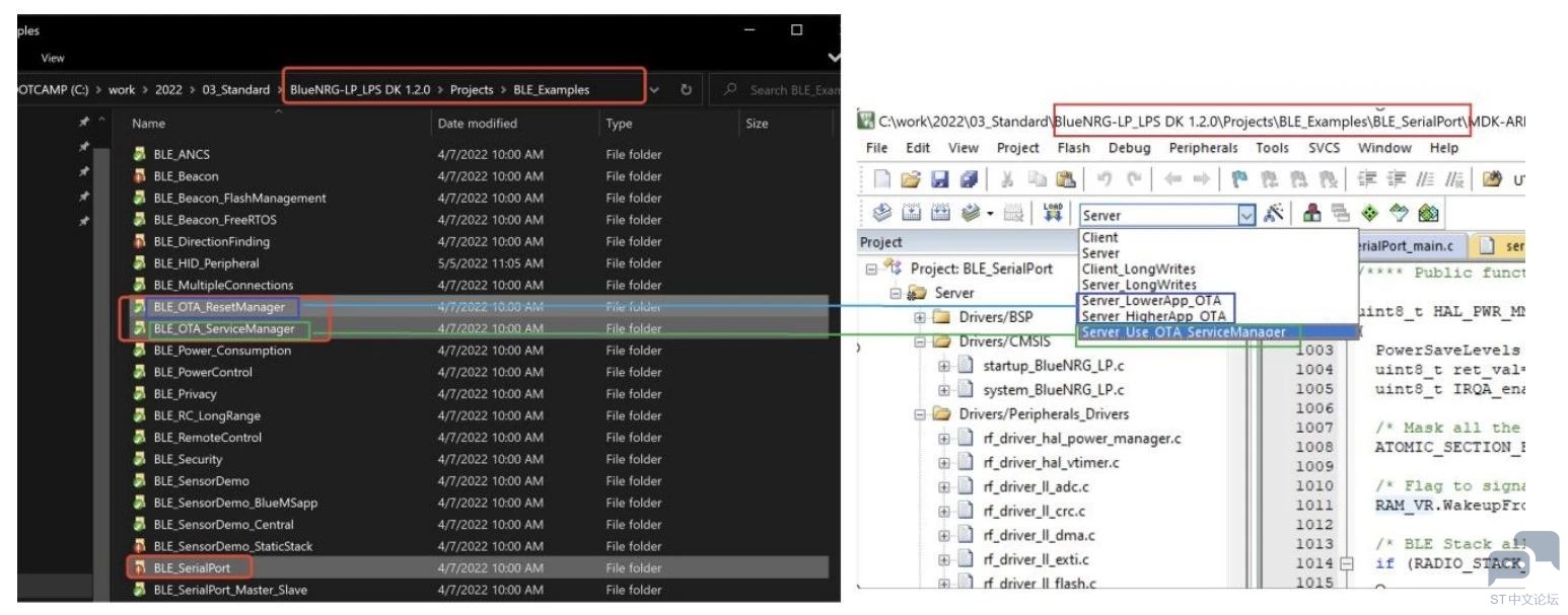

对应在 SDK 中工程和配置如下图所示:
0 R3 h) }! b3 qa.BLE_OTA_ServiceManager 配合 BLE_SerialPort 中的 Sever_Use_OTA_serviceManager
1 h! z" z7 s- [. d) N5 _$ o: t% n, [b.BLE_OTA_ResetManger 配合 BLE_SerialPort 中的 Service_LowerApp_OTA 或者Service_LowerApp_OTA 使用
8 i2 n' P) E) H# M' p" J) s' L# ]% t* F6 T0 `9 h

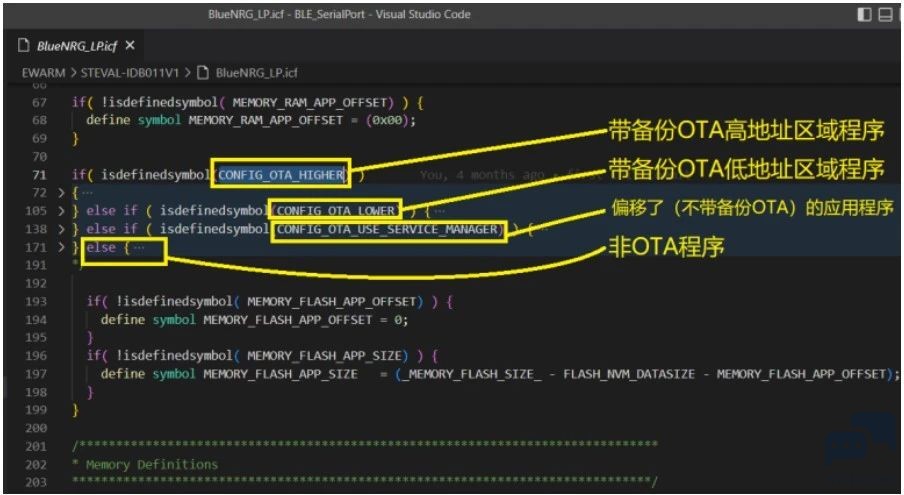

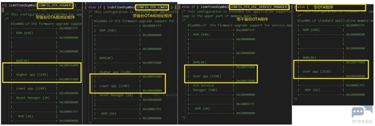

下面分析BlueNRG-LP最新SDK中BLE_SerialPort项目IAR工程目录下的BlueNRG_LP.icf文件, 其他IDE一样,可以进行类比。由于Flash的擦除必须是整页操作的,写Flash之前必须将对应的页擦除,所以Flash的划分需要2KB对齐。就算只使用到0.9KB,也需要划分2KB区域。$ Y1 V0 C. j0 E' }# m/ n
' y7 R' c, u( q0 @, g' f默认SDK中提供了4种程序的链接配置:) g/ Y. W5 I  f, W9 Y1 a7 _% p
1.CONFIG_OTA_HIGHER
4 x% ]2 h9 r2 i7 }' V' k0 O2.CONFIG_OTA_LOWER/ W5 a( [' l8 L9 D& B! Y9 K# E
3.CONFIG_OTA_USE_SERVICE_MANAGER2 x2 A3 R) y: i
4.其他
8 g7 a8 B( S9 ^' I- m, d
" A. y7 X) r7 E9 s
, d, O& [) r" M* ?# T% n9 u" d

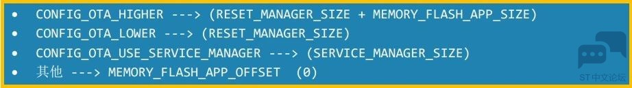

2 M6 c. Z$ w& Y2 P. l对于这四种链接配置编译后,代码区域放置在如下地址。BLE_OTA_ServiceManager 工程使用的是非 OTA 程序,而 BLE_SerialPort 中的 Sever_Use_OTA_serviceManager 工程使用的是CONFIG_OTA_USE_SERVICE_MANAGER。
# ^# l* i& G  q' i  P$ V/ H- _4 q! B  ~$ c( [  m* K0 R
微信图片_20231116191849.jpg 6 o( o4 n) m& q+ m0 C0 T
. r% I( \: B9 V% T( O" _上述4种程序的链接配置由以下宏定义来指定:MEMORY_FLASH_APP_SIZE: 定义程序使用Flash的大小。以工程BLE_OTA_ServiceManager为例子,在linker中定义了MEMORY_FLASH_APP_SIZE = 0x3000, 则表明BLE_OTA_ServiceManager的大小不能超过0x3000(12*1024) 字节。BLE_OTA_ServiceManager是一个带OTA服务的启动程序,宏定义MEMORY_FLASH_APP_SIZE限制这个工程编译的程序空间大小不能超过这个范围。+ g! ?8 }* s' ~

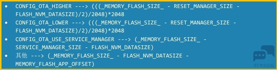

# Z& K- D* v0 r$ v如果在linker中没有定义MEMORY_FLASH_APP_SIZE,则对应的4种配置分别是:( V; C; L8 |& V
% N& J( [4 O' O, C' V! u$ c* R7 J$ o
微信图片_20231116191846.jpg 1 n9 Z$ o3 C2 \' D5 z5 A
7 S4 K# u' `" N: p8 D* j
MEMORY_FLASH_APP_OFFSET: 定义程序编译链接地址的偏移(非OTA程序)。如果在linker中没有定义MEMORY_FLASH_APP_OFFSET,则对应的4种配置分别是:8 @1 c1 H) @) X
/ f' M: Y7 K, g6 n0 Y
微信图片_20231116191843.jpg - ?0 [  ]* z+ k# z* L0 |% D
7 e, I1 \/ p4 ^; I前面提到默认SDK中提供了4种程序的链接配置,本质上只是计算MEMORY_FLASH_APP_OFFSET和MEMORY_FLASH_APP_SIZE的方式不同而已,如果应用需要,也可以改动这个链接脚本文件。- B* d+ v5 B/ b$ J' ?& y

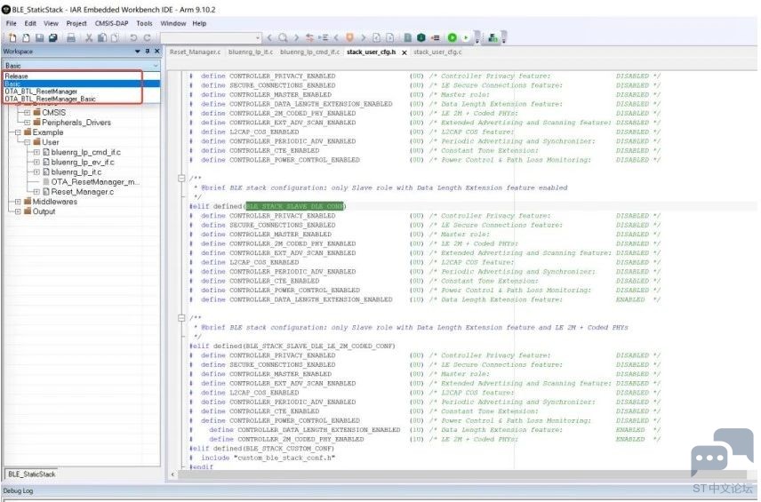

7 b5 z# O1 X: s9 x04通过协议栈的初步裁剪与自定义优化空间# K% ^. b( S! v9 Y8 A  }2 v
SDK 中默认提供了 4 种默认配置的协议栈加一种自定义的协议栈配置(BLE_STACK_CUSTOM_CONF),如下图所示。2 Z7 R( k, i8 o4 f( }
) P4 D# R+ q7 ?6 [
微信图片_20231116191839.jpg 9 ?1 M! }+ e. j3 }, }5 F8 n
+ [0 l) ~- I. q# F  }( b  K7 h

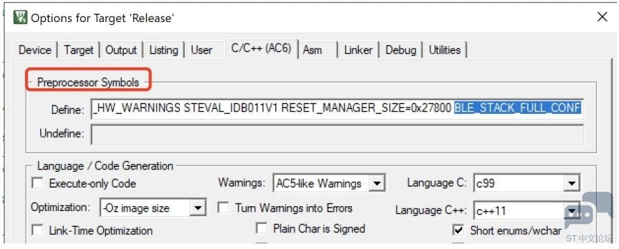

上述 5 种不同协议栈的配置,本质上就是通过使用宏控制不同的特性功能是否打开。只是前面 4种提供了默认便捷的设置,而最后一种可以进行细粒度更细的自定义的协议栈。 + D- A$ Z: J. B3 |6 m, V
' K  H+ x! Y, U3 X可以在 Preprocesor Symbols 中定义相关的宏来配置使用哪种协议栈配置。
, r  `% [& |9 t$ B" o! P- z: U
) ^; \. B! D( W3 S, P/ ~$ X
; `& d( d) g2 W, z

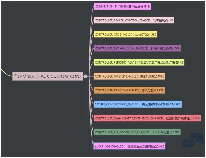

( s. g  _8 \. R9 k& J$ i6 `! n如果选用细粒度更细的 BLE_STACK_CUSTOM_CONF 协议栈配置,则在 其中在头文件“custom_ble_stack_config.h”中开关不同功能特性,大致占用的代码如下图所示。3 R$ d: V1 k7 P/ }$ W& D4 ]+ H
  U& ?8 q* y* c0 |1 x3 V+ Z
5 @% v% y! m( w( O  [" M

Release 和 Basic 是一组:它们运行时都是由协议栈程序直接跳转到一个固定的应用上;
8 M1 c" L* \* K  }0 `
, @( y5 U) e+ e7 D
Release 和 Basic 的区别:Basic 的协议栈配置是 BLE_STACK_BASIC_CONF, 而 Release的协议栈配置是 BLE_STACK_FULL_CONF。
1 T. |, z4 j8 R8 @5 V$ p
% h( U6 q( {6 n' q# O7 L$ d不同的协议栈配置,包含的功能和占用的 Flash 空间也不一致。  {' y; e4 r) z% X: \! L4 O1 n# _, ~
• 不同的协议栈配置包含的功能请查看 stack_user_cfg.h$ z( S! \/ C' g" L+ a6 e# `- r. R
• 占用的 Flash 空间可以通过编译的 Map 文件查看• 宏 RESET_MANAGER_SIZE 用于协议栈程序的跳转偏移,即预留多少空间给协议栈,因此这个宏的大小也会因为协议栈占用的空间不同而不同。
% W6 R6 r# F) ^: @• Linker 中宏 MEMORY_FLASH_APP_SIZE 用于定义程序可用的大小。即预留多少空间给协议栈,因此这个宏的大小也会因为协议栈占用的空间不同而不同。 " I8 K8 i& J! Q" i" `0 c2 V

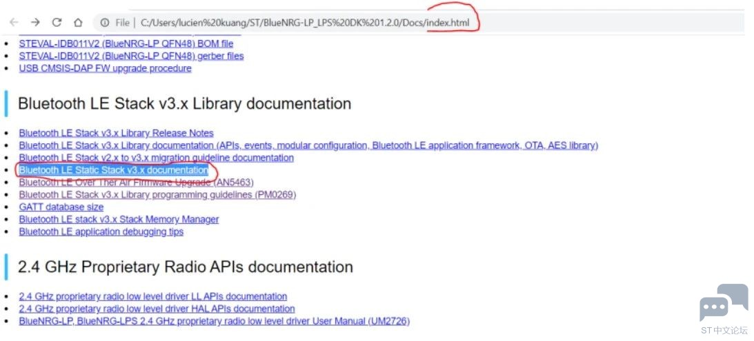

5.2 将工程实例化为静态协议栈工程编程基础
6 |% k9 b2 d2 n: e" {& }% j9 m将工程实例化为静态协议栈涉及比较多的步骤,可以参考官方的文档 :BlueNRG-LP_LPS DK 1.2.0\Projects\BLE_Examples\BLE_SensorDemo_StaticStack\README.txt
7 R% J1 p/ L" u, o$ ^4 w2 c
8 Z& W" W6 I7 @, m1 X% ?) P1 m5 p以及 SDK 安装目录的 index.html 中的静态协议栈的介绍如下图所示。

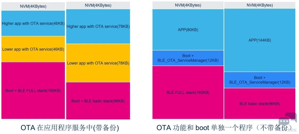

# p3 U' E4 o, K/ ?& V' @0 M, I5.3 使用默认配置的协议栈
" V5 }+ y$ M5 E# h7 o- Z如果使用了 OTA,发现空间不够,可以考虑将应用协议栈和 OTA 协议栈合并使用如下图所示。
5 e3 T: j0 j9 @# Z$ T4 Q) a% ^* ]% T$ t" ~, v" ]5 W+ }  {
微信图片_20231116191823.jpg # X7 D- z* j! K2 i! G
7 ^, J. F; n5 h" E8 _$ J9 A上图列举的是基于 BlueNRG-LP 的默认提供的工程的大致数值(BlueNRG-LPS 类似,这里不再举例)。如果遇到不同的应用,可以实际裁剪协议栈适配不同的应用需求。) f! G3 l* ?  ~

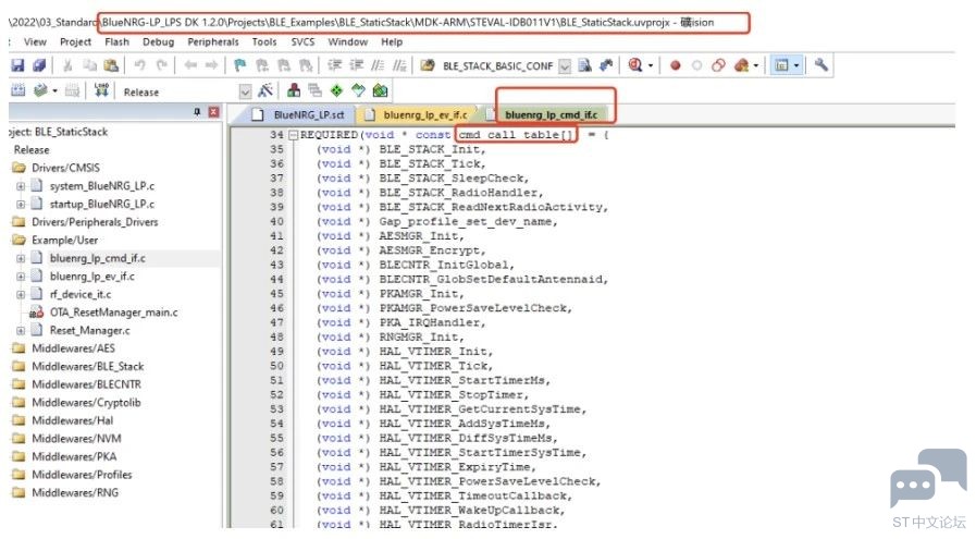

使用静态协议栈可以实现更为精确的函数级别的裁剪:通过注释协议栈工程中的 bluenrg_lp_cmd_if.c 中的 cmd_call_table 中对应的函数,编译时可以将不使用的协议栈函数裁减出协议栈。+ a' d. w6 r! E. C
